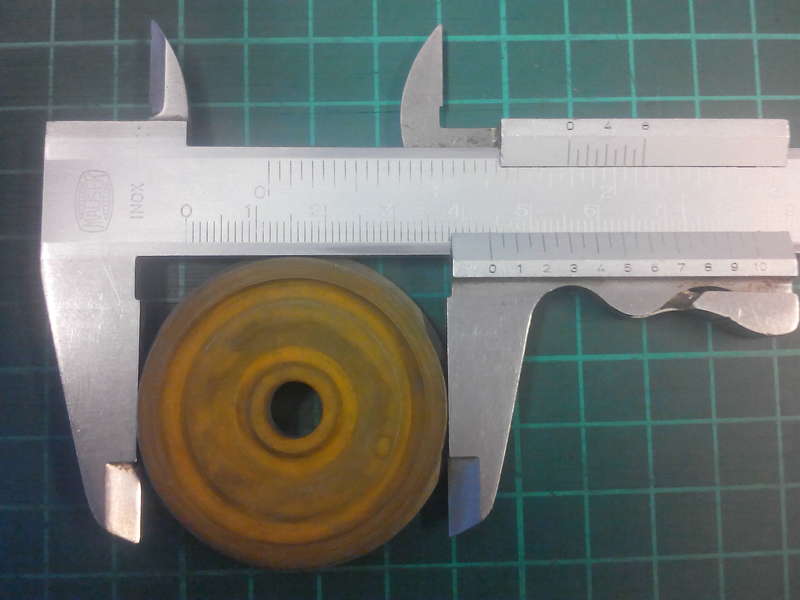

Re: Düwag-Gelenkwagen in der Rhein-Neckar-Region
ich bekenne mich ja auch dazu, ein Bewunderer deiner Fahrzeuge zu sein.
Leider fehlen hier inzwischen schon viele deine Bilder.
Es gibt natürlich auch größere Radscheiben.
Edelstahl Radscheiben mit 43,8 mm Durchmesser und einer Spurkranzhöhe von 1,45 mm.Die Breite des Spurkranz es beträgt 1,7 mm.
Die habe ich mal als Restposten kaufen können.
