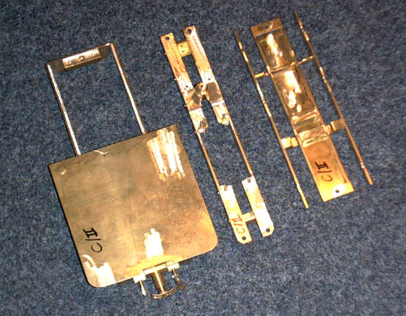

Antriebsrahmen sind soweit .....
Waldbahner, Alex und Bommel: erst noch ein herzliches Dankeschön für Eure netten Worte. :roll: :D
Damit Ihr nicht ganz so lange auf neue Bilder warten müsst, habe ich doch wieder ein paar Schnappschüsse mit meiner SchrottiCam gemacht. Ein bisschen was kann man sicher erkennen. :?
Beim Rahmen habe ich mich weitestgehend an meine Zeichnungen gehalten. Der Rahmen ist dreiteilig aufgebaut, wie Ihr in Bild 21 seht. Links ist der äußere Rahmen, in der Mitte der Innere und rechts das untere Rahmenteil (jeweils von oben). Im Bild 22 seht Ihr die gleichen Teile aber jeweils von unten betrachtet. Diesen mehrteiligen Aufbau habe ich jetzt schon bei mehren Modellen angewendet und sehr gute Erfahrungen damit gemacht. So muss man später nach dem Lackieren z.B. das Modell einfach nur zusammenschrauben. :idea:
Am äußeren Rahmen sind bereits die Puffer und Kupplungsattrappen sowie die Schneeschutzbleche montiert. Dieses Rahmenteil harrt noch der weiteren Detaillierung (Schneepflug, Vorgelege, Leitungen ..... etc.). :freude:
Das inneren Rahmenteil ist so gut wie fertig. Die Weißmetallschalen zur Aufnahme der Kugellager sind bereits eingeschraubt und mit einer Genauigkeit von +/- 1/10 mm ausgerichtet. Zur Verdeutlichung habe ich mal eine Achse eingelegt. Die Gewindebolzen oben dienen zu späteren Befestigung des Motors. Entsprechende Schilde muss ich noch anfertigen. Später werden hier auch noch Kunststoffklötze mit den Radstromabnehmern angeschraubt.
Das untere Rahmenteil dient in erster Linie dazu, die Kugellager in den Schalen festzuklemmen und die Mechanik gegen Schmutz zu schützen. An den &#8222;Auslegern&#8220; werden später die Achslagerattrappen montiert.
Im Bild 23 seht Ihr das Ganze im montierten Zustand von oben bzw. unten. Natürlich brauche ich nicht erwähnen, dass bereits alle acht Antriebsrahmen so aussehen. Als nächste Schritte werde ich mal wieder ein paar Tütchen Kleinteile machen: Pflüge, Bremszylinder, Motorschilde etc., so dass ich dann die Rahmen später &#8222;in einem Rutsch&#8220; detaillieren kann. :freak:
Hoffe, Ihr werdet aus den Bildern schlau. Wenn nicht bitte fragen ...... :wink:
Euer Stoffel :teddy:

Hallo Stoffel,
erstmal wieder einen Glückwunsch zu den Teilen. Leider kommt auf den Bildern die Größe nicht so recht heraus. Wenn ich meinen EINEN Rahmen der Mallet, der hier "herumsteht" so betrachte, stelle ich mir Dein Blickfeld vor. Mehrere solcher Rahmenteile und dann noch der Kleinkram. Herrlich.....
Da ich neugierig bin und auch etwas von dem Anblick (zumindest vorstellungsmäßig) haben will :!: :!: noch 3 Fragen:
Wie hoch sind denn die Seitenteile der Rahmen :?: :?:
Wo und wie nimmst Du später die Strömlinge von den Gleisen ab :?: :?:
Und wann gibt es die nächsten Bilder :D

Hallo Hans-Jürgen,
damit Du eine Vorstellung von den Größenverhältnissen bekommst, habe ich doch gleich noch mal auf den Auslöser gedrückt. Auf dem Bild siehst Du den &#8222;vergleichenden Wettbewerb&#8220; zum (nicht mehr ganz originalen) LGB-Kroko.
.... äääh, muss ich jetzt in die Rubrik "verglichen und gemessen" .... :gruebel: :?:
Mein Rahmen ist 44mm hoch. Damit die Höhe des Umlaufs in etwa stimmt, habe ich ihn auf dem Bild ein wenig unterfüttert. Mit Achsen wird die Umlaufhöhe bei 54,5mm liegen. Das ist etwa 1,2 mm zu hoch, als Kompromiss an die Spurkränze (Vorbild: 1200mm entspricht 53,3mm im Modell) Denn nicht vergessen: meine Räder sind gegenüber LGB rund 10mm größer im Durchmesser, weil massstäblich. Wie man auf dem Bild aber bereits erahnen kann, ist das Antriebsgestell des LGB-Kroko einige Zentimeter zu kurz !!! (ganz nebenbei: es ist auch gut einen Zentimeter zu schmal). :motz:
.... aber eigentlich will ich hier gar nicht über die Lehmänner herziehen, sondern vielmehr einen Eindruck für die Größenverhältnisse geben ...... :flehan:
Bzgl. der Stromaufnahme werde ich auf Schienenschleifer gänzlich verzichten. Die braucht es bei einem Modell mit sechs Achsen ganz bestimmt nicht. Ich werde aber die Radstromabnehmer von LGB verwenden. Die werden in kleine Kunststoffklötzchen geschoben, die wiederum am Innenrahmen angeschraubt werden (lassen sich so später leicht auswechseln).
Tja und die nächsten Bilder gibt´s, wenn´s wieder was zu sehen gibt. :wink: :D :D

danke für die prompte Beantwortung aller meiner 3 Fragen. Mein Rahmen ist "nur" 36 mm hoch und macht mit den eingesetzten Rädern schon ein schönes Bild...Aber Du mußt doch dann richtig den Eindruck einer Lokherstellerhalle haben, eine Ansicht für die Götter. Gibt es an Deinem Arbeitsplatz schon eine Schiebebühne, wo die verschiedenen Fabrikationszustaände der einzelnen Loks an den nächsten Arbeitsschritt verschoben werden....

mmh, ich glaube bei Dir war der Wunsch Vater des Gedanken. Hier geht es um das Stammnetz-Kroko nicht Bernina !!! Also Nr. 401 &#8211; 415, das gleiche Vorbild, welches auch LGB hat. :!: :!: :!:
Die Schneepflüge werde ich als Standard-Winterpflug ausführen, aber wieder in Weißmetalltechnik. Nicht weil der Aufwand geringer ist als in Messing (bei nur acht Stück kaum Unterschied), sondern weil es bestimmt nicht schlecht ist, wenn man die Gussform für einen Pflug im Haus hat. Kann ich bei späteren Projekten bestimmt noch gebrauchen. :wink:
Das mit dem Verlöten von Teilen ist so eine Sache. Es ist relativ schwer da einen generellen Rat zu geben. Man braucht da einfach etwas Übung und Erfahrung. Wichtig ist die Größe (Volumen) der Teile, der Lötkolben/Brenner, die Lötrichtung etc. :roll:
Ich habe drei elektrische Lötkolben und zwei Lötbrenner zur Auswahl, arbeite meist recht gerne aber mit einem kleinen Brenner bzw. mit einem Kolben von 200W. Damit kann man das Material an der Lötstelle schnell erhitzen ohne dass dabei das gesamte Werkstück auf zu hohe Temperatur kommt. Man muss aber aufpassen, dass sich die Teile dabei nicht verziehen. :!: :!:
Die ersten Teile des Rahmens habe ich vor dem Verlöten erst mal mit kleinen Schraubzwingen und einem Winkel zusammengehalten. Später arbeite ich dann immer &#8222;freihändig stehend&#8220;, nehme mir aber gelegentlich Bleiklötze zur Hand, mit denen ich Teile beschweren oder gegen &#8222;Flucht&#8220; sichern kann. :wink:
