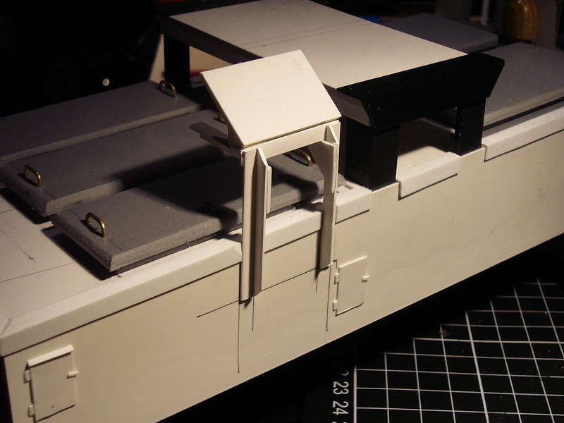

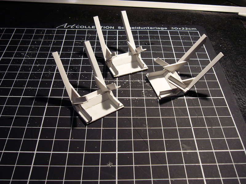

Aber ich bemühe mich nach Kräften :smt079 das Projekt am Laufen zu halten und habe gestern eine Nachtschicht eingelegt. Zwischendurch fragte mich mein Freund, was ich denn da für merkwürdige Gartenstühle baue :?: :?: :?:
Da er nicht so der Auskenner ist, hier die Lösung: es sind die Stützen für die kleineren seitlichen Stromabnehmer, die die EL 3 hat. Mittlerweile am Lokkasten montiert kann man erkennen, was gemeint ist (ansonsten verweise ich auf die Vorbildfotos am Anfang des Beitrages :idea: )
Jetzt bleibt noch die Frage der Beschaffung solcher Mini-Pantographen :lupe: . Die HO-Stromabnehmer für "mitteleuropäische" Loks sind etwas zu klein, Stromabnehmer für Spur 0 zu groß. Passend wären HO-Stromabnehmer für Ami-Loks, bei mir im Regal verstaubt noch eine GG1 von Mehano. Da die aber nur zwei Stromabnehmer hat und ich die Lok eigentlich nicht schlachten wollte :smt021 , hier die Frage an die interessierte Leserschaft: Gibt es irgendwo Mehano-Pantographen oder ähnliche Kaliber als Einzelteile :?: :?:

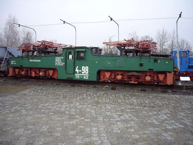

Nochmal offtopic: Nach einen Kurztrip ins Riesengebirge machte ich auf der Rückreise einen Abstecher nach Zittau zum Olbersdorfer See und fotografierte dort eines der (meines Wissens) 11 erhaltenen Lokomotiven Typ EL-3 zum Detail-Studium :idea:
Zittau, Ausstellung am Olbersdorfer See (ehemaliger Tagebau)
Ich habe mir nämlich für dieses Jahr vorgenommen, alle EL-3 die es noch gibt, zu dokumentieren... :jump: (offtopic Ende)

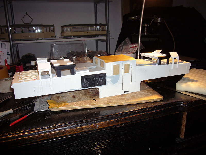

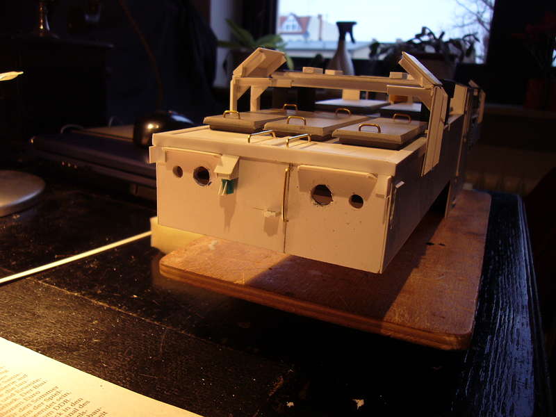

Zurück zum Baubericht: Im Anfang dieses etwas ausgeuferten Berichtes hatte ich gesagt, das das Modell maßstäblich wird und soweit detailliert wie es meine bescheidenen Fähigkeiten erlauben. An der Front der Lok habe ich mich an der markanten Dose für die Wagenheizung versucht, sowie den Klettergriff und die "Augenbrauen" über den Lampen. Die Bremsschlauch-Paare für die Wagen-Kippvorrichtung und Bremsen werden später folgen.
Rohbau Frontansicht

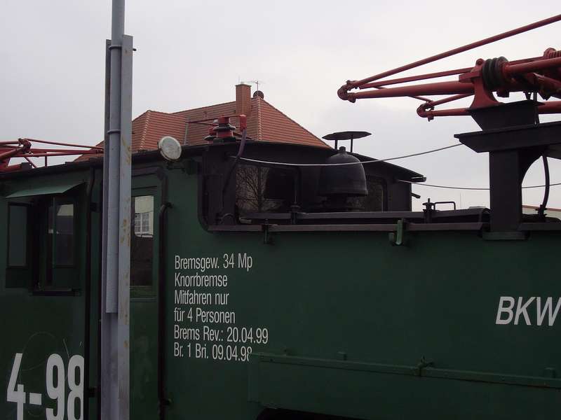

Der Besuch an der Olbersdorfer Lok brachte auch Klarheit hinsichtlich der Griffstangen an der Tür. Die Glockenatrappe hat freundlicherweise mein Vater maßstabgerecht gedrechselt. Damit ist der Gehäuse-Rohbau abgeschlossen.
"Ignoriert" habe ich dabei z.B. die Hochspannungsebene (Isolatoren, Stromschienen) die die Stromabnehmer mit der Leistungselektrik in der Lok verbinden. Da muss ich auch bekennen, das in meiner Übersichtzeichnung nichts davon zu erkennen ist und meine mittlerweile gewachsene Bildersammlung mich eher verwirrt. :roll: :?: Vielleicht ein Punkt für die spätere Verfeinerung.

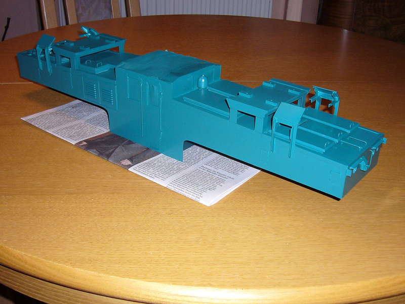

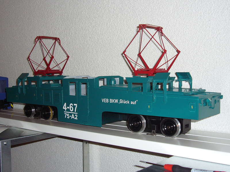

Jetzt wurde ersteinmal 1,5 Spray-Dosen VW-Friesengrün aufgetragen :twisted: . Mit folgenden Ergebnis:
Und weil ich so in Fahrt war :heiss: wurde auch gleich beschriftet. Und eine Stellprobe mit den nackten Drehgestellen und rotlackierten LGB-/Sommerfeldt-Hauptstromabnehmern (das sind nicht die H0-DBS 54, die kommen auf die schrägen Seitenstromabnehmer-Halter) durchgeführt:

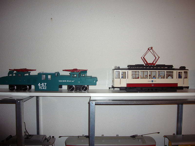

Dabei fällt auf (vor allem auf Grund der daneben im Regal stehenden Strassernbahn) das diese Hauptstromabnehmer viel zu niedrig sind :steinigung: . Das war schon auf der technischen Zeichnung ersichtlich, aber ich hätte nicht gedacht, das es soll auffällig bei den Gesamtproportionen ist :!: Hier ist also ein Umbau nötig und folgt nach den Drehgestellen und der Beleuchtung - womit hier die nächsten Schritte beschrieben sind.

Zur Info: Es gab E-Loks mit Stromschiene über das Dach(also außerhalb), ich dächte dann die Glocke vorn zu finden. Und dann lag die Stromschine innen und die Glocke direkt vor den Fenstern. Es gab auch Loks mit Schnellschalter oder Handautomat für die Komplettabschaltung des Stromes. Z.B. zum entfitzen der Leine auf der Lok. Überdies hatte die Lok keine Elektronik sondern es wurden in dem Fahrschalter (mittels Wiederständen in den Vorbauten) und großen Kupferkontakten direkt der Strom "gelenkt". Der Fahrschalter war fremdbelüftet und die einzelnen Kontaktkammern mit Asbest ausgekleidet. Dann gab es Loks mit einem "Fitschel"-Führerbremsventil (Baugleich LVT 171/172 ?) und welche mit Knorr Nr.6 oder 8 (Baugleich mit V 60 DR) Aber dies alles nur aus der reinen Erinnerung.
Du siehst, daß es verschiedene Bauarten gab. Such dir ein Vorbild aus und du wirst keine Verwirrung mehr erleben.
Ich hatte aber, wie auf dem Foto zu erkennen ist eine grüne Farbgebung im Hinterstübchen. Dies sieht mir eher nach einem blau aus. Oder hat die DIGI mal wieder falsche Farben ausgespuckt.

die Lok sieht sehr gut aus :respekt: .Im Vergleich zu einer Straßenbahn müsste die Lok (ohne Stromabnehmer) niedriger sein, oder?

Zur Stromschiene - die Olbersdorfer Lok hat selbige auf dem Dach und die Glocke trotzdem am Führerhaus, hier ist das Beweisfoto:

Ach so, mit der Farbe, in der Sonne sieht das Friesengrün schon richtig grün aus :idea: . Bild wird später nachgereicht.
@Thomas: danke für das Lob - hier kommt ein Vergleichsfoto mit dem ebenfalls maßstäblichen Strausberger Tw16 (zu diesem Eigenbau habe ich nur wenig beigetragen :oops: )
