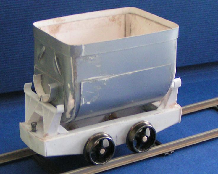

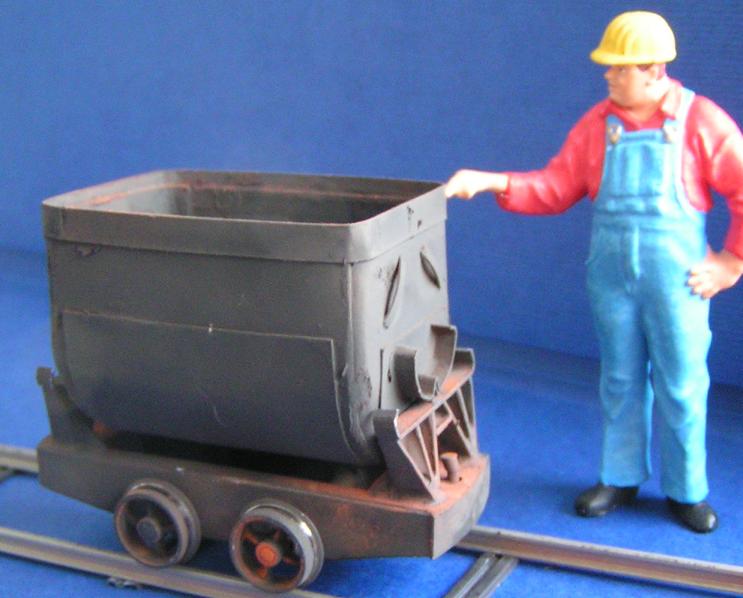

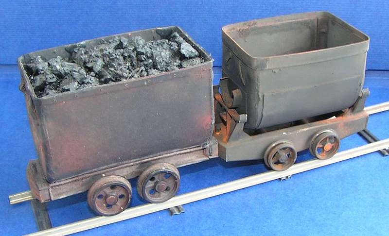

ich hab mich an den Kipphunt mal rangewagt,
Unterwagen aus 0.5er ABS, Kippmulde aus Karton, Räder von Drobeck.
was mir noch fehlt ist die Hebelei im Boden des Förderwagens zur Arretierung der Mulde und die unteren Griffe sowie etwas ''Korrosionserscheinungen''.
Vielleicht hat ja Helmut erbarmen mit den Kartonbahnern und steuert ein Foto bei :flehan: .
Im Vergleich zum Kartonmodell vom Regalbahner is der sogar noch kleiner, hat beim Vorbild auch nur 630l Volumen und stammt ursprünglich vom VEB Förderwagen und Beschlagteile Mühlhausen.
Förderwagen mit Kippmulde (highmichl)
Förderwagen mit KippmuldeVolumen 630 l VEB
]Grubenhunt_I_II_Vergleich[/B] (highmichl)
Grundiert (highmichl)

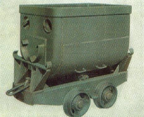

Kippgrubenhunt guckst du hier
MfG
Sandbahner
PS: für mehr Bilder kannst du den Besitzer über mich kontaktieren

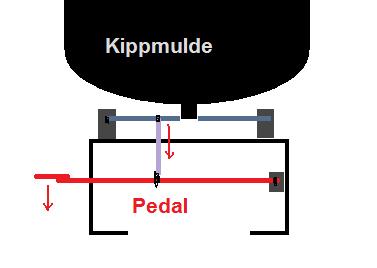

@Sandbahner
Danke für das Bild, jetzt wo ich sehe das da am Gelenk bereits Federn angebracht sind hab ich glaub ich die Lösung gefunden, Danke für das Bild
also in etwa so:
Funktionsprinzip (highmichl)
Gruß Michl

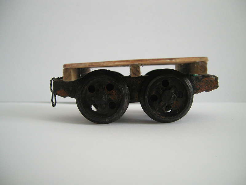

der eine oder andere wundert sich vieleicht, dass Fahrzeugmäßig von mir lange Zeit nichts zu hören war. Das hatte den Grund, dass ich Achslagerprobleme habe. Bei meinem ersten Flachwagen wurden Pappachslager verwendet, die sich überhaupt nicht bewährt haben. Daher habe ich Weißmetallachslager bestellt, der Vertrag kam jedoch leider nie zustande. Das ist auch der Grund warum von mir noch immer keine Kipploren zu sehen sind, auch wenn schon längere Zeit zwei bis auf kleinigkeiten Fertig sind. Bei meinem ersten Selbstbau, dem Tankwagen habe ich die Achslager mittig angebracht, was aufgrund der Asymmetrie des Tankes nicht gut war. Nach dem beschweren des Tanks ist das Ding Kopflastig.
So bleibt eigentlich nur noch mein umgebauter Regnerwagen. Doch ich brauche dringend einen Wagen zum Basalttransport für mein Basaltwerk.
Um neue Möglichkeiten bei Innenachslagern auszutesten, habe ich ein Sudienobjekt gebaut. Der Rahmen aus Pappe in Anlehnung an ein Grubenhuntfahrgestell. Nach dem lackieren und verstärken mit Sekundenkleber war das gute Stück so stabil und einigermaßen zu gebrauchen, dass ich ihm einen Aufbau aus Kaffeerührstäbchen und kleinen Holzvierkantprofilen gab.
Vor der Endmontage musste der Wagen noch als Rostversuchsträger dienen.
Und so präsentiert sich er sich heute:
Flachlore IIf 01 (Max H.)

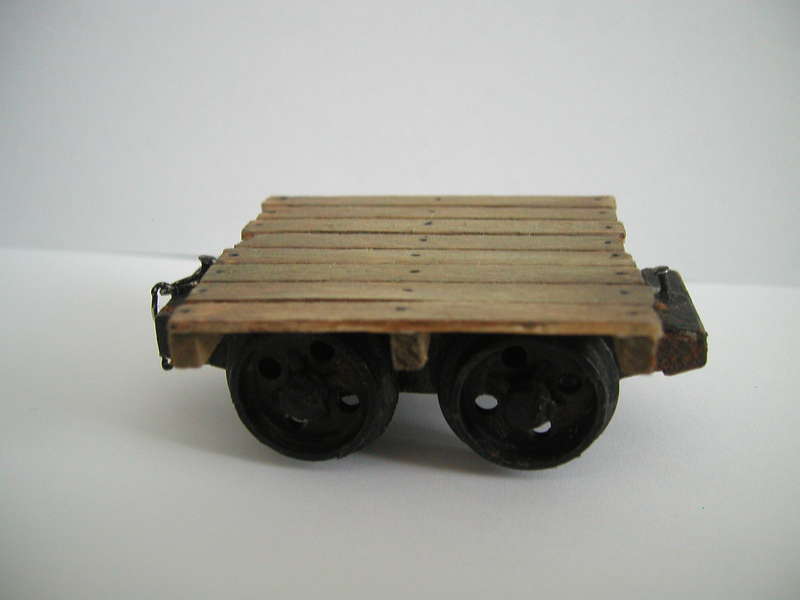

Flachlore IIf 02 (Max H.)
Auch wenn es auf den Bildern vielleicht etwas anders aussieht, der Rahmen ist gerade und Rechtwinklig. Der Holzbelag wurde mit "Nussbaum dunkel" gebeizt und noch mit verschiedenen Farben gealtert (braun, grün, weiß).
Für den Einsatz im Untertagebetrieb ist er warscheinlich zu breit, aber für Feldbahnverhältnisse keinesfalls.
Einsatz im Basaltwerk:
