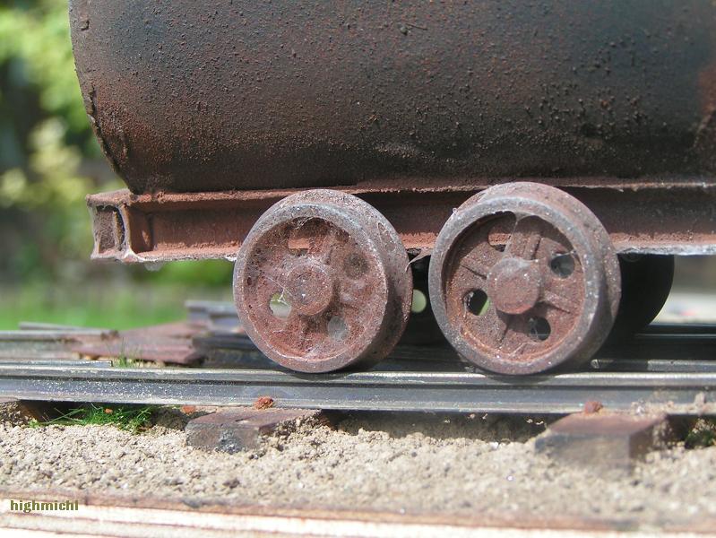

3. Mein Grubenhunt (von Regalbahner) hat zwar Drobeck-Räder aber die sind mit Tamiya-Farben geairbrusht und mit Schmincke-Puder angerostet. Brünieren schadet aber auch nicht!
Grubenhunt_2 (highmichl)
2_Bis_zum_Stopper (highmichl)

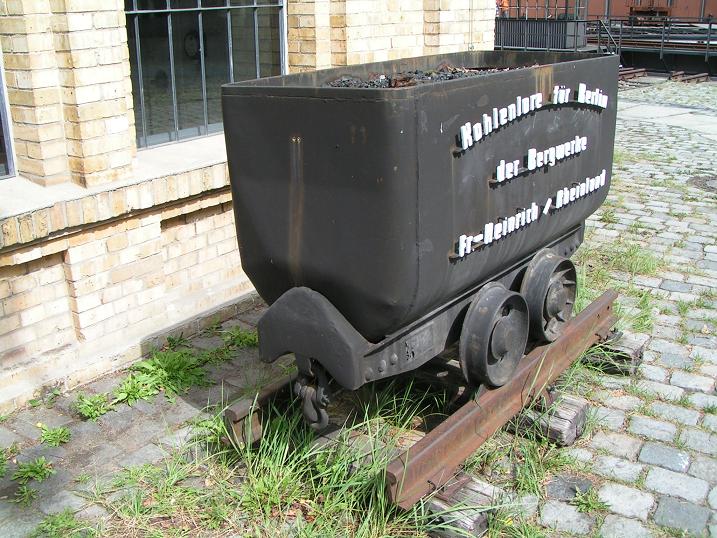

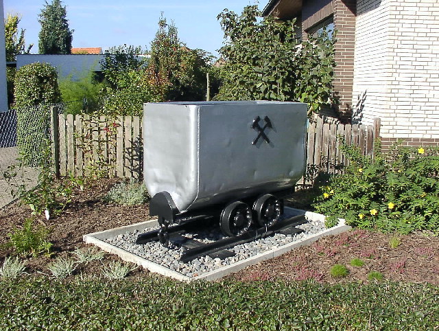

Ich denke das mit den Rädern ist kein Problem, meine Drobecks laufen auch nicht 100% rund. Ich versuche auch meine Gleise etwas schief und verbogen zu verlegen, da kommts auf die Räder auch nicht mehr an.
Viele Grubenhunte haben solche Räder, die wären für ein Modell auch interessant./ (das mit den Verstärkunsrippen)

der von dir gezeigte Wagen hat wenn ich das richtig sehe 2 verschiedene Räder.
Es handelt sich dabei um einen klassischen Wagen der so auf vielen Zechen im Einsatz war und genau so einen habe ich auch bei mir im Vorgarten stehen.
