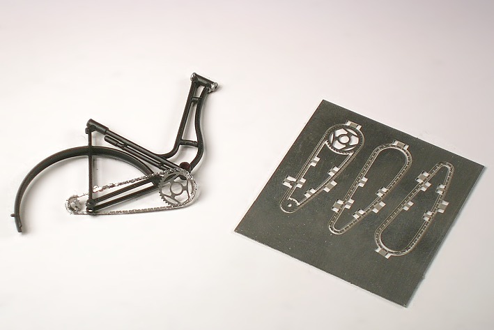

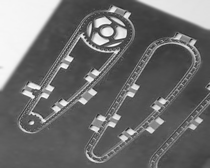

Auf die Schnelle kann ich Dir diesen Schnappschuss anbieten:
Ein vergrößerter Ausschnitt.

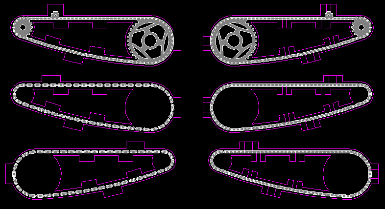

Kette, Kettenrad und Ritzel bestehen aus drei Schichten. Diese Grafik zeigt das Prinzip:
Links die Vorderseite der Ätzvorlage, von oben nach unten: mittlere Schicht mit Nachbildung der Rollen, des Ritzels und des Kettenrads, darunter die äußeren Schichten, bei den die Kettenglieder erhaben stehen bleiben und die Zwischenräume tief geätzt werden.
Rechts ist die Rückseite, bei der die Kettenglieder untereinander über dünne Stege verbunden sind (wie die inneren Kettenglieder).
Wie auf dem Foto gut zu erkennen ist, muss die Kette bei der Anbringung geteilt werden, da sie ja um das Rahmenheck herum läuft. Meine naive Idee war, die drei Schichten versetzt zu trennen, dann Kupferdraht als Bolzen und Führung einzusetzen und die Schichten so genau geführt zu verlöten.
Das hat sich aber aus zwei Gründen als nicht machbar heraus gestellt. Zum Einen hat's die 0,2mm-Bohrungen nicht durchgeätzt (das Material ist ebenfalls 0,2mm stark), zum Anderen sind die Stege zwischen den Kettengliedern so dünn, dass sie bei der ersten unvorsichtigen Berührung reißen.

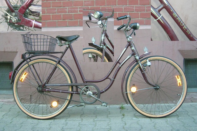

Zu Anfang des Threads habe ich den Schnappschuss eines Bauer-Damenrads mit Schwanenhals-Rahmen gezeigt. Zwei Tage, nachdem ich das ein wenig gewartet hatte, wurde es geklaut. Die Eigentümerin hat jedoch Beständigkeit bewiesen und sich unterdes um einen lächerlich kleinen Betrag ein neues Rad der gleichen Bauart und Marke beschafft, diesmal in weinrot - und im noch viel besseren Zustand. Das Schmückstück wurde mir heute zur Neubereifung und Inspektion in die Hand gedrückt ;-) .
Das Rücklicht ist natürlich Murks, und der eilends beschaffte Brooks-Sattel ist auch noch nicht der Weisheit letzter Schluss. Außerdem vermute ich, dass in diesen Rahmen 28"-Räder gehören. Eingebaut sind 26"-Räder, die zwar passend liniert und auch vom Typ her exakt passend sind (gleicher Schmiernippeltyp wie am Achslager). Der Abstand zu den Schutzblechen kommt mir aber arg groß vor. Die vordere Lampe ist zumindest alt, wenn sie original ist, würde ich eher auf ein Nachkriegs-Modell tippen.
