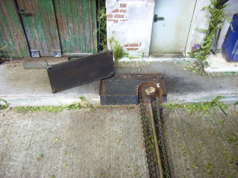

020_Onkel_Toms_H_tte_komp (Rudolf)
Abschließend sei noch zu sagen, daß ich all meine Abschnitte und Abfälle beim Gestalten der Anlage aufbewahre und mitsamt der eventuellen Stiele in einen Alleszerkleinerer werfe. Was dann dabei herauskommt, lässt sich wiederum als Streumaterial verwenden.
Rainer,
ich beleuchte alles mit Neon-Röhren. Nur beim Foto 017 (Schuppentür bei Sonnenuntergang) habe ich mit einer Glühbirne nachgeholfen. Daher auch der hohe Rotanteil beim Foto. Ich denke aber, es liegt daran, daß ich die Fotos der Kulisse matt überlackiert habe, was dazu führt, daß das Licht hier anders reflektiert wird, als beim unlackierten Rest. Garantieren kann ich für die Richtigkeit dieser Theorie allerdings nicht.
Tomas,
die Betonkante ist nur eine einfache Holzleiste, die ich grau angestrichen und danach mit Künstlerpigmenten eingesifft habe. Der Rest ist Grünzeug.
022_Betonkante_Schiebeb_hne_komp (Rudolf)

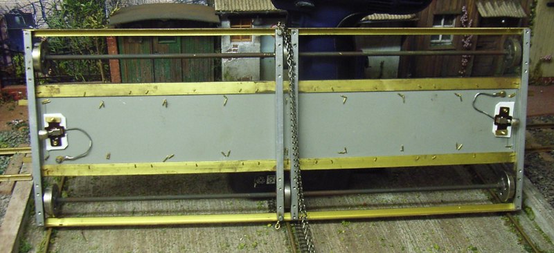

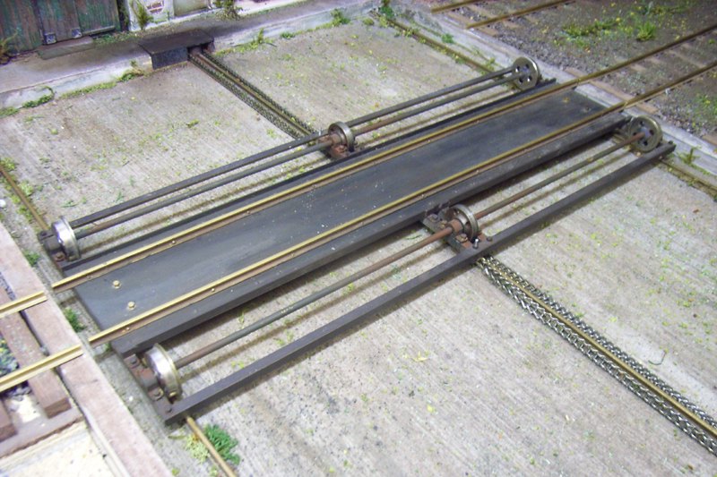

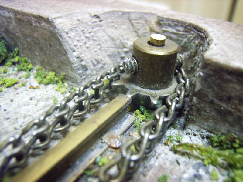

Die Schiebebühne hat mir mal ein Hobby-Kollege geschenkt. Sie war damals antriebslos und auch viel zu klein. Auch gefiel mit die Stromabnahme mit Pilskontakten nicht so recht, also habe ich sie umgebaut. Das Einzige, was ich vom Original übernommen habe, sind die Räder, die Radlager und die Aluprofile. Die Schiebebühne wurde verlängert und erhielt eine Beblechung aus Kabelkanaldeckel.
023_Schiebeb_hne_von_oben_komp (Rudolf)
Die Pilskontakte habe ich gegen Schienenschleifer von Trix-Express ersetzt. Ich hatte diese Oldtimer noch aus fernen Kindertagen.
024_Schiebeb_hne_von_unten_komp (Rudolf)
Der Antrieb erfolgt durch eine Kette, die ich mit Hilfe eines Zahnrades antreibe.
025_Antriebszahnrad_f_r_Kette_komp (Rudolf)

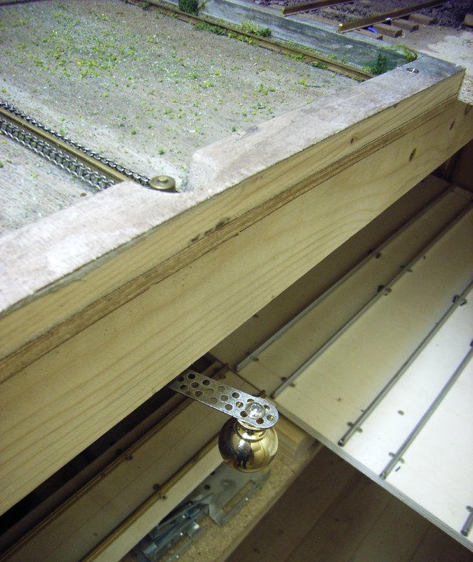

Dieses Zahnrad wiederum sitzt auf einer Welle, die unter der Anlagenkante endet und dort mit Hilfe einer Kurbel gedreht werden kann. Auf dem Kurbelbild sieht man übrigens noch eine weitere Schiebebühne, die sich im Schattenbahnhof darunter befindet. Auf die werde ich ein anderes mal zu sprechen kommen.
026_Kurbel_Schiebeb_hne_komp (Rudolf)

Die Riffelblech-Abdeckung habe ich mit Absicht so groß gewählt. Sie soll die Illusion einer Schachtabdeckung erzeugen, unter der sich irgend ein Getriebe verbirgt. Bei der OEA soll sich der Elekromotor, der die Bühne antreibt, im kleinen Gebäude, direkt hinter diesem Schacht befinden.

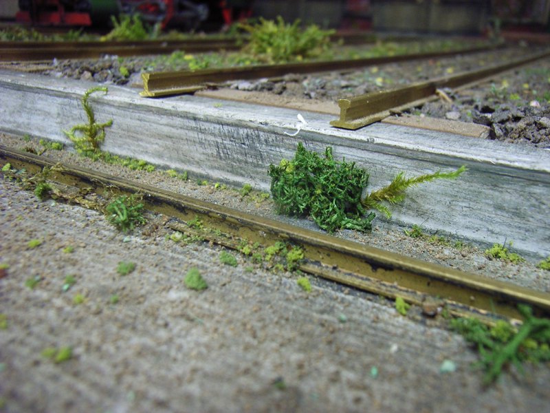

Hajo,
Gleisnägel habe ich schon an den Gleisen, nur keine Platten. Das war mir einfach zu fummelig, denn die Anlage wird recht groß und ich wollte irgendwann einmal mit dem Gleisbau fertig werden. Ich habe eh schon über zwei Jahre an den Gleisen gebaut (alles auf Holzschwellen genagelt). Hätte die Anlage die Größe eines Küchentisches, hätte ich das bestimmt mit Kleineisen, Platten usw. gemacht. Es ist aber ein Unterschied, ob ich 1,5 m Gleise und zwei Weichen baue, oder ob es am Ende über 100 m Gleise und 21 Weichen werden.
028_Gleisn_gel_komp (Rudolf)
Ich kann mit den Gleisen leben, so wie sie sind, zumal die fehlenden Platten nicht auffallen, wenn Du vor der Anlage stehst.

Hallo Rudolf,
ich habe nur angemerkt was ich machen würde. War nicht böse gemeint!
Das Umfeld ist halt insgesamt sehr schön und detaillreich gestaltet, daher habe ich die Nägel bzw. Kleineisen auf folgendem Bild doch sehr vermisst.
Beste Grüße Hajo

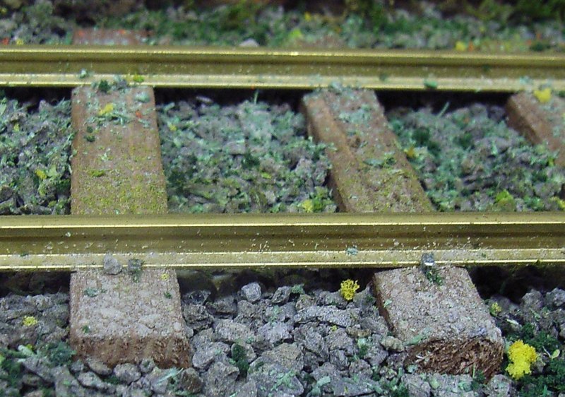

ich habe Deinen Kommentar nicht böse aufgefasst und wenn meine Antwort für Dich so geklungen haben sollte tut es mir leid. Im Übrigen hast Du mich mit dem BW-Foto eiskalt erwischt. Du hast recht. Hier habe ich mit Gleisnägeln gegeizt. Eigentlich war ich der Ansicht, ich hätte überall welche eingeschlagen. Da habe ich mich wohl getäuscht. Das ist mir selbst nicht aufgefallen.
Aber weil wir jetzt gerade beim Thema sind: Ich habe mein Glück ganz am Anfang meines Gleisbaues mit den Schienenstühlen aus Metall von Thiel versucht und bin dabei verzweifelt. Immer wieder waren welche ineinander verhakt oder sie waren nur mit viel Mühe auf die Schienen aufzufädeln. Manche mussten aufgebogen werden usw. usf. Jedenfalls empfand ich die Geschichte als blanken Horror und die Vorstellung, mich damit für den Rest meiner Anlage herumärgern zu müssen, vergällte mir die Sache so sehr, daß ich mich entschloß, nur zu nageln. Manchmal habe ich nur jede zweite bis dritte Schwelle genagelt um voranzukommen, in der Absicht, die Schönheitsnachnagelungen später zu machen. Wie ich jetzt sehe, ist es wohl stellenweise bei der Absicht geblieben.
