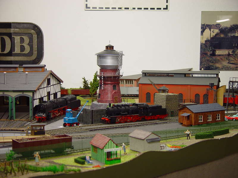

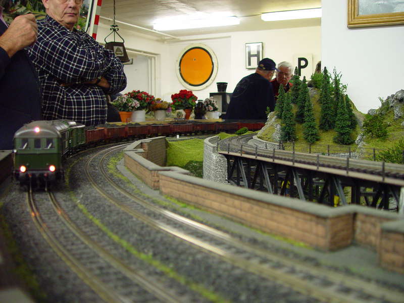

eigentlich wollten wir am Wochenende zügig weitermachen, doch mussten wir uns zwischendurch noch diverse Züge in verschiedensten Maßstäben anschauen. Die Eisenbahnfreunde Solingen hatten zum Tag der offenen Tür eingeladen. Dorthin ist es nur ein Katzensprung von uns, also ließen wir uns die Gelegenheit nicht entgehen.
In den Baugrößen N, H0 und 0 werden seit einigen Jahren Anlagen (wieder)aufgebaut, die wegen Umzugs des Vereins auseinandergenommen wurden. Aus Platzgründen (andere Raumaufteilung) kommt dies oft einem Neubau gleich.
In allen Maßstäben werden die auch hier im BBF kürzlich gezeigten Techniken zur Gestaltung von Wänden und Mauern aus geritztem Styrodur verwendet. So entstand neben den zahlreichen Tunnelportalen, Mauern und Steinbrücken das Solinger Wahrzeichen "Schloss Burg" in 1:100 in erstaunlicher Detailtreue, seht selbst:

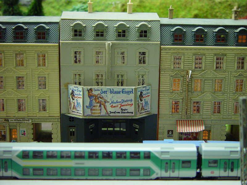

Im N-Kino läuft ein Film über uns ...
N Kino zeigt "der blaue Engel" (Margret Engel)

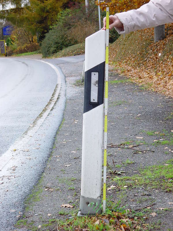

Auf dem Rückweg ging es dann doch noch im Sinne unseres "Schiene-Straße-Projektes" weiter:

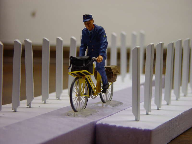

Begrenzungspfahl vermessen (Thomas Engel)
Nach dem Zeichnen ging es an die Säge: Trapez-Profil herstellen und verrunden, Schrägen sägen, Befestigungsbohrungen, 2mm Nägel "kopflos" schleifen und einsetzen. Diese werden auf den Segmenten in Hülsen gesteckt, die bei Verkehrsunfällen das zügige Austauschen erleichtern sollen.
Eben habe ich die Rohlinge noch weiß lackiert, nun müssen sie trocknen, dann geht es weiter.
:flamingdev: Thomas

Nach dem ersten Lackieren nun einmal alles geschliffen und erneut weiß lackiert. Gerd von der Post kann es nicht lassen und fährt einen Umweg, er hielt es wohl für den neuen Fahrradweg.
Begrenzungspfahl, in Arbeit (Thomas Engel)
Nun folgt das Maskieren für den schwarzen Balken.

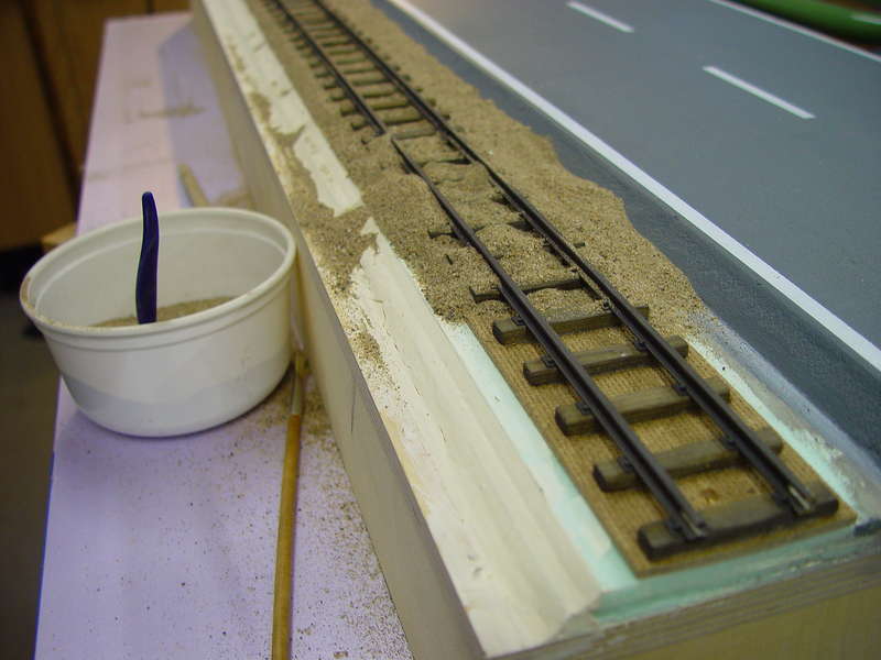

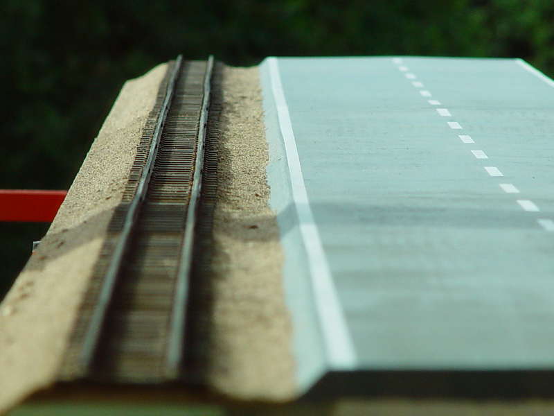

Die fertigen Trassenbretter wurden auf den Segmenten verschraubt und als
Basis für die Landschaftsgestaltung mit feinem, dreckigem Rhein-Sand
aufgefüllt, das Ganze dann mit Wasser-Weißleim fixiert:
Besanden (Thomas Engel)

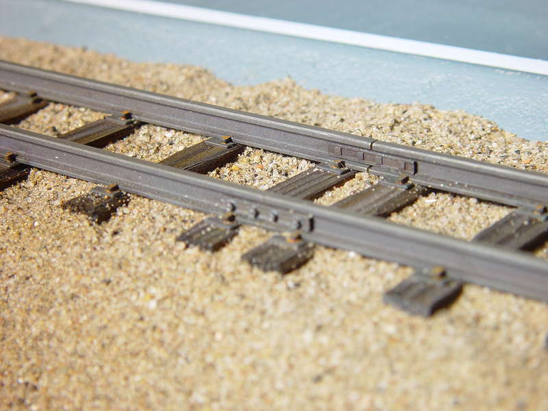

Die Schienenstöße wurden mit HEGOB Feingußlaschen plastisch gestaltet.
Sie dienen nur der Führung, jedes Stück Schiene ist mit 1,5mm² Litze an die
2,5mm² Speiseleitung angeschlossen. Die Färbung der Neusilberteile gefällt mir
schon gut, es ist jedoch noch lange nicht fertig gealtert:
Schienenstoß (Thomas Engel)

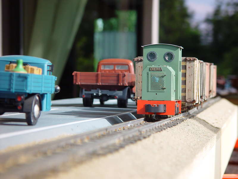

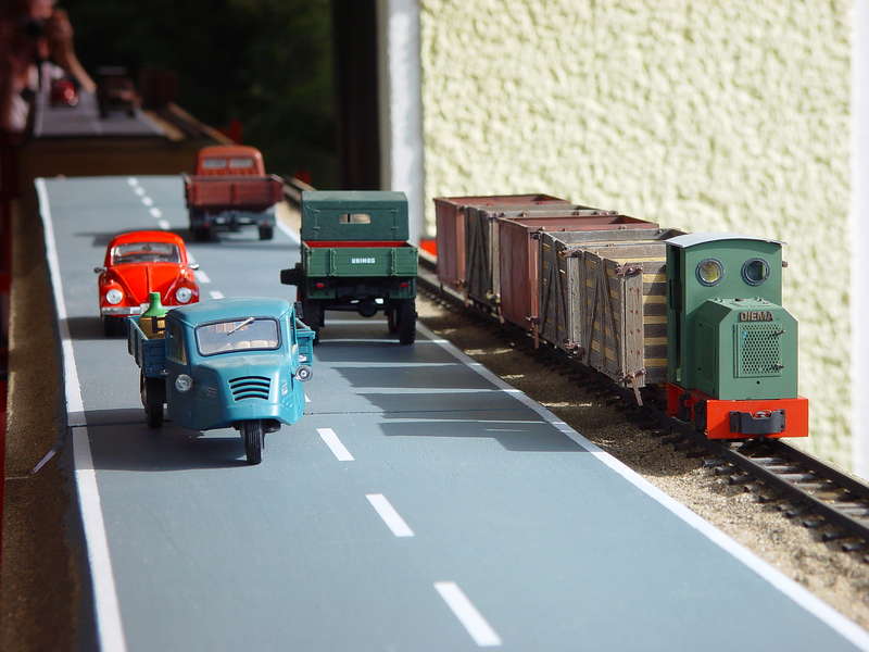

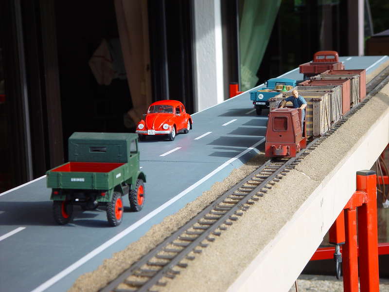

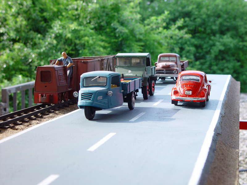

Nun zum schönen Teil, den Testfahrten auf der sonnigen Terrasse:
Testzug 1 (Thomas Engel)
Testzug 2 (Thomas Engel)
Testzug 3 (Thomas Engel)
Übersicht 1 (Thomas Engel)
Übersicht 2 (Thomas Engel)
