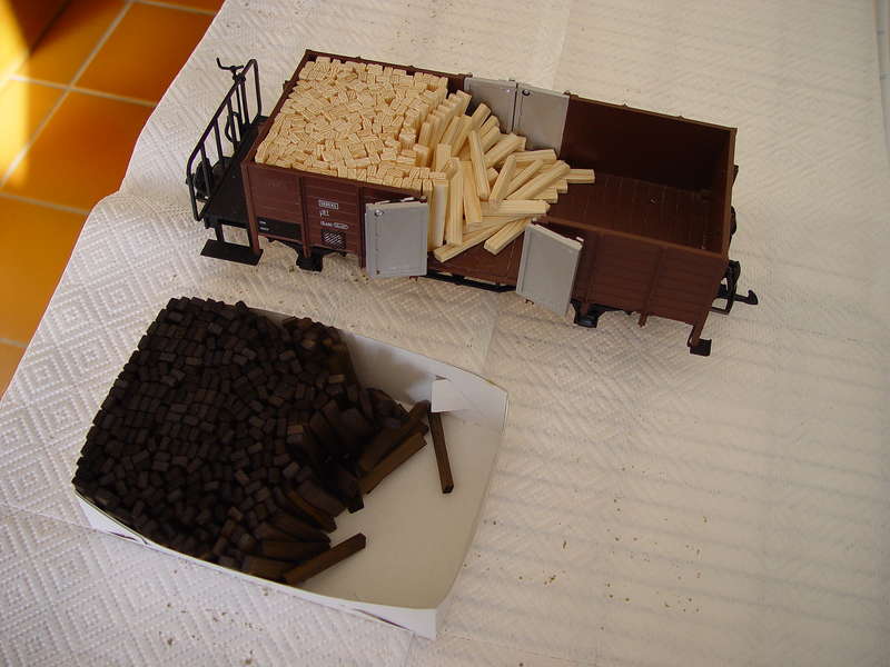

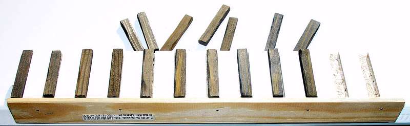

Erstmal haben Magret und ich aus baumarktüblichen Kieferleisten 47x5x2.100mm Schwellen auf 8x5x50mm gesägt und gealtert. Dabei stand die effektive Fertigung im Vordergrund, da wir für 5m Strecke Schwellen benötigen.
Schwellenfertigung (Thomas Engel)
So haben wir es gemacht:
:arrow: Die gut 2m langen Profile werden auf ca.500mm Länge geschnitten und gesandstrahlt. Damit erhält man, ähnlich wie beim Bürsten, eine aufgerauhte Oberfläche.
:arrow: Nun werden die Stücke auf der Bandsäge in 8mm breite Leisten geschnitten.
:arrow: Auf dem Schleifband werden die Kanten gebrochen und Fehlerstellen eingeschliffen, die aussehen wie Wuchsfehler bzw. Holz, das aus dem Rand geschnitten wird. (Zu saubere Holzschwellen mit perfekten Kanten passen halt nicht zur sparsamen Feldbahn...)
:arrow: auf der Bandsäge werden die Schwellen auf 50mm Länge gesägt und anschließend die Stirnseiten auf Schmirgel von Hand entgratet.

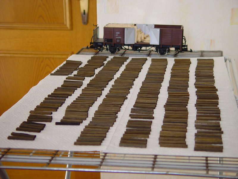

:arrow: Nach Mischversuchen mit verschiedenfarbigen Holzbeizen werden die Schwellen mit einer Mischung aus eichefarbener und grauer Beize gefärbt und zum Trocknen ausgelegt.
Schwellen beizen (Thomas Engel)

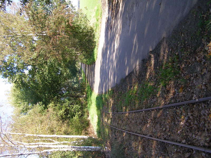

meinst Du sowas:
PA140014 (Gleisbauer)
Feldbahn mit Landwirtschaftsweg
Steht leider auf der Seite :wink:
MfG Christoph

Im DSO-HiFo ist im Bericht http://drehscheibe-online.ist-im-web.de ... 17,3515985 ein Bild einer Bahn aufgetaucht, die meinem (gedachten) Modell-Vorbild sehr nahe kommt:
So eine einfache Asphalt-Fahrbahn reicht mir erstmal, ich muss nicht 5m Straße mit echtem Kopfsteinpflaster bauen ...
Im Unterschied zum Bild soll man die Schwellen jedoch sehen.
:flamingdev: Thomas

wieso Kopfsteinpflaster? Auf meinem Foto ist eine Teerdecke auf dem Landwirtsschaftsweg. Täuschen die Lichtpunkte durch das Laub der Bäume so sehr?
MfG Christoph

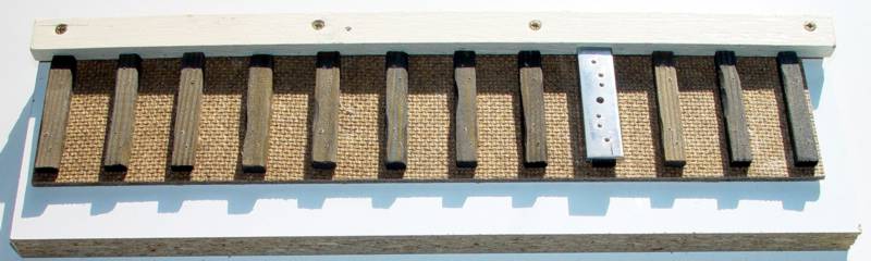

:wink: So, nun geht es weiter!
Nach dem Beizen der Schwellen haben wir erstmal Lehren und Vorrichtungen gebaut, um uns die "Serienproduktion" der Trassenbretter zu erleichtern.
Auf die 1.200mm bzw. 600mm langen Segmente sollen im Vorbild 7m lange Gleisjoche verlegt werden, diese wären 311mm lang - etwas gekürzt nehmen wir 300mm Jochlänge im Modell. Die Schienenstöße werden unterstützt, so dass der Schwellenabstand am Stoß halbiert wird. Beim Sägen der Schienenprofile auf 300mm half uns CP, vielen Dank dafür !

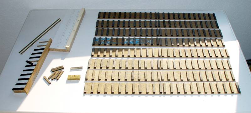

Zunächst kommt sowas Triviales wie Aufkleben von 192 Schwellen auf die 300mm langen Trassenbretter - dafür Lehre Nr.1:
Lehre Trassenbrett (Thomas Engel)
Dann wollen 768 Löcher in die Schwellen gebohrt werden. Dafür frästen wir uns eine Lehre aus 4mm Edelstahl und schraubten eine Anlage, damit die Lochreihen gerade wurden. Die Kante der Unterlage verschwindet dabei unter der oberen Leiste und die Edelstahl-Lehre wird beim Bohren gegen diese Leiste gedrückt:
Bohrlehren (Thomas Engel)
Nach erfolgreicher Arbeit warten die 16 Trassenbretter nun auf die neuen Unterlegplatten und Laschen, die Ende der Woche geätzt werden sollen:
16 Trassenbretter (Thomas Engel)

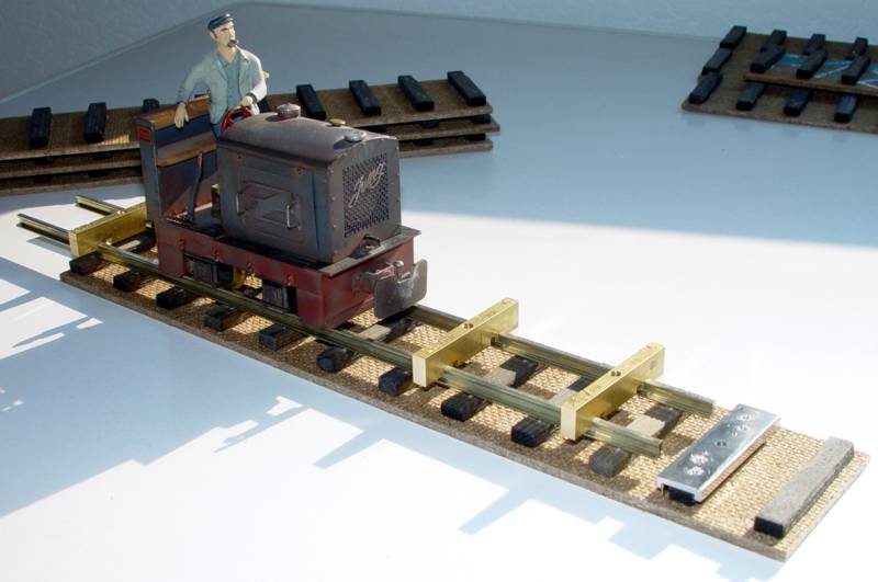

Nebenbei sind noch ein paar Spurlehren entstanden. Bohr- und Spurlehre haben gleich die Schlitze und Löcher für Zwangsschienen mit bekommen, damit man sie vielseitiger verwenden kann. Zusammenfassend habe ich das mal so drappiert:
Trassenbrett mit Lehren (Thomas Engel)

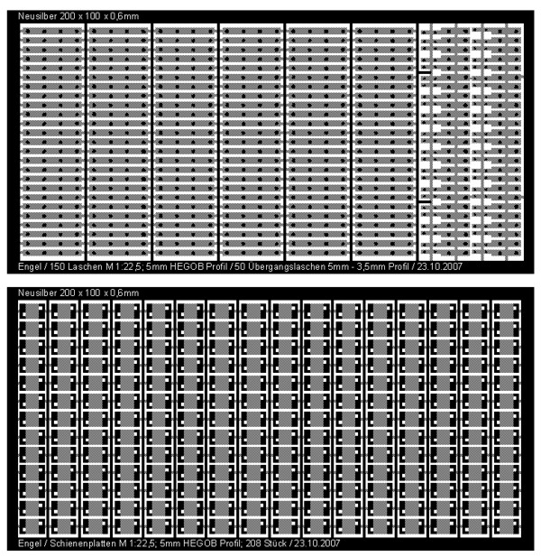

:wink: Weiter geht 's mit den Kleineisen - die Reprofilme laufen gerade über den Belichter:
Vorschau Reprofilm Kleineisen (Thomas Engel)
und nun Film schneiden - Filmtasche kleben - Belichten - entwickeln - ätzen ...

Re: Bau von Feldbahn (26,7mm / schwer) - Straßen - Segmenten
Hallo Thomas!
Hier kommt noch ein kleiner Tipp für Dich. Schau' noch 'mal auf meine Schienenplatten-Ätzvorlagen. Da habe ich den Haltesteg für die Platten nicht an die Außenseiten, sondern tief geätzt in die Mitte an die Vertiefung für den Schienenfuß gesetzt.
Warum?
Ganz einfach: Die abgezwickten Stegreste fallen unter der Schiene später nicht mehr auf, während Du außen beide Seiten der Platten nachfeilen musst. Vielleicht kannst Du die Teile in CAD ja noch einmal flugs um 90° drehen und mit der "Reihe"-Funktion vervielfältigen.
