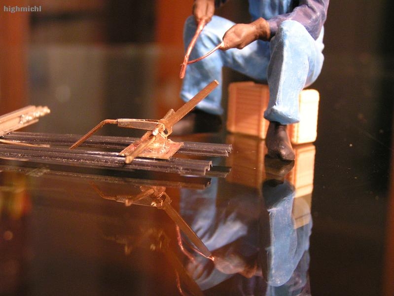

Hallo Feldbahngleisbauer, und alle die es werden wollen!
Max 25 Kmh hat geschrieben:Hallo Freunde der besonders schmalen Spur mit einfacher Technik,
iFür Feldbahnweichen kann man sich ja z.B. Bodenplatte / Lagerbock entsprechend anpassen.
Wäre schön, wenn da mal wieder ein kleines, aber feines BBF Teileprojekt zustandekäme, freut sich
Max 25 Kmh.
Von dem was so an Gerüchten im Umlauf ist werden demnächst ja ein paar Buntbahn-Prommis :o auch ein paar Weichen und somit auch Stellhebel benötigen. Da wäre ein neues BBF-Teileprojekt eine feine Sache. Vielleicht kann ich mich da irgendwie mit einbringen wenn gewünscht.
Der jetzige Stand sieht schon mal spitzenmäßig aus.
Der Hebel müßte für eine Feldbahnweiche im Bereich der unteren Bohrungen ein wenig angepasst werden, da der Stellweg doch etwas geringer ist. Bei meiner Weiche mit Bertholds wunderbaren Rillenschwellen beträgt der Stellweg gerade mal 3,5mm wobei man das auch auf 4mm umbauen könnte. Ich habe mich vor einiger Zeit auch schon mal an einem Stellhebel versucht, ist aber bis jetzt im Experimental-Stadium geblieben.
Kuckst Du.:
Stellhebel-Feldbahnweiche (highmichl)
Servus
Gru Michl
highmichl
Beiträge: 315
Wohnort: Rosenheim
Re: Schleppweiche IIf
Beitrag von highmichl »
theylmdl hat geschrieben:Hallo,
da ist der Weichenstellhebel:
Ich hab mir das Bild noch mal durch den Kopf gehen lassen und im Prinzip bräuchte man ja nur die Bogenfräsung etwas verkürzen. Bei meinem Hebel ist die Bogenfräsung (äh Feilung) 2,8mm lang.Wobei der Abstand zur unteren Bohrung-Lagerung/Hebel natürlich auch eine Rolle spielt.
Welche Funktion hat eigentlich der Knebel?
Gute Nacht
Gruß Michl
Max 25 Kmh
Beiträge: 596
Wohnort: Langen / Hessen
Beitrag von Max 25 Kmh »
Hallo Highmichl,
ich wollte erst wieder gackern, wenn ein Ei gelegt ist, aber Tobi hat auch wegen des Stellwegs gefragt.
Zunächst: Dein Hebel sieht doch klasse aus, Du hast es doch schon?!
Ein längeres Langloch bedeutet doch nur einen weiteren Hebelweg für kürzeren Stellweg. Ein kürzerer Stellweg ist also gar kein Problem. Ich schick Dir mal einen Hebel, dann kannst Du es ausprobieren. Der Knebel bindet den Gabelkopf an das Langloch an. War halt bei unserem Vorbild ein Knebel; es reicht auch ein einfacher Bolzen oder eine Schraube.
Gute Nacht erstmal!
Max 25 Kmh.

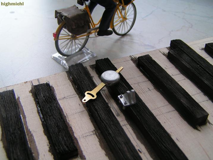

Hans-Peter
Fido hat dich beim Wort genommen und so hat der Postbote heut ein Päckchen für mich dabei. Vielen Dank erstmal dafür!
Der Stellhebel hat schon mal auf dem Rohling für die neue Schleppweiche platzgenommen.
Stellhebel_Rohling (highmichl)
Dann kann der Bau mit dem beweglichen Herzstück ja losgehen.
