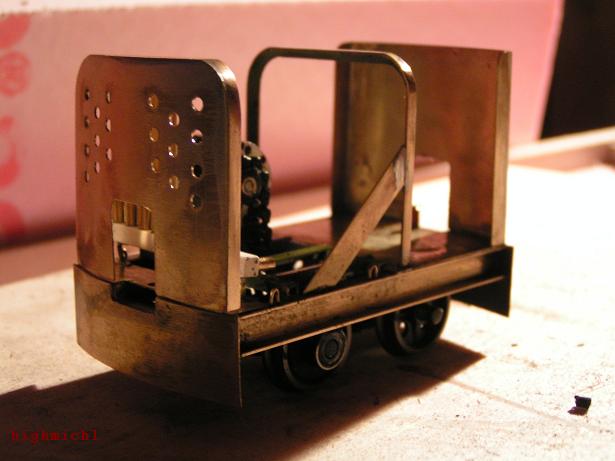

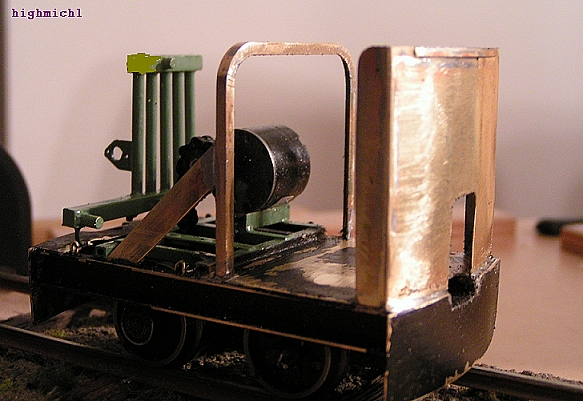

nachdem mikroantriebe.de meine Akkus und den Regler innerhalb von 3 Tagen an mich geliefert hat habe ich gleich nochmal einen Mikroempfänger und etwas Kleinkrams wie Kabel, Stecker, Schalter und natürlich auch ein Mikro-Quarz für den Empfänger bestellt. Die 4 Akkus habe ich schon mal zu einem Paket zusammengeschrumpft aber sie passen auf diese Weise weder in den wasserkasten noch in einen evtl. hohl gefrästen Motorblock. Also alles wieder auseinander und einzeln im Pony-Wanst verstecken. wenn die restlichen Elektro-Teile da sind mach ich wieder einen ausgiebigen Fahrtest.
Vor lauter Langeweile hatte ich heut Lust die Rückwand auszusägen und zusammen zu löten. Erschreckt bitte nicht das wieder überall die Farbe fehlt aber ich werde nochmal komplett die Farbe entfernen und dann erstmal mit Pariser Oxid grundieren. Ich habe in Frankfurt beim Modellbautag gesehen das bei einigen Loks das Messing an denen Stellen wo man anfäßt so goldig durchscheint, nicht unbedingt vorbildgetreu!
Da ich bis jetzt-2.00 Uhr morgens gebastelt habe ist für heute (christi-himmelfahrt-oder auch Vatertag) keine Pils-Suppe mehr da. Muß ich dann wohl beim Nachbarn organisieren gehen, da seine Tochter Erst-Kommunion feiert dürfte einiges im Haus sein. Zum Glück. :kleeblatt: :tanz: :tanz: :bia: :bia: :bia: :bia:
In diesem Sinne wünsche ich allen einen schönen Feiertag!
mit_R_ckwand_1 (highmichl)
R_ckwand_2 (highmichl)

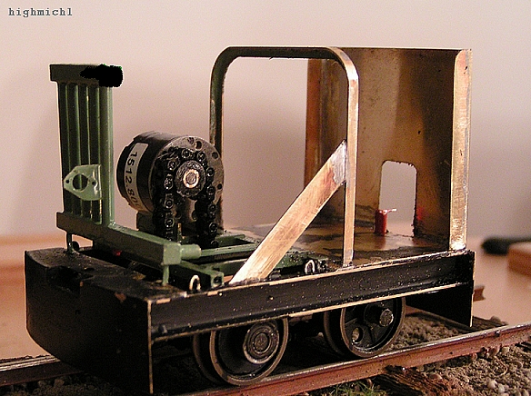

Hallo Buntbahners,
war heute mal wieder fleißig und hab mich um die Kühlerverkleidung gekümmert.
Kuckst Du:
Frontgitter_1 (highmichl)
Jetzt sieht das ganze schon etwas nach Pony aus
Servus
