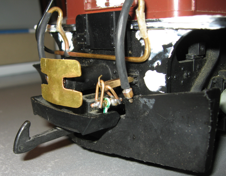

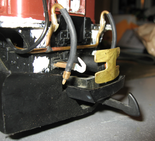

Hallo Zusammen
Ich habe gestern Abend Kupplungsatrappen gebastelt. Angefangen habe ich mit dem Haken. Den habe ich aus Kunststoff ausgeschnitten, dann mit feile und Schleiffscheiben zurechtgeschliffen. Dann habe ich ein 4Kant Messing genommen und das ganze verklebt.
Dann gings an das Gegenstück. Das entstand aus 2 Messingwürfeln(2x2mm), welche in der Mitte eine Bohrung erhielten (1,5mm) Dann kam ein 1,2mm langes Rundmessing durch. Dieses imitiert die die Gewindestange. Zwischen den Messingwürfeln kam ein aus Kunstoffgefertigte Hebelimmitation.
Dann kam auf beiden Seiten eine Lasche aus 1mm Rundmessing dran. Vorne noch ein kleiner Haken an das 4Kantmessing.
So, nun noch zwei Bilder.
MfG Stefan

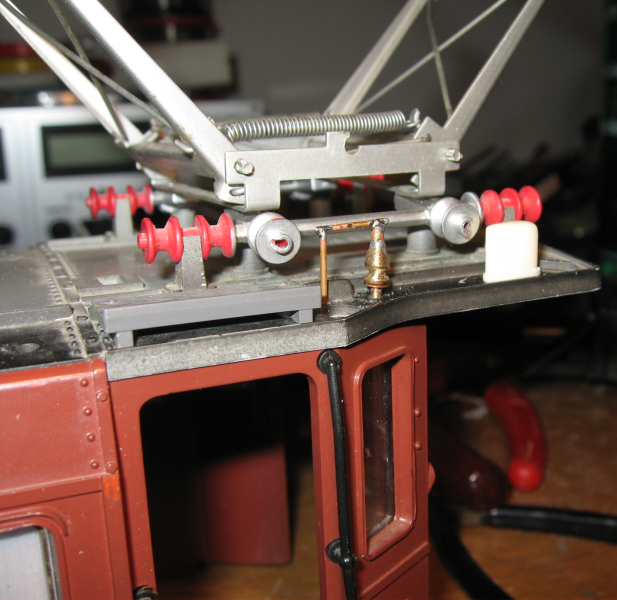

Hallo Zusammen
So, nun habe ich noch das Dach bearbeitet. Auf beider Seite eine Lokpfeiffe und eines der weissen komischen Dinger. Kann mir jemand sagen, was das ist?
MfG Stefan

Re: Kroko-Tuning
Beitrag von Simon1991 »
Das weisse Dingens ist eine Antenne fürn Funk.
Simon

RhBler
Beiträge: 956
Wohnort: Basel (schweiz)
Re: Kroko-Tuning
Beitrag von RhBler »
Hallo Stoffel
Danke für deinen Tipp. Von Thomas habe ich bereits ein paar Kupplungen geordert, jedoch sind die mir zu Teuer für an das Kroko. Ich denke, die gebastelten tuns auch.
Mit dem Verschleifen der Spachtelmasse hast du natürlich recht. Die Teile sind aber alle nur für das Bild angebracht worde ohne kleber.
Wenn ich die Lampen daran habe, werde ich mich mal ans Spritzen machen. Der Unterbau wird nicht mehr schwarz, sonder leicht grau.
MfG Stefan
Beiträge: 1509
Wohnort: Im Schwabenländle
Re: Kroko-Tuning
Beitrag von Tobi »
Hallo Stefan,
schöner Umbau, ich bin auf das Ergebnis gespannt!
Ich habe noch einen Verbesserungsvorschlag:
Mich stört an den Nürnberger Krokodilen das viel zu dicke Dach. Auf deinem Bild mit der Antenne sieht man eine Kante des Daches, die könnte man doch verschleifen. Dadurch wirkt das Dach erheblich feiner. :wink:

RhBler
Beiträge: 956
Re: Kroko-Tuning
Hallo Zusammen
Danke für euer Lob.
Das zu dicke Dach ist mir auch schon aufgefallen. Bisher habe ich noch keine gute Lösung gefunden. Wenn ich das Bild jetzt so anschaue, gibt es nur eine Möglichkeit. Ich müsste das Dach Ungen abschleifen, und dafür den Lokkasten erhöhen. Dann existiert aber die Kasten erhöhung nicht mehr, die links am Bild zu sehen ist. Ebenfalls werden dann die Rahmen oben an den Fenstern und über den Türen zu dick.
Ich werde wahrscheinlich nichts daran machen. Wenn man das LGB Kroko umbaut, muss man halt ein paar Kompromisse eingehen.
Trotzdem danke für die Anregung, ich werde das Zuhause sicher nochmals genau ansehen.
MfG Stefan

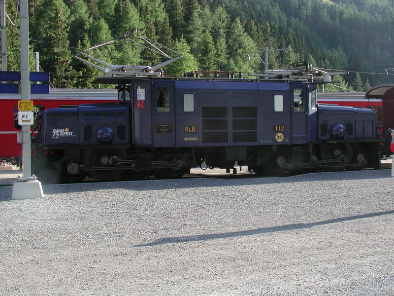

Hallo Stefan,
einfacher wäre es doch, diese Kante
abzuschleifen. Beim Vorbild schließt das Dach bündig ab, die Kante gibt es gar nicht:
Quelle: http://wb346959.one.se/rhb/rhb.htm
Quelle: Album von HG 3/4 fotos/showgallery.php?cat=500&ppuser=414&password=
