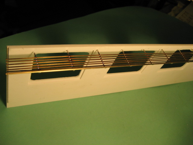

Brünigbahn A 101 Dachwölbung (fst-tigrottino)

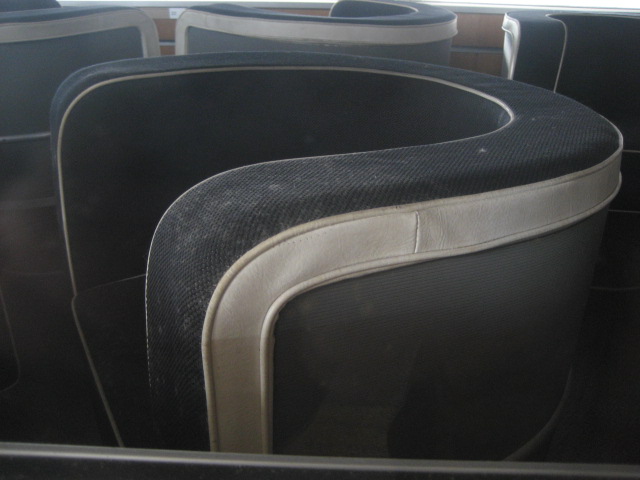

Richtig spannend wirds dann bei den Sitzgarnituren des A 101. Die kann ich dann sozusagen aus dem Vollen bohren....
Brünigbahn A 101 Rundsessel (fst-tigrottino)
