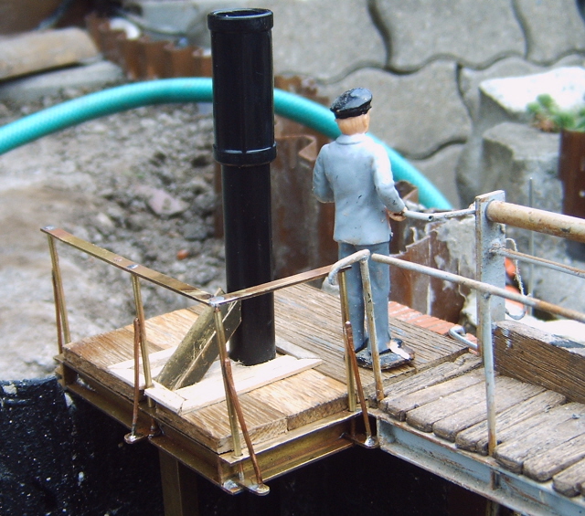

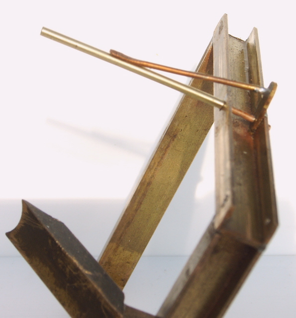

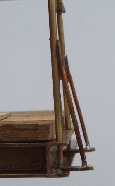

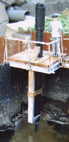

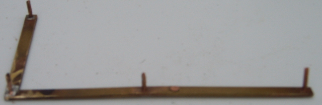

Die Plattform besteht aus Messing U-Profil, an dem mit Kupferdraht kleine Messingröhren als Geländerstützen angelötet sind.
Pegel-Gel_nder-St_tze-07-BBF (UKB)
Pegel-Gel_nder-St_tze-17-BBF (UKB)

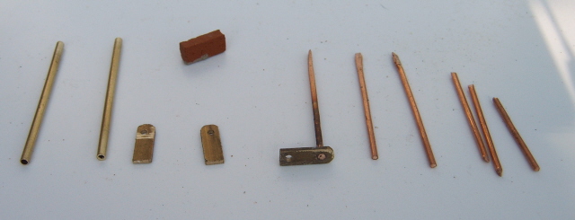

Einzelteile Geländer
Pegel-Gel_nder-Teile-08-BBF (UKB)
Der Handlauf ist diesmal flach, kann aber wie bei der Wehr-Brücke abgenommen werden.
Pegel-Gel_nder-16-BBF (UKB)

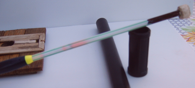

Das Pegelrohr besteht aus einem längeren Kunstoffrohr, die Anzeige aus einem etwas größerem Kunststoffrohr mit einem rechteckigen Schlitz.
Die beiden Rohre gehörten mal zu einem Gewehr einer Spielkonsole, mit dem man vor 25 Jahren auf den Bildschirm ballern konnte.
Pegel-Pose-Anzeige06-BBF (UKB)

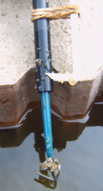

Das unsichtbare Hauptteil befindet sich im Rohr und besteht aus einer Angler-Pose, die etwas modifiziert wurde und mit einem Strohhalm, der natürlich aus Kunststoff ist (tolle Wortwahl) verlängert.
Die Anzeige besteht aus einem geschnitztem Styrodurstück.

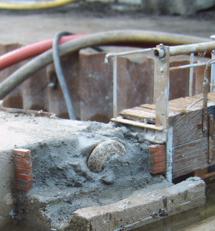

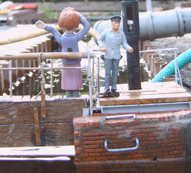

Der Pegel ist fertig angestrichen, zeigt aber schon Rostspuren :lol:
Pegel-Fertig-Hinten-BBF (UKB)
Sofort wurden die Vorratstonnen mit dem abgepumpten Wasser über den Bach und das Wehr in das Hafenbecken geleert.
Leider ist das nicht sehr viel. Der Pegel zeigt Niedrigwasser an.
(der weisse Strich im Fenster) Ich könnte heute gut 1-2 Kubikmeter "Heiter bis wolkig" gebrauchen.

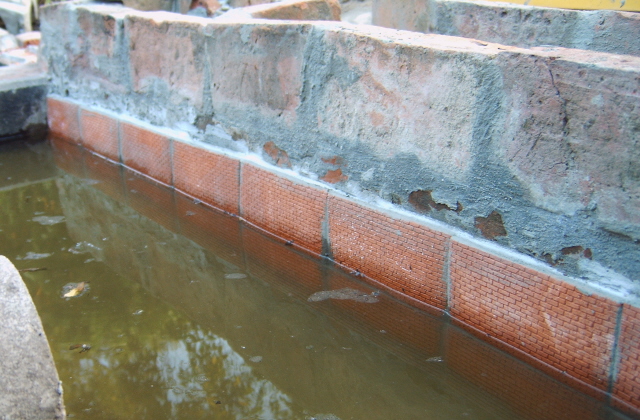

Die Leute von der Behinderten-Werkstatt waren heimlich fleißig gewesen und konnten mir die ersten 20 Klinkerplatten überreichen.
Da war die Freude auf beiden Seiten sehr groß :D :D :D :D :D
Schleuse-Mauern-BBF (UKB)
Aber jetzt werde ich wohl ca 14 Tage warten müssen, bevor es weiter geht.
(Trockenzeit :!: :!: )

Da der Wettergott auf Einzelbestellung nicht reagiert, habe ich 1,5 Kubikmeter Wasser in mein Hafenbecken investiert, um endlich mal jemanden arbeiten zu sehen. :lol: Nämlich den Pegel.
Pegel-Fertig-Normal-BBF (UKB)
Meine Enkel haben mir noch eine sehr stattliche Dame überlassen, die meinen ehemaligen Lokführer aber ganz schön mikrig aussehen läßt.
Aber das wichtigste :!: :!: :!:
Der Pegel arbeitet. Jetzt kann ich einen passenden Zeiger anbauen und eine Markierung, die mir den idealen Wasserstand anzeigt.

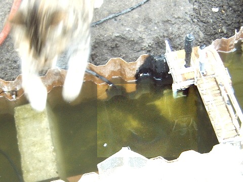

Mein neuer Pegel scheint beliebt zu sein, jeden morgen ist er herausgehoben, verschoben oder sonst was.
Der Besuch :lol: kann es nicht sein, da eine schwimmende Absperrung (an den Ketten) vorhanden ist.
Besuch-BBF (UKB)

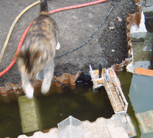

Die Katze springt trotz Alter noch sehr genau, aber sie ist ständig am Pegel.
Wehr-Katze-BBF (UKB)
Die Lösung:
Die Monsterfische haben ihre Eier an den Pegel geklebt und bewachen sie. Dabei ist der Fisch so groß, das er nur schräg in den Raum vor dem Pegel passt. Leider auf dem Bild unter der Katze nicht zu sehen. Eigentlich wollte ich den Fisch Fotographieren, aber die Katze kam dazwischen.
Nachwuchs-BBF (UKB)

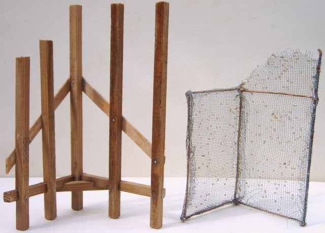

Dagegen hilft nur der Haifischzaun-Nordseeausführung-
Wehr-K_fig-BBF (UKB)
Holzkäfig und Maschendrahtzaun habe ich auf dem Kopf Fotographiert, da sie sonst umfallen :lol: :lol:
Sobald er trocken ist, wird er eingebaut.
