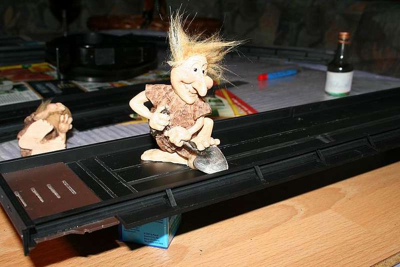

Der Bühnenboden wurde einseitig gefräst und mit den erforderlichen Anschlägen zum Kleben der Längsträger und der Pufferbohle versehen.
Die Oberseite wurde aus Zeitgründen nicht maschinell bearbeitet. Im Abstand von 9,3mm sind deshalb die Bretterfugen einzuritzen und mittels Drahtbürste die Bretterstruktur herzustellen.
Die Pufferbohle wurde mit den erforderlichen Aussparungen für Puffer und Kupplungen versehen.
Niete sind durch Sacklöcher mit einer verbleibenden Wandstärke von etwa 0,35mm vorbereitet. Ich habe sie versuchsweise von hinten gedrückt. Sie können aber durch "echte" Niete ersetzt werden.
Die Rückseite der Pufferbohle wurde nur in den sichtbaren Bereichen auf ein optisch dem Vorbild entsprechendes Maß ausgefräst. Der Rest bleibt zur Verstärkung, da über die Pufferbohle (im Falle der Kopplung ohne Flaschenöffner :wink: ) die Zugkräfte aufgenommen werden.
Die Längsträger wurden ebenfalls selbst gefräst, da handelsübliche entweder nicht vorbildgerecht sind oder ich persönlich mit bestimmten Fertigungstoleranzen nicht zufrieden war. Wegen der Möglichkeiten meiner Fräse werden die Träger auch aus zwei Hälften zusammengesetzt, was keinen Einfluß auf die spätere Stabilität hat.
Die Einzelteile wurden mittels Lösungsmittel untereinander "verschweißt". Erst der Boden mit der Pufferbohle, dann die Längsträgerhälften.
Durch die Vorarbeit der Anschläge an Bühnenboden und Pufferbohle auch ohne weitere Hilfsmittel paßgenau.
Wie man sieht, liegt da noch ein ganzer Berg Arbeit :lol:
Die Pufferbohlen sind hier bereits mit den unteren Halterungen für die Dachstreben versehen.

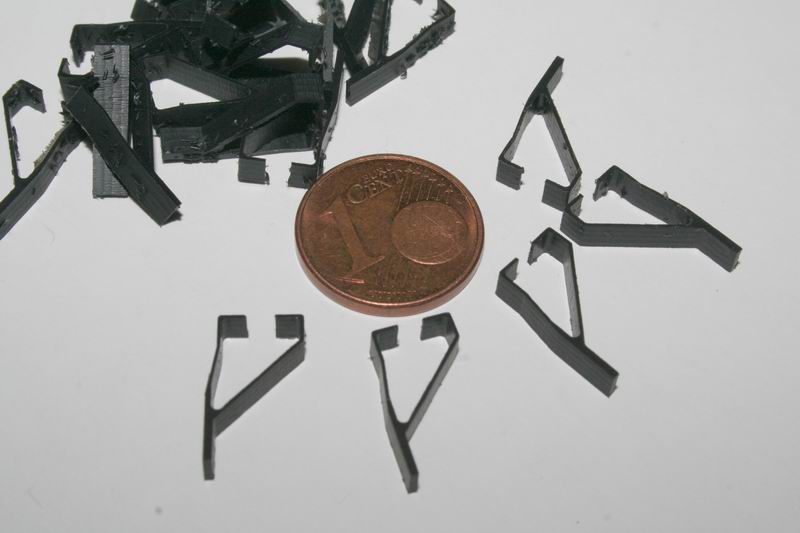

Kleiner Zwischeneinwurf, denn man hat mich im Hintergrund mal wieder provoziert. :wink:
Natürlich geht es da wieder um den "Wettstreit" der Technologien und das Mögliche beim Fräsen.

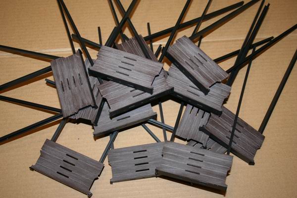

Hatte ich glatt vergessen, dass die Wagenkästen unten ja noch abgestützt werden müssen.
Und die Stützen sollten auch dünn sein, wenn man schon kleine Schrauben- bzw. Nietköpfe angemessen nachbildet. :lol:
Was herausgekommen ist, sieht man.
Die Stege sind 0,35mm dick. Dagegen sind die Nachbildungen der Federböcke an meinen Achslagern grobgeschmiedet.
Erst auf dem Foto wird deutlich, wie nachhaltig die Späne an den Teilen kleben :cry:
Nun müssen die Teile erst mal wieder verbunden werden.
Dazu mehr in den nächsten Tagen.

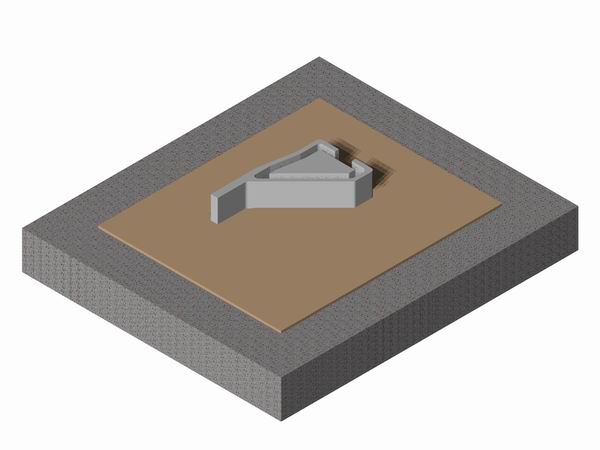

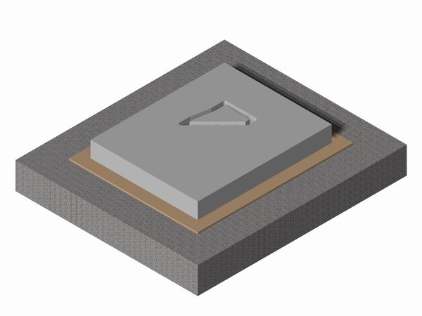

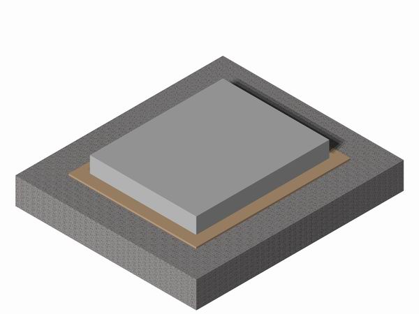

da an der Einfachheit des Fräsens der Stützen gezweifelt wurde, gebe ich mal ein paar Betriebsgeheimnisse preis. :oops:
Irgendwann in der Vergangenheit gab ich dem Waldbahner im BBF mal den Tipp mit Haltestegen beim Fräsen, ähnlich wie bei Ätzplatinen.
Wer mich dann in Schkeuditz hat fräsen sehen, der sah auch: Nach dem Fräsen hing alles zusammen an einer Platte und mußte dann skalp(ell)iert werden. :cry:
Von dieser Technologie bin ich schon lange weg. Die Teile sind auf dem Frästisch endfertig, sieht man mal vom notwendigen Entgraten ab.
Auf den plangefrästen Tisch bzw. der plangefrästen Verschleißunterlage wird das Werkstüch mit doppelseitigem Klebeband aufgeklebt.
Wichtig ist dabei, dass es sich um ein rückstandsfrei zu entfernendes Klebeband (hier braun gezeichnet) handelt. Und dass das Klebeband zuerst auf das Werkstück gedrückt wird. Damit wird sichergestellt, dass auch kleinste Teile bis zum Fräsende fest haften.
Erst danach wird das Werkstück auf den Frästisch geklebt.
Der Nullpunkt für die Fräse wird so eingestellt, dass der Fräser bis maximal 0,02mm über dem Klebeband fräst.
Die verbleibende Haut entfernt sich beim Abziehen vom Klebeband fast von selbst.
Danach werden die Innenkonturen ausgefräst. Die filigrane Stütze ist noch Bestandteil des Werkstücks.
Die Außenkonturen fräse ich mit soviel Zustellung bei den einzelnen Schritten, dass beim letzten Schritt noch etwa 0,4mm Material, bei einem 0,8mm-Fräser, stehen bleiben. Die Haftung des Klebebandes ist ausreichend, um die Fräskräfte für den letzten Schritt aufzunehmen.
Allerdings verzichte ich bei solchen filigranen Teilen auch auf die Absaugung.
Nach Fräsende wird das (Rest-)Werkstück vom Frästisch abgehoben.
Das Klebeband verbleibt (meist) noch auf dem Frästisch.
So wie es entfernt wird, springen einem die Kleinteile entgegen.
Man muß sie nur noch vor dem Verschwinden in den Spänen sichern. :wink:
Hoffe die Zweifler überzeugt zu haben, auch wenn die Klebefläche bei diesem Teil unter 10 mm² liegt.

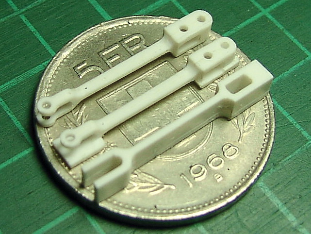

Schwierig wird es erst wenn so ein Teil von 3 Seiten bearbeitet werden muss wie z.B. bei diesem.
Voreilhebel auf Münze (Helmut Schmidt)
Voreilhebel auf HELVETICA 5 FR Münze.
So und jetzt mache ich mich an den Hebel aus Messing, nachdem ich in Polystyrol geübt habe. :wink:

Hallo Prellbock,
das Teil ist an der Stelle über 3 mm dick und ich haben einen Fräser von unter 1 mm benutzt bei dem die Schneide nur 2,4 mm lang ist, beim 1 mm Fräser ist die Schneide dann schon 3 mm lang nur reicht dann leider auch noch nicht.
Der Prototyp ist zwar zum Test aus Kunststoff gefräst, in Wirklichkeit sollen die Hebel aber aus Messing gefräst werden. Wobei ein weiterer Hebel diesen noch von außen umfasst und so ein noch breiteres U hat.
Schieberschubstange (Helmut Schmidt)
Hier das Testmuster der Schieberschubstange.

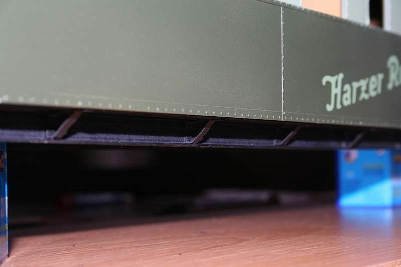

So,
machen wir mal weiter, um das Vakuum auszufüllen.
Die Grundplatte ist, maschinenbedingt, wieder aus zwei Teilen gefräst.
Das stört aber keineswegs. Die Klebenaht wurde natürlich nicht auf gleiche Linie mit den halben Längsträgern gesetzt.
Zum Entgraten hat man sein Personal.
Es sollte allerdings das Umfeld auch mal entmisten. Morgen ist das wieder der Esstisch :wink:
Die Stützen werden, ebenso wie die Längsträger, in die zum Teil noch sichtbaren 0,2mm tiefen Führungen eingesetzt. Das erleichtert die Arbeit.
Auch wenn an den Stützen Nachbildungen von Nietverbindungen fehlen. Optisch wird der Wagenkasten dennoch aufgewertet.
Und wenn die Maschine einmal läuft, kann man sie bei Serienteilen gelegentlich nicht bremsen.
So bleibt manches übrig, zumal man den geplanten eigenenWagenpark etwas reduziert hat :wink:
