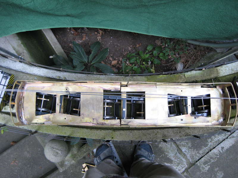

hallo,
die vielen Berichte über erste Fahrten von Kiss RhB Bo'Bo'Bo's weckten die eigene Lust am Weiterbauen (trotz Stellwerk- und Galerie-Bau). Die Feiertage machten es möglich, dass ich mich ans (für mich anspruchsvolle) Hartlöten der langen Kastenteile mit den Bodenplatten machte. Umfangreiche Klemmvorrichtungen waren nötig, damit präzise Arbeit gelang bei doch starkem Bodenblech (3mm). Abgesehen von geringfügigem Verzug, der noch nachgerichtet werden muss, gelang das Unternehmen. Und eine anschliessende Profilmessfahrt zeigte es: Die Kastenmechanik funktioniert, die Drehgestelle bewegen sich locker und das Mittel-Drehgestell schwenkt bestens aus.
Profilmessfahrt Rohbaukasten (fst-tigrottino)
Profilmessfahrt Rohbaukasten 2 (fst-tigrottino)
Profilmessfahrt Rohbaukasten R3 o.k. (fst-tigrottino)
Jetzt kommen die nächsten Teile in die Bearbeitung: die etwas komplizierten Frontfensterrahmen, die Scheinwerfer, die Überlappung der beiden Kastenhälften und die Einstiegstüren. Mal sehen, wann es damit weitergeht.

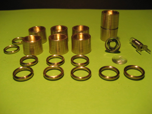

hallo BuntbahnerInnen,
die nötigen Hilfswerkzeuge (Mitnahmedorn für konisch drehen etc.) wurden hergestellt und so ist die Scheinwerfer-Produktion angelaufen.
Ge 6/6II Scheinwerfer-Produktion (fst-tigrottino)
Ein Lampenring (separat wegen der Silber-Farbe) sichert die Linse, dahinter der LED-Spiegel, der im Scheinwerfer-Gehäuse sitzt und von hinten mit der nötigen Lampe(nfassung) in Betrieb genommen werden kann.
Ge 6/6II Scheinwerfer zusammengesteckt (fst-tigrottino)
Scheinwerfer Ge 6/6II Einzelteile (fst-tigrottino)
Eine erste Sitzprobe zeigt, dass alles zu stimmen kommt. Jetzt brauche ich bloss noch eine Lehre, damit die beiden Scheinwerfer beim Hartlöten unverrückbar ihre Position behalten.
