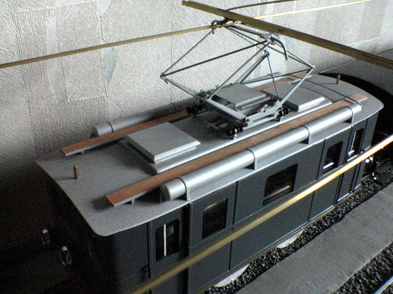

nachdem ich längere Zeit nichts gepostet habe, etwas Neues von "meiner" Berner Oberland Bahn. Leider haben meine Bauaktivitäten etwas unter der beruflichen Einbindung gelitten.
Nun ist der Aufbau der Nummer 29 mittlerweile fertig. Das graue Kleid trug sie bis in die 80er Jahre. Ich finde, das passt besser zu den alten Flachdach-Dreiachsern als das heutige rehbraun.
BOB HGe 3/3 vorne Bau (ottmar)
Das Dach und die Anbauteile sind in Messing erstellt, mit verdünntem Uhu plus schnellfest grundiert und in RAL 9006 lackiert. Die Holzplanken sind aus Birnbaum und weisen eine ganz feine
Maserung auf.
BOB HGe 3/3 oben Bau (ottmar)
Viele Grüße Ottmar

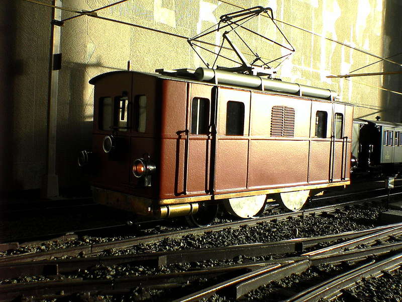

endlich ist auch die kleine Braune so weit:
BOB HGe 3/3 24 Seite (ottmar)
Die Elektrik funzt auch (wie ich das jedesmal hasse), also mit Sound, Dekoder, 40000 uF Puffer-Elko und Lampis in 3 plus 1
Ich denke Ende nächster Woche wird vielleicht das Roll-Out der beiden Maschinen sein - ein paar Kleinigkeiten werden dann zwar immer noch fehlen, aber mein Messinggießer kommt einfach nicht aus dem Quark (alle Wachsmodelle sind zwar schon fertig)....
Ottmar

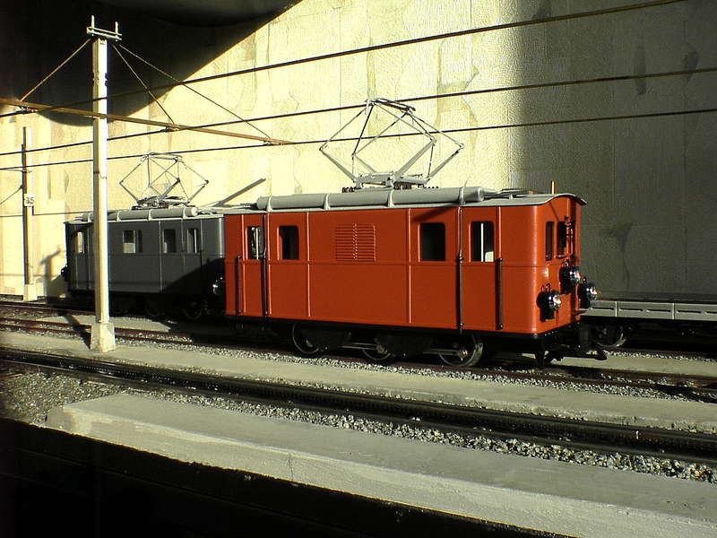

hier jetzt der vorläufige Abschluß meiner Berner Oberland Bahn. Beide HGe 3/3 sind soweit fertig, ich habe mal nachgeschaut, ziemlich genau ein Jahr ist vom Baubeginn vergangen...
In den nächsten Tagen werde ich mal schauen, wie es mit der Beschriftung aussieht. Sonst laufen die beiden einwandfrei, nicht zu schnell, auf der Zahnstange hieven oder bremsen sie jede angehängte Last in die Höhe oder bringen sie sicher zu Tal.
Hier ein paar Bilder von der verdienten Betriebspause:

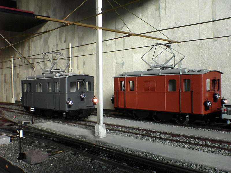

HGe 3/3 beide 1 (ottmar)

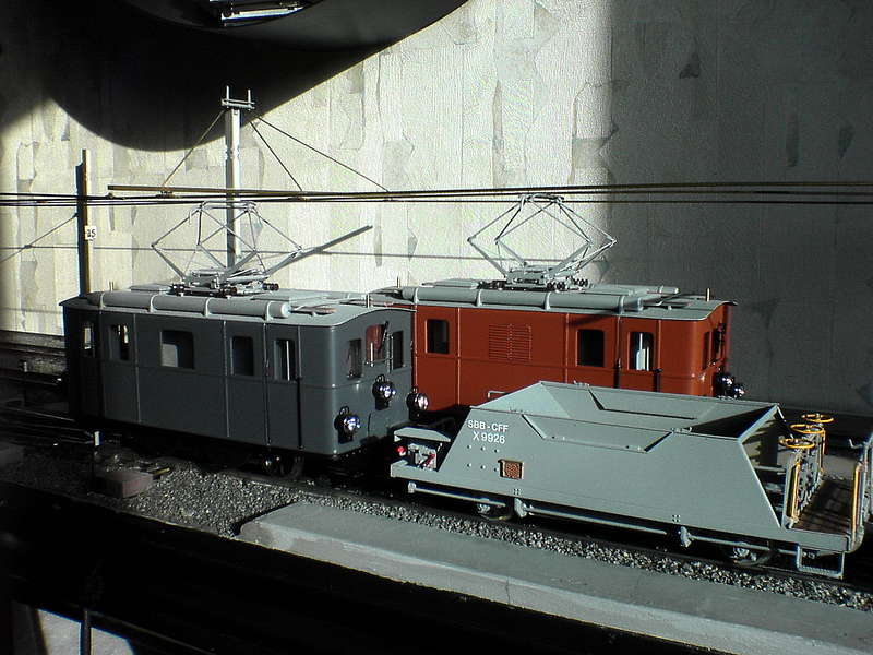

HGe 3/3 beide 2 (ottmar)

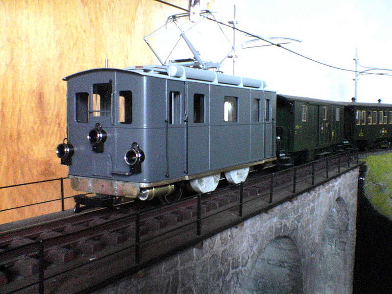

HGe 3/3 beide 3 (ottmar)
Viele Grüße Ottmar
fst-tigrottino
Beiträge: 427
Wohnort: Aargau / CH
Re: Berner Oberland Bahn
Beitrag von fst-tigrottino »
hallo Ottmar,
auch du arbeitest im Duo-Pack: Toll! Mir gefallen deine beiden Stangen-Maschinchen ausserordentlich. Kannst du noch etwas zu dem wunderbaren Schotterwagen im Vordergrund sagen? Auch eine Eigenleistung? Sieht prächtig aus im Verband.
mit Gruss fst-tigrottino

Der Schotterwagen ist auf Basis eines Magnus RhB Fd entstanden. Ich konnte ihn günstig als "gut" gebraucht bekommen. Der Wagen war seiner Kupplungen beraubt worden und "vorsichtig" gealtert. Komplett neue Ms-Frästeile tragen jetzt die Kupplung und die SBB Puffer (ja - später werde ich mit Stoffels Hilfe mal über eine +GF+ Kupplung nachdenken). Eine neue Lackierung in etwas dunklerem Grau ließ die letzten Spuren der bewegten Vergangenheit vergessen.
