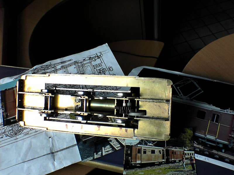

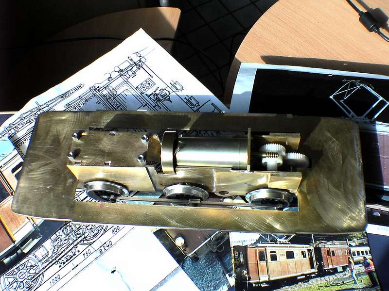

hier meine ersten Bilder von der Berner Oberland Bahn im Modell. Geplant sind die zunächst die beiden Zahnrad-Elloks HGe 3/3 24 und 29. Die Loks sind beide noch im Vorbild erhalten geblieben. Sie unterscheiden sich trotz des gleichen Fahrwerks im Aufbau und in der Farbe.
Das Grundkonzept des Antriebs habe ich schon bei der WAB He 2/2 53 getestet. Aber ursprünglich wollte ich das originale Getriebe der HG 3/3 der Ballenberg-Lok einbauen. Aber irgendwie überzeugten mich die Fahreigenschaften nicht wirklich (Ruckeln, kein Auslauf). Das anschließend getestete Winkelgetriebe auch nicht (zu groß). So bin ich wieder bei dem WAB Getriebe gelandet – zweigängige Schnecke auf Zahnrad-Lok-Getriebe aufgepresst). Die Lok hat einen sehr guten Auslauf (ich musste die Schwungmasse deutlich verkleinern auf 38 mm Durchmesser). Sie erreicht in der Ebene 40 km/h und benötigt dabei trotz der Stangen nur 90 mA Strom. Nur die direkt angetriebene Achse ist nicht gefedert und steckt mittels Kugellager fix im Rahmen – Teile des Rahmen und der Stangenantrieb habe ich zu gekauft von einem bekannten Messing Piercer (er will nicht namentlich genannt werden, aber normalerweise ist er eine der Koryphäen im Live Steam Bereich). Aber ich find das passt gut, denn das Vorbild wurde auch als elektrifizierte Dampflok bezeichnet und das Fahrverhalten ist sehr nahe an einer Live Steam Maschine, aber auf der Zahnstange ist die kleine nicht zu bremsen. So genug getextet:
HGe 3/3 Rahmen oben (ottmar)
HGe 3/3 Rahmen unten (ottmar)
und noch mal das Bild von gestern...
Getriebe BOB HGe 3/3 (ottmar)

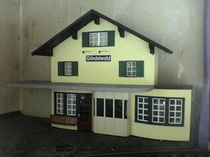

Zur Zeit komme ich nicht recht weiter , Frank hat es schon indirekt angedeutet. Von der Konstruktion her ist der Mindestradius R2 vorgesehen. Bloß eine Kurve im Bahnhof hat knapp 70 cm und jetzt klemmt’s... Mal sehen wie das in den Griff bekomme...
Dafür ist gestern der Bahnhof, oder besser die Bahnhofskulisse (fast) fertig geworden: Grindelwald – letzte Arbeiten wie das Aufhängen der Gardinen übernimmt gerade Conny
Bahnhof Grindelwald (ottmar)

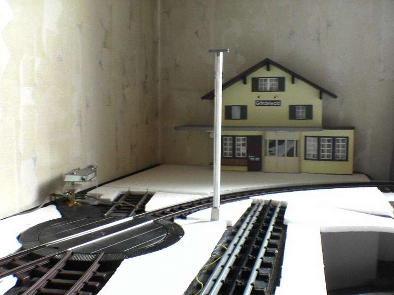

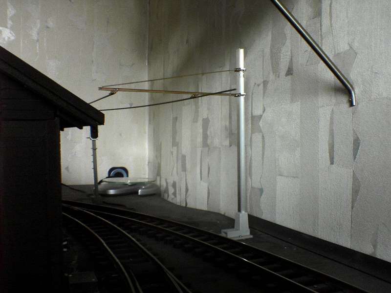

hier ein paar Fortschritte von der Berner Oberland Bahn. Der erste Mast der Oberleitung steht schon und auch der Bahnhofsvorplatz läßt schon erkennen wie es später wohl sein wird - nächste Woche ist dann der Bildschirm dran...
Bahnhofsvorplatz (ottmar)
Oberleitungsmast BOB (ottmar)
