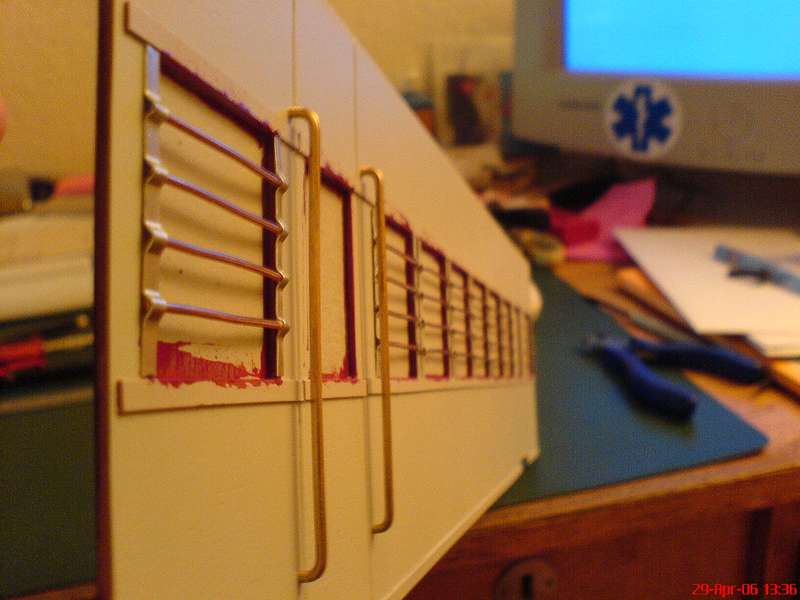

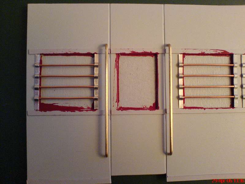

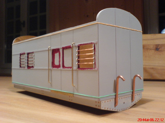

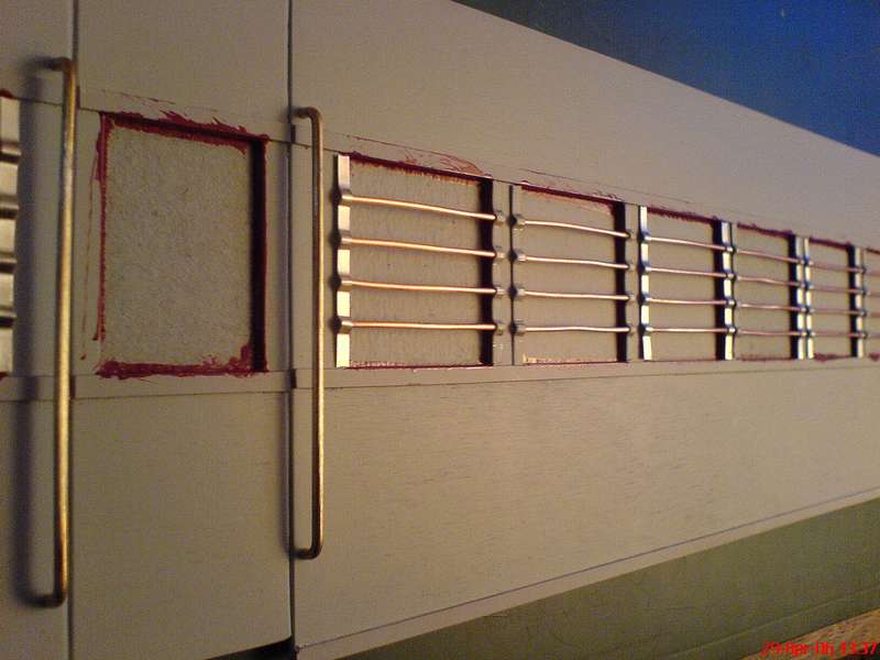

Guten Tag, liebe Buntbahner
Ich melde mich auch wieder einmal mit einem kleine Fortschritt zurück.
Die Fenstergitter-Produktion läuft, ist aber noch eine Zeit lang nicht abgeschlossen.
Zur Motivationserhaltung stelle ich immer eine Seitenwand mit den Gittern fertig :?
Neu dazugekommen sind die Handläufe bei den Türen.
Die Fensterrahmen wurden vor dem Ankleben der Gitter mit Farbe gestrichen, da
später beim Spritzen dort die Farbe nicht so gut hinkommt.
DSC00256 (binario uno)
Ind43 (binario uno)
Ind44 (binario uno)
Ich habe mal in der GB einen Bericht gelesen (handelte sich um einen 2-Achs-
Güterwagen mit Bremsersitz). Dort hat der Erbauer die Messinrundstangen der
Handgriffe an den Enden zusammengedrückt, so dass sie flach wurden, danach
Bohrungen gemacht und mit Nieten befestigt.
Ich habe das auch versucht, bei mir spaltet aber das Messing und lässt sich
zuwenig zusammendrücken.
:arrow: Hat da jemand Erfahrung :?:
Jetzt muss ich Badezimmer-putzen gehen :ertrink:
Grüsse
BB&CIR
WR
Western Railway
Re: Indischer Personenwagen
[quote="binario uno"]Ich habe mal in der GB einen Bericht gelesen (handelte sich um einen 2-Achs-Güterwagen mit Bremsersitz). Dort hat der Erbauer die Messinrundstangen der Handgriffe an den Enden zusammengedrückt, so dass sie flach wurden, danach Bohrungen gemacht und mit Nieten befestigt.
Ich habe das auch versucht, bei mir spaltet aber das Messing und lässt sich zuwenig zusammendrücken.
:arrow: Hat da jemand Erfahrung :?: quote]
Hallo binario uno ,
ich vermute mal Du verwendest hartes Messing deshalb spaltet dieses. :schlaumeier:
Glühe die Enden mit einer Flamme aus und kühle das Messing in Wasser ab. Dann ist das Messing weich und Du kannst es zusammendrücken. Noch besser ist das Messing noch warm (glühend) zusammen zu drücken und zu biegen. :idee:

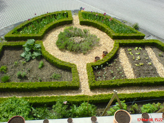

Ich weiss nicht, dieser Garten ist ja seeehr klein, aber Arbeit gibt das...

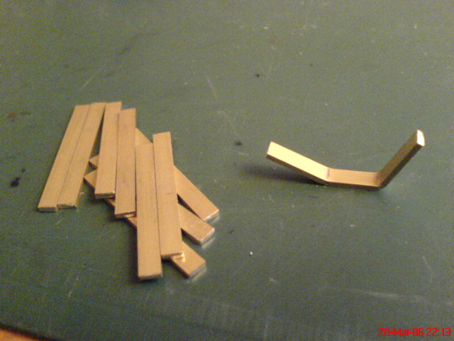

Schrittchen für Schrittchen zum Ziel, gestern konnte ich fertig nieten
DSC00294 (binario uno)
Die Tritte sind schon bald fertig zum Biegen
