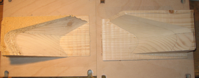

Es ist geschafft. Die Form für den Pflug existiert. Auf Matthias Fräse konnten wir mit Martins Zeichnungen nach Stoffels idee eine Holzform des Pfluges fräsen. Nach Ottmars Dachbauweise wird daraus nun der Pflug entstehen. Und zwar möchte ich das ganze mit GFK auskleiden. Hoffe das funktioniert so.
Sozusagen ein BBfler gemeinschaftsakt. Vielen dank an alle, die mir da geholfen haben.
Hier noch ein Bild:

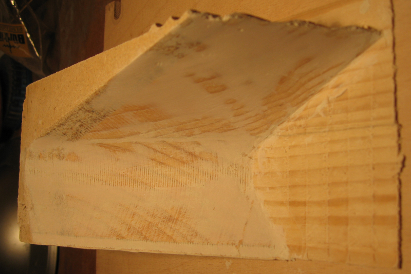

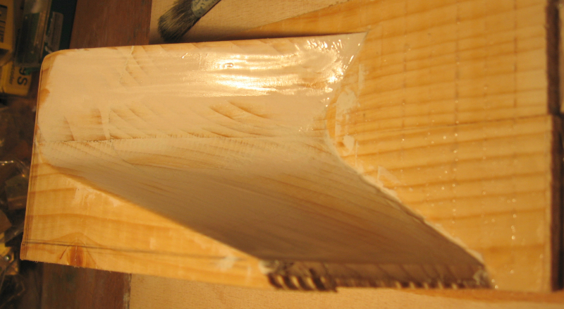

Ich habe nun mal die Formen soweit bearbeitet. Zuerst wurde mit Polyesterspachtel alles eingespachtelt und dann fein geschliffen.
Anschliessend wurde das Ganze mit Trenwachs eingestrichen. Jetzt fühlt sich die Holzform an, wie eine Kerze.
Jetzt kommt auf den Pflug Trennlack und dann kann ich anfangen, mit dem ersten Versuch. Ich hoffe das haut hin.
MfG Stefan

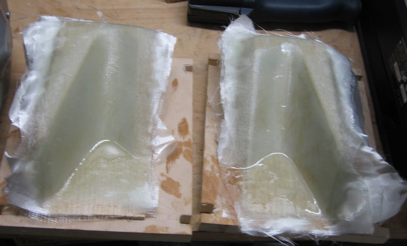

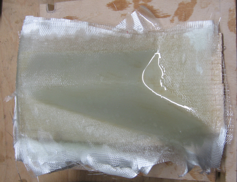

Hallo Zusmmen
So, nun bin ich fertig. Ich hoffe das wird was. Es sind 9 Lagen übereinander gelegt, dass ergibt in etwa eine Dicke von ca 2mm.
@Joachim: Wie dick hast du denn deine Flugzeuge gemacht? Ich hoffe die 2mm sind stabil genug.
Hier mal zwei Bilder der Dinger:
Was mir auffällt, ist dass das Epoxyharz hinunterläuft und sich unten ansammelt. Ich hoffe es läuft nicht zuviel hinunter, sonst hält dass am schluss nicht. Oder ist dass normal?
Aber ich bin fasziniert von der Glasfasertechnik. Wenn man die Form weglässt, ist es zudem auch recht Preiswert. Ich habe in etwa einen halben qm Glasfaser verbaut, für einen qm habe ich 8CHF bezahlt. Das Trennwachs, den Lack und den Spachtel brauchts noch, dass sind dann aber nur etwa 2CHF, da es kaum was braucht. Es ist jedoch recht Zeitraubend.
Das einzige Problem war eigentlich die Form, wobei ich dank der Hilfe von einigen Buntbahnern Unterstützung erhielt.
So, nun heisst es warten.
MfG Stefan
