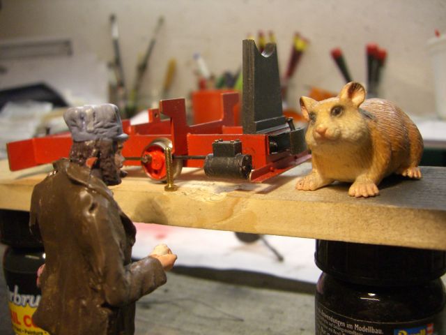

Leider kam ich heute nicht so recht voran, da ich mich sehr lange an dem blöden Kleinkram aufgehalten habe. Dafür bin ich aber komischer Weise mit dem Ergebniss sehr zu frieden, auch wenn ich von der Wirkung eher Überrascht als Überzeugt bin ;-)
Die Messingschraube die da steht ist M2. Der Zylinder hat 6mm Durchmesser und ist 10mm Lang. Beachtung sollte man den insgesamt 11 Schrauben am Zylinder schenken. Diese sind SW0.8 und wirklich wirklich winzig :lupe:
Die Teile für den zweiten sind auch schon gefräst, aber heute hab ich da keinen Nerv mehr zu...

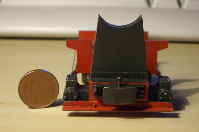

Hier ist er nun. Der zweite Zylinder. somit schaut die Optik des Rahmens schon mal ganz gut aus von vorne.
Anschließend habe ich die Bremsen eingebaut, damit ich die nicht vergesse.

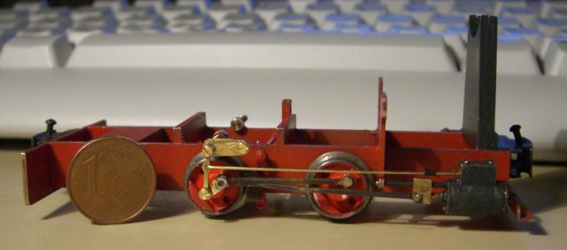

Was fehlt noch ? Richtig. Jede Menge Kleinteile. Und aus diesen habe ich das Gestänge der Lokführerseite zusammengesetzt. Das schaut jetzt so aus.
Wie immer liegen die Teile für den zweiten auch schon vor, aber die Lust und die Nerven .... .... .... .... ....
Wenn also morgen die zweite Seite dran kommt werde ich noch ein wenig Messing brünnieren müssen, damit das Gestänge nicht mehr so glänzt und dann gehts mit Hochdruck an die Details des Kessels, damit dieser als nächstes lackiert und aufgesetzt werden kann. Da im Kessel der Motor sitzt können dann auch wieder erste Probefahrten unternommen werden.

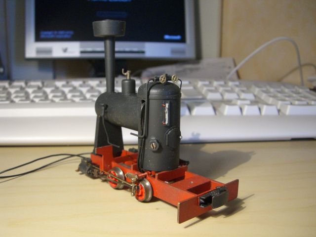

Das Gestänge ist nun komplettiert und läuft sauber. Der Kessel wurde mit den Anbauteilen bestückt und bereits lackiert. Er wird somit in Kürze seinen endgültigen Platz auf dem Rahmen finden.
Im Bad blubbert zur Zeit das Ätzbad vor sich hin und versucht Die Schilder am Führerhaus und ein paar Handräder für Bläser und Injektor zu ätzen. Mal schauen wie's wird.

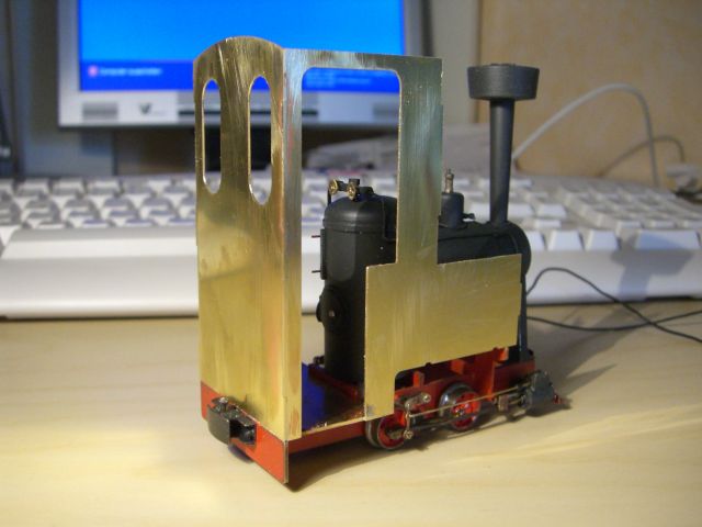

Hier noch ein paar nachgeliferte Bilder vom aktuellen Zustand :
Gruß vom Gerd

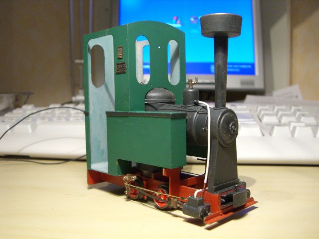

Ein kleiner Zwischenbericht:
Das Führerhaus ist drauf und bunt. Es fehlen noch :
Stromabnehmer
Dampfregler
Handbremse
Pfeife
Wasserkastendeckel
Umsteuerbock
Dach
