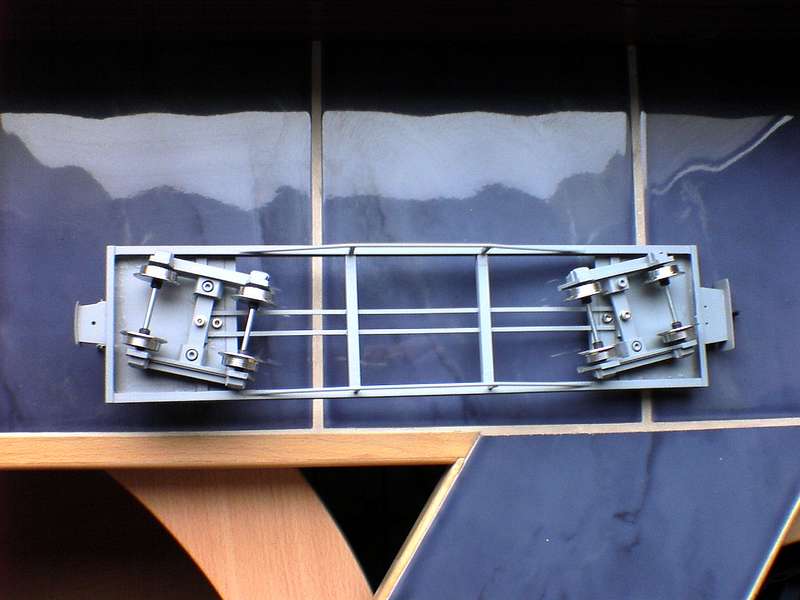

Hallo Hans-Jürgen,
Deine Grüße sind angekommen - die Kleine hat auch direkt mit ihren Scheinwerfern geblinzelt. Als ich ihr dann noch erzählt habe, dass sie auch mal ihre große Schwester im Sommer besuchen darf und in Schkeuditz mal einen Rollschemel bevölkern darf, war sie nicht mehr zu halten und hat vor Freude ihren Vorstellwagen vergenußwurzelt..
Vorher habe ich aber noch unbeflecktes ein Foto von unten machen können:
WAB X86 unten (ottmar)
..ne Spass beiseite, der Wagen ist aus Ms-Profilen zusammengelötet. Masse alle direkt vom Vorbild abenommen. Die Radsätze und die Drehgestellwangen sind von LGB - eben modifiziert für 35.5 mm Spur (die Drehgestellaufnahmen sind deswegen aus Ms gefräst)
Viele Grüße Ottmar

Hallo Otmar ,
das Bild von dem Rollwagen ist supper , du kannst von der Sorte noch mehr einstellen . Sind die Radsätze Orginal LGB oder Kleiner ?
MfG Hochrheinbahner Gerd
ottmar
Beiträge: 1098
Wohnort: Schwelm
Re: Wengernalp-Bahn
Beitrag von ottmar »
Hallo Gerd,
das sind original LGB Räder - nur die Spurweite habe ich geändert (zusammengedrückt mit einer Spurlehre). Fast off topic: Ich glaube ich bin einer der letzten Verfechter der "Pizza"-schneider, weil ich meine die Betriebssicherheit wäre deutlich besser. Schnee oder Blätter auf den Gleisen sind einfach nicht Scale -dazu noch mindest Dreipunktlagerung oder Federung - schon fast SUVmäßig :-).
Gruß Ottmar

Hallo Ihr beiden.
Bei mir sind auch alle Fahrzeuge mit den Original LGB Achsen versehen. Ist im freien für mich das beste. Der 2-achsige LGB Gepäckwagen hatte anfangs kleinere Radkränze, danach gabs eine Entgleisung nach der anderen. Jetzt hat er Räder mit grossen Kränzen, und alles funktioniert.
@Ottmar: Echt super deine Bahn, natürlich auch die Fahrzeuge. Ist echt Spitze, und das Tempo, :respekt:
Bei mir steht noch so einiges herum, wie der Liste unten entnommen werden kann. Seit heute sind noch Einzelteile der Schleudereinheit bei mir. Ich mehr Zeit haben will.
Wie hast du denn das feine Gitter auf dem Dach gemacht? Wo bekommt man sowas?
