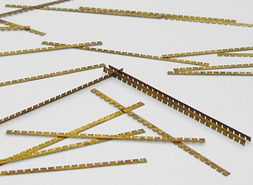

Ätzteile 01 (Helmut Schmidt)
Hier die Einzelteile für das entstehende Ausstattungsdetail.
Richtig die Dachschwellen aus Neusilber gehören dazu. :zustimm:

Ätzteile 02 (Helmut Schmidt)
Ich habe meinem kleinen Grubenarbeiter mal etwas unter die Arme gegriffen und mit Silberlot hart die ersten Teile zusammengelötet.
Mein kleiner Steiger schaut aber immer noch etwas ratlos aus, was das wohl werden könnte.
Ein Tipp für alle:
Die Besucher des Klosterstollens ignorieren dies Teil obwohl alle daran vorbeikommen. :notsure:
Ich selbst benutze es gelegentlich gern einmal. :D
Mein Hund benutzt es gern einmal, aber ganz anders wie ich. :roll:
So dann überlegt mal. :gruebel:
