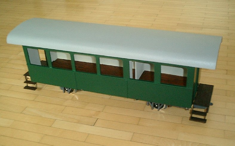

habe inzwischen den Wagenkasten lackiert (chromoxydgrün) und auch das Dach mit Stoff (Baumwolle, alter weißer Laborkittel) bespannt und anschliessend mit silbergrauer Acrylfarbe mehrfach bearbeitet. Demnächst werden die Radlager und Kupplungen montiert. Insgesamt macht es großen Spass, die Laserbausätze zu komplettieren. Der RhB 1411 ist mit Sicherheit nicht mein letzer Bausatz...

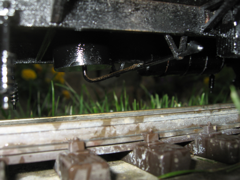

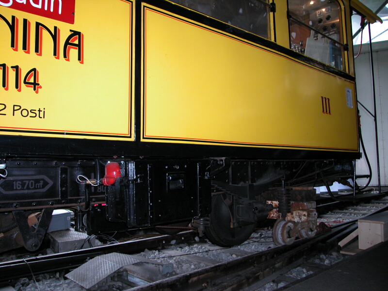

habe eine Frage zu den Details der Bremse: Auf Deinen Fotos sieht man auf der Welle des Bremsgestaenges ein rotes Teil. Was ist das? Kannst Du ein Detailfoto einstellen? Was ist der Zweck dieses roten Teils?

Das Teil ist ein Deckel, der im Original hinaufgeklappt werden kann. Darunter befindet sich glaub ich ein Ventil. (Korrigiert mich bitte, wenn ich falsch liege)
Das Teil lässt sich sehr gut durch ein Zinntropfen nachbilden, der ein bischen in die länge gezogen wird am ende.

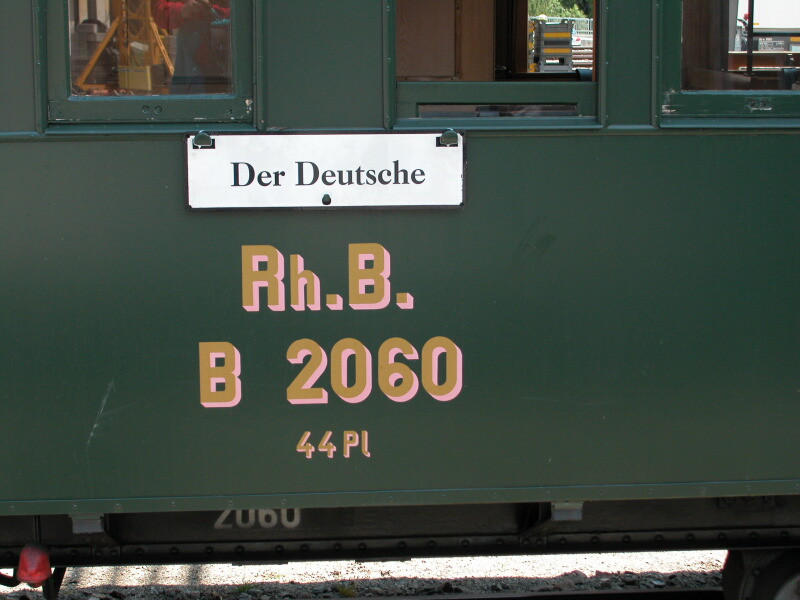

Habe auf meinem Rechner noch zwei Bilder gefunden:
B2060 (RhBler)
La Bucunada (RhBler)

danke fuer die rasche Antwort und die Bilder. Ich dachte, das rote Teil sitzt auf der verlaengerten Welle, aber es ist ja am Rahmen befestigt.

Ja, stimmt. Das teil hängt nicht an der Stange. Habe ich aus einfachheitsgründen so gemacht. Das fällt aber beim Modell kaum auf.

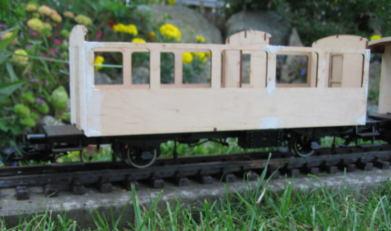

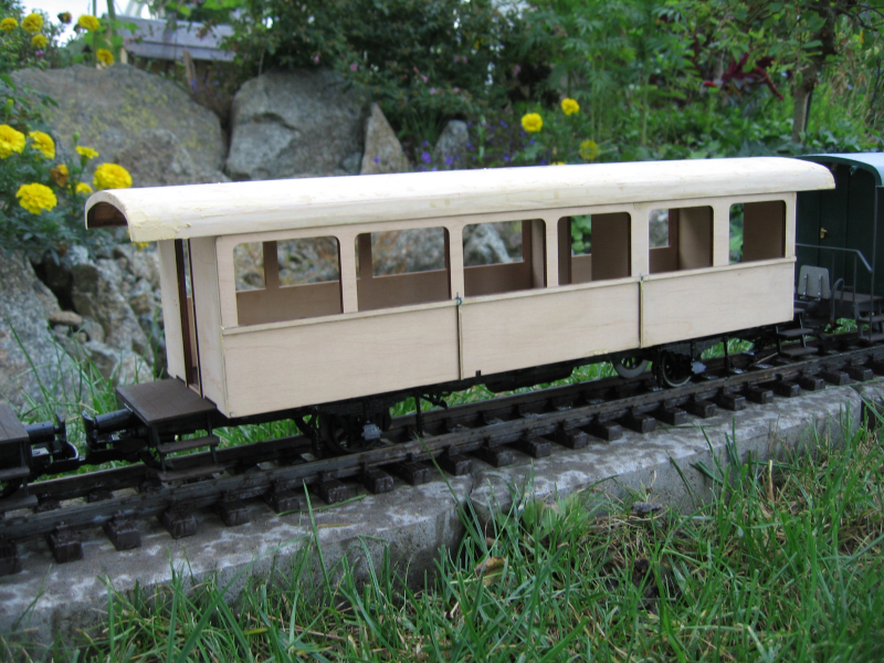

Dieses Wochenende gings mit nem Kräftigen Motivationsschub vom Besuch bei FST mal wieder weiter. Und zwar wurden die Unterbauten des Mesolcines und der Bucunada wurden fertiggestellt.
Für die Bucunade musste noch ein Kasten hergestellt werden.

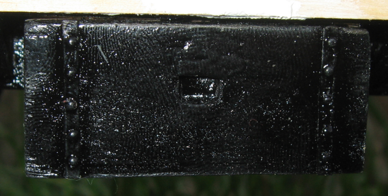

Des weitern wurden für beide Wagen Bremsanlagen gefertig. Erst auf dem Foto ist mir aufgefallen, dass ich wohl zu ungründlich gespritzt habe.
Bremsanlage (RhBler)

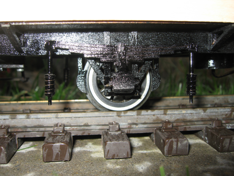

Und auch die Federung wurde wieder eingebaut, das benötigte auch noch einiges an Zeit.
Achslager (RhBler)
Die Kasten waren natürlich auch mal aufgesetzt, die werden als nächstes gespritzt, und zwar gelb. Zuvor muss aber noch einiges geschliffen und gebastelt werden.
Bucunada (RhBler)
Mesolcinese (RhBler)

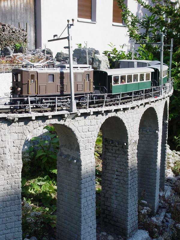

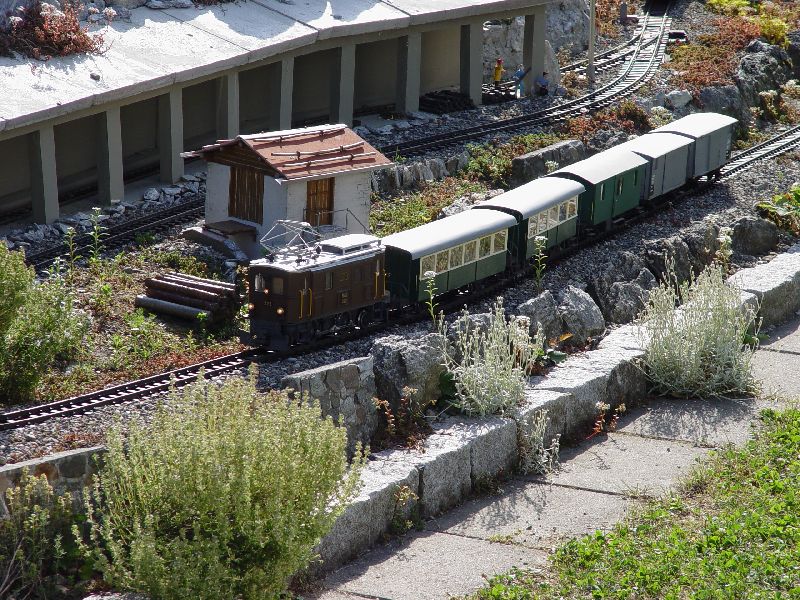

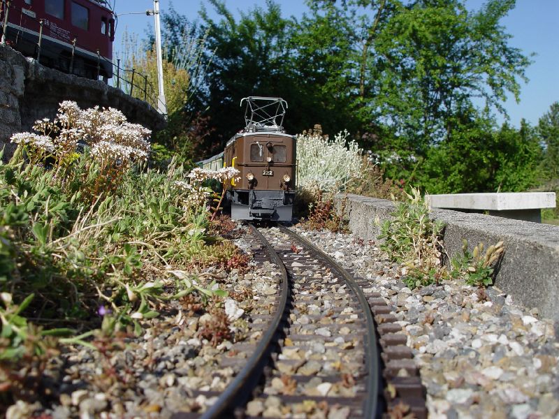

Dem Stefan seine RhB Laserbausätze sind wirklich sehr schön geworden. Das beweisen auch diese Fotos gut. Mal auf einer anderen Anlage:
(Ich hoffe das ist ok Stefan).
dsc03667 (matthias)
dsc03676 (matthias)
dsc03683 (matthias)
