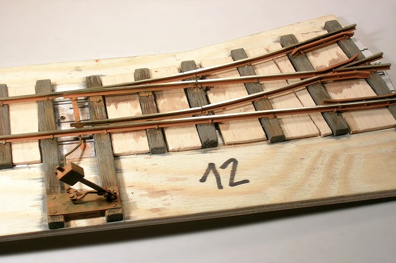

Hallo Sandbahner,
eine Frage zu deiner neuen Weiche:
Hat diese Schwellenlage ein konkretes Vorbild - speziell das 'schwebende' Herzstück und die Doppelschwelle bei den Zungengelenken ? Ich tue mich da ziemlich schwer, einerseits die wenigen Schwellen der Norm, wie sie Ralf Schreiner in seiner Stückgleistabelle aufführt und andererseits die Stabilität unter einen Hut zu bringen. Hast du da evtl. eine Quelle ?
Hier im Forum sind meist Weichen mit mehr Schwellen zu sehen. Leider helfen Fotos auch nicht recht weiter, so unterschiedlich, wie die Vorbildweichen sind ...
Hans-Peter
Hans-Peter

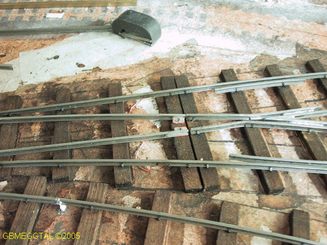

wenn ich mir so die anderen Feldbahnweichen ansehe, würde ich eher sagen, daß ich mehr Schwellen benutze.
Die Vorlage für diese Weiche wurde mit der AWA Software erstellt. Dort kann man auch einstellen, wo man eine Doppelschwelle haben möchte.
Es gab und gibt bei der Feldbahn Weichen, die sind nicht aus einem Stück.
Dort wo die Schienen auf der Doppelschwelle aufliegen, werden noch Schienenlaschen befestigt, sind bestellt, aber noch nicht eingetroffen.
Fotos von Vorbildern sind selbstverständlich vorhanden, kann ich aber aus Gründen des Copyright hier nicht einstellen.
Wie ich am Anfang des Threads geschrieben habe, benutze ich Fallerschienen, diese entsprechen in etwas dem Profil S20.
Mit diesem "gewaltigen" Profil, brauche ich selbst bei zu erwartenden höheren Belastungen den Schwellenabstand nicht zu verringern.
MfG
Sandbahner
MfG
Sandbahner

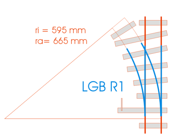

Hallo in die Runde,
danke an Ralf für die Erklärung, an den Sandbahner und Christoph !
Die Tatsache, daß es Weichen gab, die nicht für Lokbetrieb zugelassen sind, war mir neu. Das erklärt einiges. Ansonsten neige ich auch zu der Lösung, wie Christoph sie vorschlägt: die berühmte Blechplatte zwischen den benachbarten Schwellen unter dem Herzstück vorzusehen.
Ich stelle mal einen Entwurf rein, der auf einer LGB-R1-Weiche beruht und einer Schwellenanordnung, wie sie mir glaubhaft erscheint ... Entspricht natürlich keiner Norm, aber in der Hinsicht hat mich auch der ‚Roloff‘ verlassen.
Feldbahnweiche (Bremsklotz)
Grüße aus dem regennassen Franken,
Hans-Peter
Hans-Peter

Hallo Hans-Peter,
dieser Entwurf mag zwar von den Schwellen passen, aber die Diskussion um den Abzweig, der vor dem Herzstück endet, hatten wir schon mal. Feldbahnweichen mit Bogen nach dem Herzstück soll es gegeben haben, der Fotobeweis fehlt aber bis jetzt. Ich kann dir gern meine Fotosammlung von Feldbahnweichen zur Verfügung stellen, da findest du die abenteuerlichsten Schwellenanordnungen.
Mit einer LGB Spielzeugweiche als Grundlage für eine vorbildgerechte Feldbahnweiche kann ich mich überhaupt nicht anfreunden. Da paßt nichts, weder die Geometrie noch das Gleisprofil.
MfG
Sandbahner

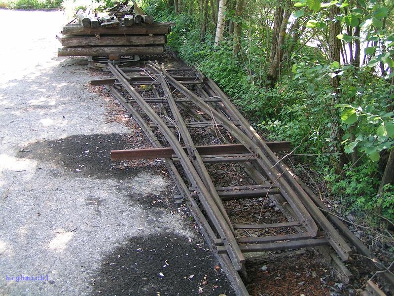

PS: wenn man die Suche im Forum bemüht, findet man schon die passende Weiche:
( Bild geborgt von highmichel)
Hier sieht man schon eine ähnliche Schwellenanordnung ohne die Blechplatten.
Meine Bahngesellschaft hat die Weiche halt geteilt, damit man sie besser transportieren kann.
MfG
Sandbahner

Hallo Sandbahner,
ich erkenne deine Argumente an, ich weiß, was hier und im Feldbahn-Unterforum diskutiert wurde und ich kenne auch die Vorbildfotos. Es ist aber so, daß ich den Platz nicht habe, um gerade Herzstücke zu bauen. Mir ging es 'nur' um die Schwellenlage, sorry, wenn ich das für meine Spielzeugweiche angefragt habe. Wie gefällig eine solche Anordnung wirken kann, siehst du am Plan von Marcel's Modul 2. Mir gefällt es ...
Zu der Baugröße, das hatte ich nicht dazugeschrieben: M 1:10, Spur 60 mm, Schiene LGB entsprechend (ausgemittelt) S16. Es ist ein Kompromiß und soll auch einer sein. Das Material wurde nicht beschafft, sondern liegt bei mir seit 15 Jahren da und harrt entweder des Verkaufs oder seiner Verwendung, so z.B. eine original verschlossene Röhre mit 150 cm-Profilen.
Damals, zu meiner (kurzen) LGB-Zeit, bin ich rasch auf PECO Code 250 umgestiegen, und da waren auch (selbst) umbebaute 12°-Weichen mit geraden Profil-Herzstücken kein Thema. Die Weichenlänge war allerdings beträchtlich ...
Jetzt bei der Feldbahn hätte ich es gern vom Maßstab her größer und von den Radien, Fahrzeugen und Weichenwinkeln kompakter. Mehr Entschuldigungen habe ich nicht dazu ...
Grüße,
Hans-Peter
Grüße,
Hans-Peter

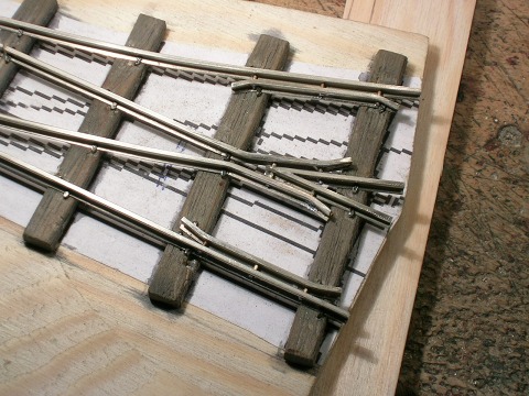

- Sandbahner
- Beiträge: 719
- Registriert: So 5. Jun 2005, 14:53
- Wohnort: Bayern, Tegernsee
Re: Feldbahn Weichenbau Spurweite 26,7mm
es ist aber kein Problem, die LGB Weichen so umzubauen, daß der Abzweig nach dem Herzstück gerade verläuft. Wenn du die Schwellenanordnung änderst, wäre das nur ein kleiner kosmetischer Eingriff. Länger wird die Weiche auch nicht, wirkt dann sicherlich nur etwas schlanker.
Habe mal aus dem Forum verschiedene Weichen mit einer meiner Weiche ähnlichen Schwellenanordung herausgesucht. Copyright beim jeweiligen Einsteller.
MfG
Sandbahner
MfG
Sandbahner

- feldbahn.de
- Beiträge: 89
- Registriert: Do 4. Jan 2007, 09:38
- Wohnort: Worms
Hallo Sandbahner,
Hinter dem Ast, auf den der Pfeil zeigt, sieht man die Kante der Blechplatte auf der das Herzstück montiert ist.
Bei genauem Hinsehen erkennt man sogar die Schraubenköpfe/Nieten, mit denen die Schienenfüße an der Platte festgeschraubt sind.
Geplättelte Grüße
Ralf
Ich habe das Bild mal ein wenig vergrößert ... und siehe da, meine alte Optik hat mich nicht getrogen:Sandbahner hat geschrieben:Hier sieht man schon eine ähnliche Schwellenanordnung ohne die Blechplatten.
Geplättelte Grüße
Ralf
