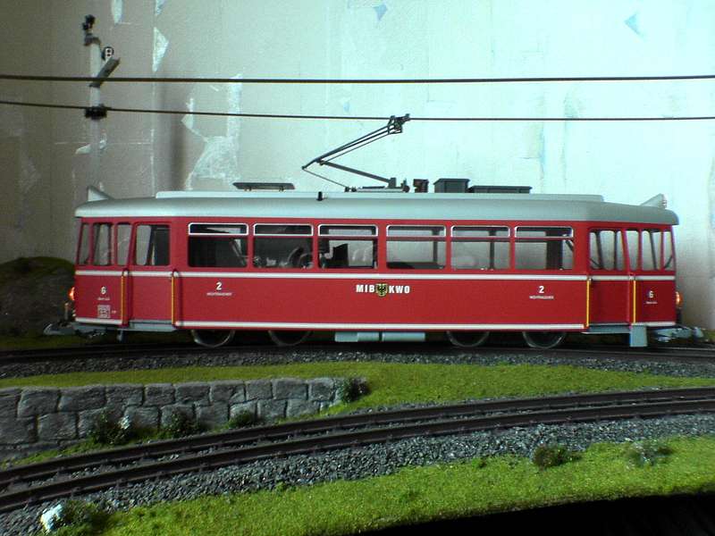

endich ist das Biest fertig! Im Schlußspurt für Schkeuditz hatten sich noch eine Unmenge von "Bugs" eingeschlichen: Die Elektrik machte nur Ärger. Erst der Dekoder dann das Licht, der Sound, ein Dekoder Hardreset und zu allem Überfluss noch die Ladeelektronik für die Startakkus - zum Schluss wählte ich die ganz einfache Variante über eine kleine Glühlampe... Dafür lief der Diesel sofort und ohne Nachregelung...
Fast genug gejammert...
Hier das Ergebnis:
MIB Bem 4/4 6 Seite (ottmar)
...dann bis zum Freitag
Gruß Ottmar

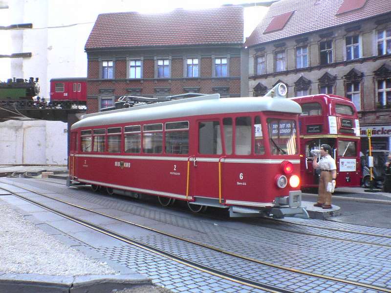

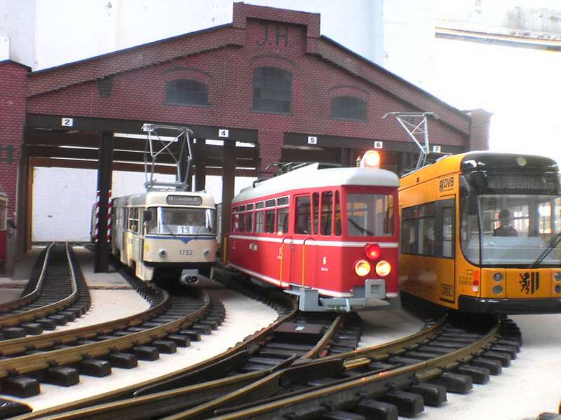

Hier noch ein paar Bilder von der MIB Tram auf abwegen..
MIB Bem 4/4 6 als Tram (ottmar)
MIB Bem 4/4 6 im Tram-Depot (ottmar)
Gruß Ottmar

Hallo Rudolf,
Die MIB übernahm 1976 von der OEG drei gebrauchte Strassenbahnwagen. Die sind zwischen 1952 und 1956 von Fuchs in Heidelberg gebaut worden. Die beiden älteren Triebwagen ex 63 und 65 sind dann an die MIB Normalien angepasst worden unter anderem von 600 auf 1200 Volt Gleichstrom. Als Notstromaggregat erhielten dann beide einen VW-Motor mit Generator. Die MIB Nr. 6 erhielt später dann eine richtige Dieselgruppe und wurde damit zur Diesellok deklassiert (Bm 6 4/4).
Im Modell habe ich direkt nach Schkeuditz 2006 auch einen Umbau vorgenommen: Die Getriebe wurden vollständig mit Kugellager umgerüstet und je ein 6 V Faulhaber Motor eingebaut. Nach einer neuen Abstimmung des Dekoders passt die Endgeschwindigkeit wieder.
Die Dieselgruppe ist unverändert, jedoch die elektrische Steuerung deutlich entfeinert - der eigentliche Hintergrund war die "Rückgewinnung" des teuren Fahrtenreglers für die HGm 2/2 der zb.
Die volle Generatorspannung lädt über einen Widerstand den Startakku (mit maximal 400 mA) und für die Fahrmotore wird eine feste Spannung von etwa 9 Volt "verbraten", der Rest treibt dann die 6 V Fahrmotore. In der Praxis bedeutet das ein sehr weiches, etwas träges Anfahren wie bei einer Dieselhydraulischen Lok - sicher für eine Zahnradlok ungeeignet, daher der Umbau.
