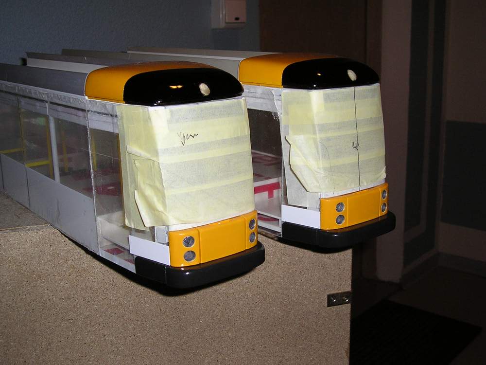

Moin Buntbahner,

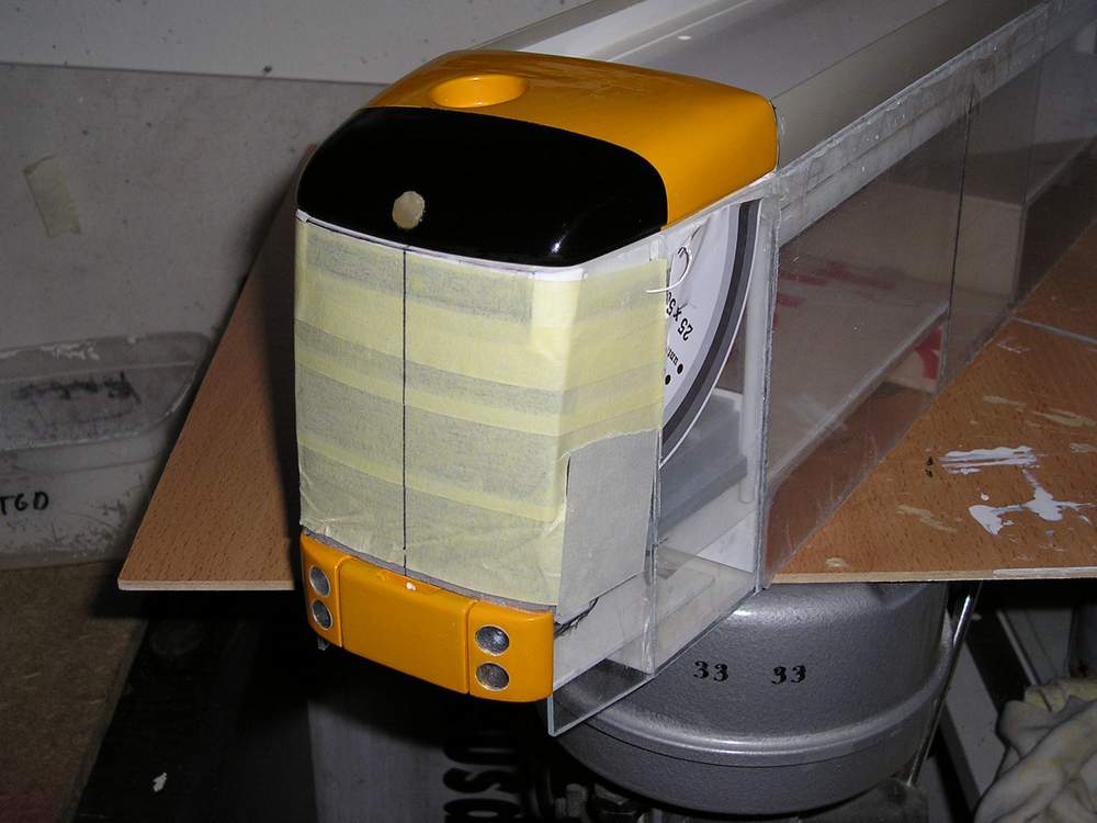

heute habe ich mal die zuvor Lackierten Teile an den Wagenkasten montiert.
Ich würde sagen das sieht schon gut aus,oder??
Gruß aus den nicht so trüben Erfurt:
Funke

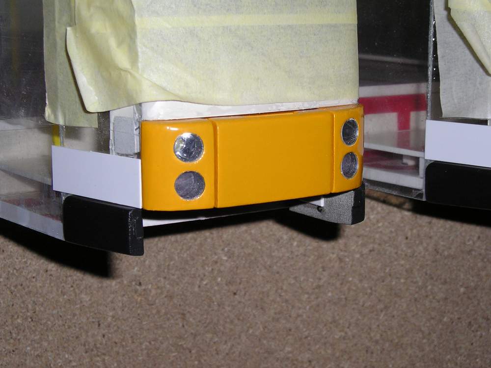

in der letzten Woche entstand bei mir die Frontschürze/Stoßstange. Diese ist auch abnehmbar, um an die Kupplung zu gelangen.
Gruß Funke

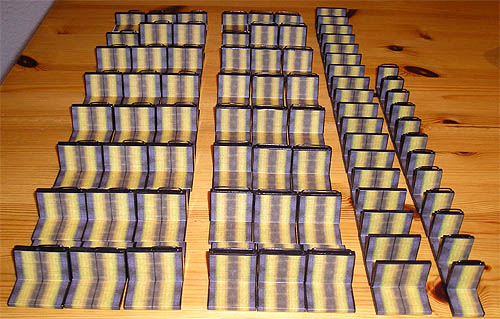

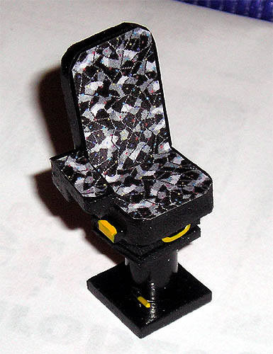

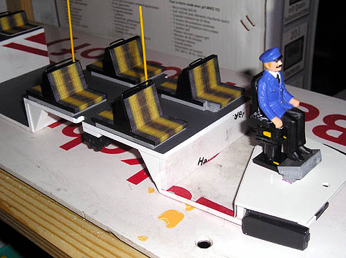

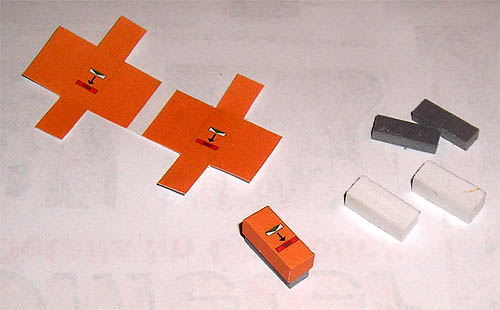

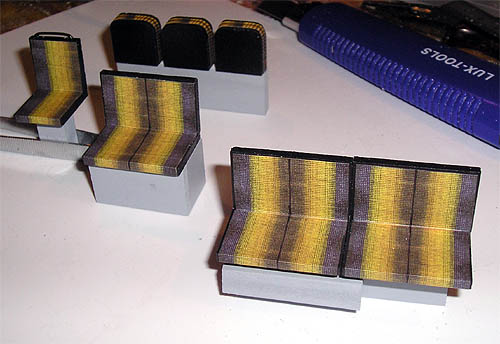

nachdem Benjamin die Front- und Heckteile gebaut hat, geht es nun an die Inneneinrichtung. Der Bau der Sitze ist meine Aufgabe und da jeder Wagen über fast 100 Sitzplätze verfügt heißt das, 200 Sitze bauen. Die einzelnen Sitzteile entstanden aus unterschiedlich starken Kunststoffplatten. Diese wurden entsprechend aneinander geklebt und schwarz lackiert. Der Sitzbezug wurde am Computer mit Hilfe eines digitalen Originalfotos nachgestaltet, auf Etikettenpapier ausgedruckt, ausgeschnitten und aufgeklebt. Jetzt wurden sie noch auf die Poteste bzw. Beine geklebt und waren fertig für den Einbau.
Die Teile für einen Entwerter und ein fertiges Exemplar.
der Fahrersitz
der Fahrersitz
Bodenplatte vom Wagenteil 1 mit den eingebauten Sitzen.
Die fertigen Sitze, Klappsitz, Einzelsitz, Doppelsitz auf Geräteschrank und Doppelsitz auf Gestell mit Heizörper.
Alle Sitze in Reih und Glied.
Re: NGTD12DD - unser neues Projekt
Einfach, aber genial. Sozusagen einfach genial gelöst.
Mit Papier läßt sich eben eine ganze Menge basteln.
Ich bin mal gespannt wie die beiden Strabas dann mal auf der Gartenbahn aussehen werden, wenn sie fertig sind.
Gruß vom Gerd

Wurden die Stühle nach dem aufkleben der etiketten dann noch irgendwie mit einem Klarlack überzogen oder sowas, damit die sich nicht irgendwann ablösen?
Viele Grüße und Funken wünscht die
Trennstelle
bimmelkutscher
Beiträge: 287
Wohnort: Erfurt
Beitrag von bimmelkutscher »
Hallo Trennstelle,
nein, mit Klarlack habe ich die Sitze nicht lackiert. Das Etikettenpapier klebt wirklich sehr gut, so daß es eher unwahrscheinlich ist, daß es sich wieder ablößt.
