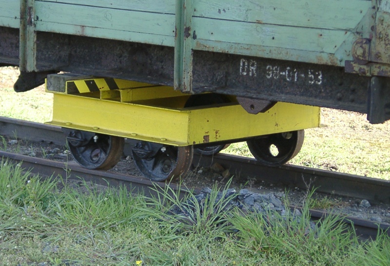

hier ein Bild zur Anfertigung eines Drehgestells, wenn der Holz- Resonanzkasten eher eintreffen sollte als die Drehgestelle vom HarzerRoller.
Ersatzdrehgestell (Prellbock)
In der Restekiste finden sich bestimmt die erforderlichen Teile.
Winfried
Ich melde mich aus dem Urlaub zurück, auch wenn die Bahnen an der Küste zur Zeit außer Betrieb waren und ein Zweck der Reise nicht ganz erfüllt wurde. Aber der Elan scheint wieder da zu sein.
@ alle Ungeduldigen

die Ersatzdrehgestelle von Prellbock sind sicherlich eine Alternative
