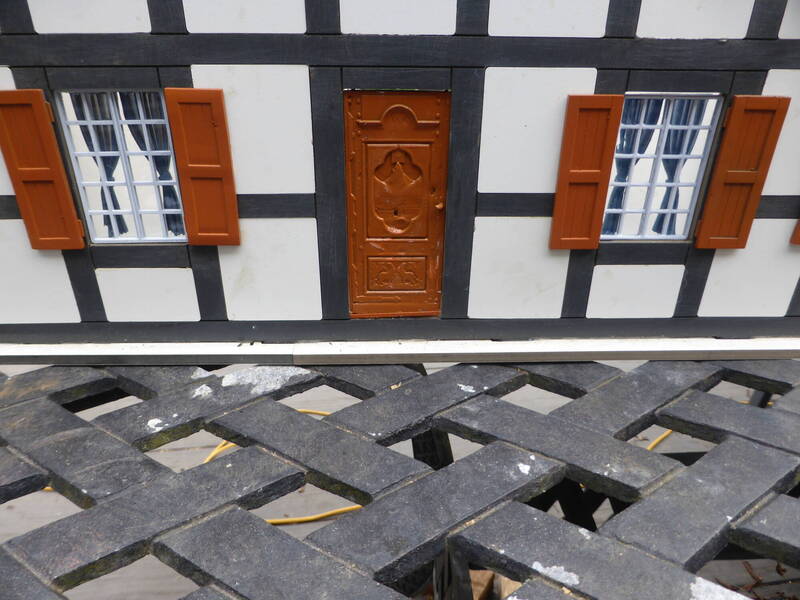

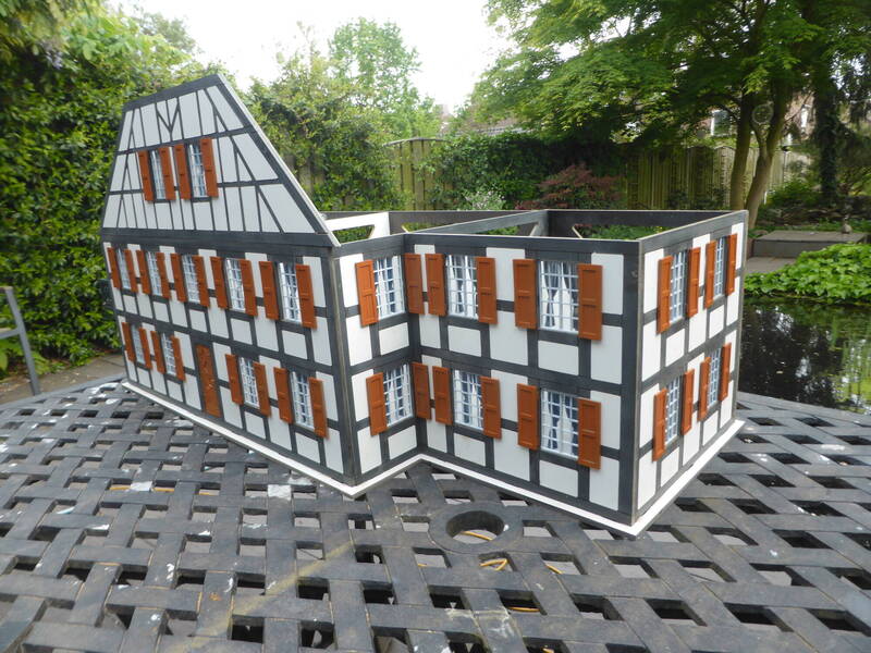

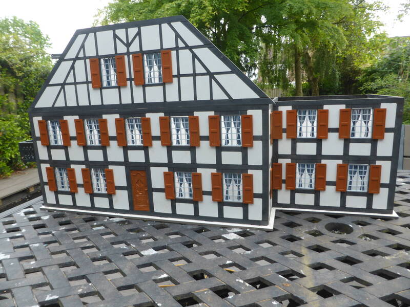

Diese Woche habe ich die Wand im zweiten Stock gebaut. Wie in der Realität sind die Abmessungen der Holzkonstruktion leichter und die Füllflächen kleiner. Nächste Woche baue ich die 26 Fensterrahmen und die 2 Türrahmen.

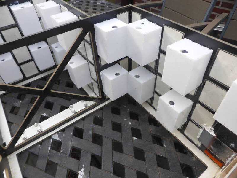

Die Fensterrahmen sind montiert, und ich habe hinter jedem Fenster einen Leuchtkasten angebracht. Dieser wird von einer LED beleuchtet und lässt sich digital ein- und ausschalten. In diesen Kästen hängen außerdem Vorhänge.

Ist das nicht ein bisschen viel Weiß, das da durch die Fenster hereinscheint?

ich denke, wenn später das Dach aufgesetzt ist, ist innen dunkel und die weißen Kisten leuchten nicht mehr, nur die Lampen, wenn die eingeschaltet sind.

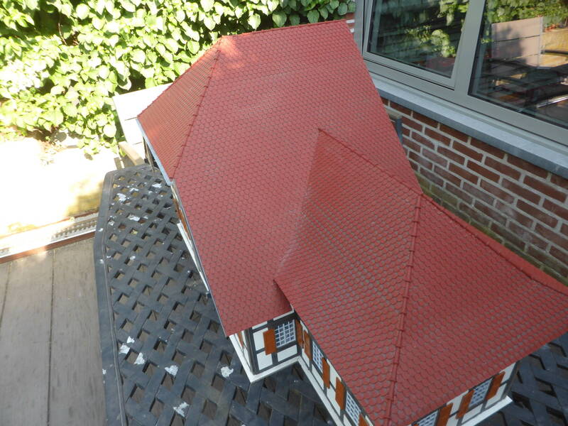

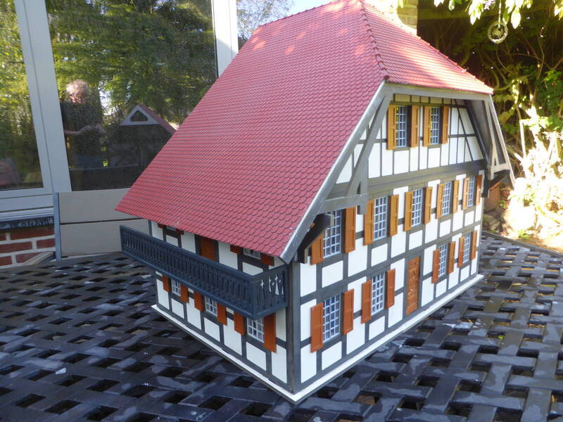

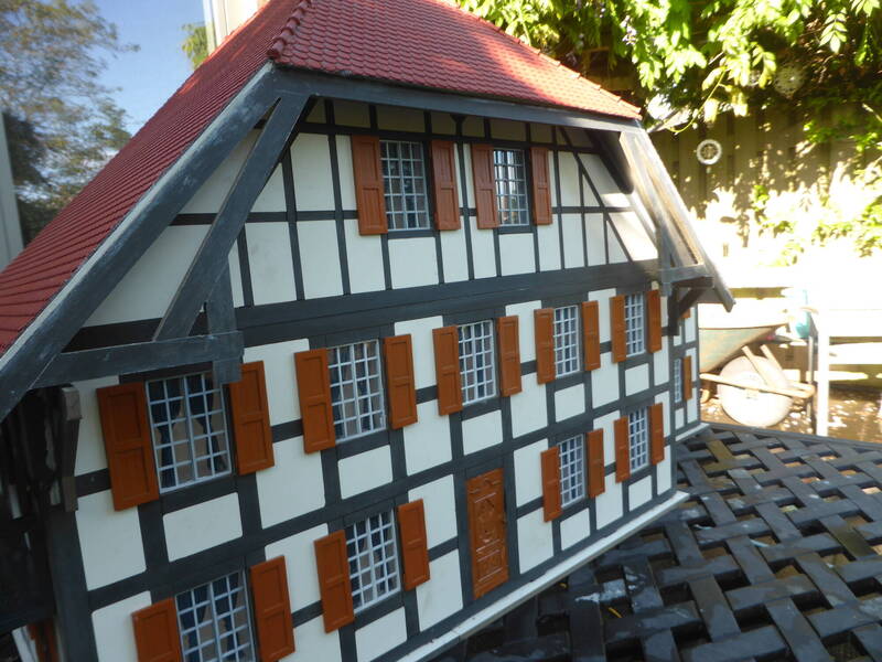

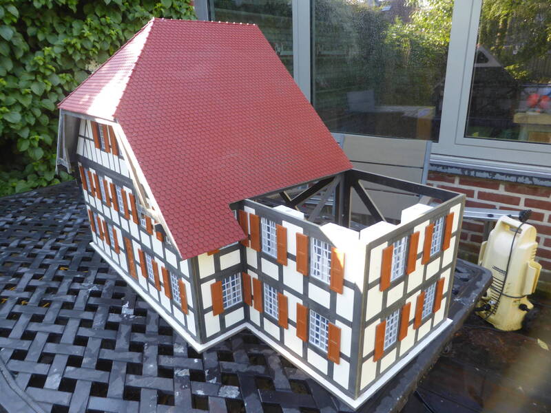

Ich habe mit dem Dach des Hauptgebäudes begonnen. Dieses Dach hat noch eine relativ einfache Form. Das Dach des Nebengebäudes wird eine größere Herausforderung darstellen.
Die Dachränder und die Regenrinnen müssen ebenfalls noch angefertigt werden.

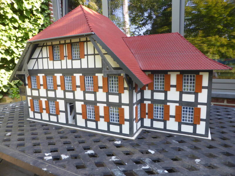

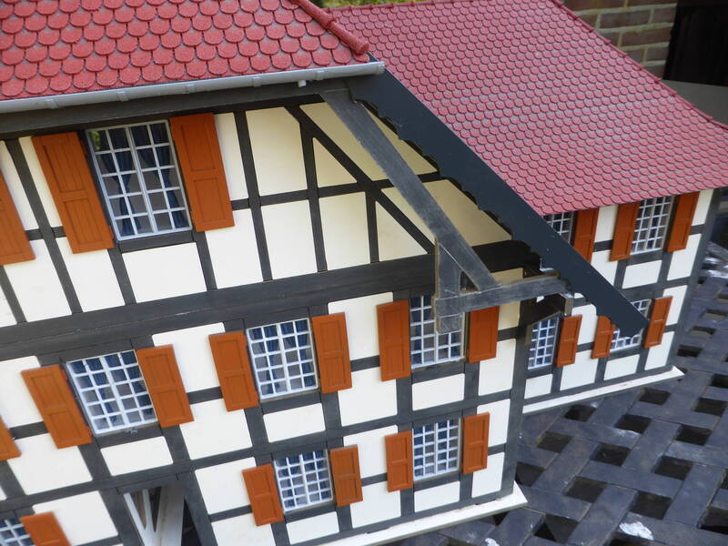

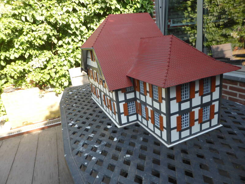

Ich habe das Dach des Anbaus montiert. Die unterschiedlichen Dachflächen und die Biegung waren etwas knifflig. Mit den Dachrinnen und den Dachrändern habe ich auch schon angefangen.

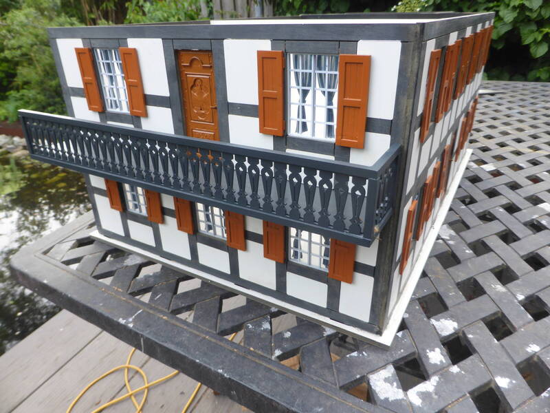

Da sich unter dem Haus eine Kellerwand befindet, musste eine Treppe zum Erdgeschoss gebaut werden. Die Kellertür befindet sich unter der Treppe. Die Treppe besteht aus 2 mm starkem Plexiglas und 3 sowie 6 mm starken HPL-Platten. Die Geländerstäbe werden später in die Balkone im ersten Stock integriert. Eine 3 mm starke HPL-Platte wurde an der Innenseite der Holzkonstruktion angebracht, sodass ich nun die 400 Segmente mit 6 mm starken weißen HPL-Platten ausfüllen kann.
