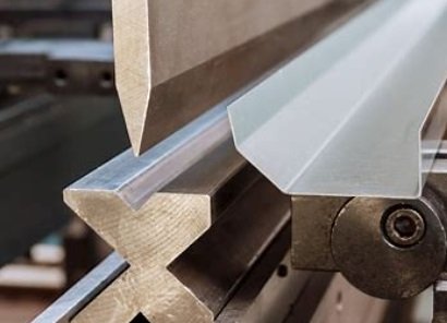

Zusammenklappen der Oberseite.
Und das geht nicht.
Wenn ich die erste Falte falte. Die zweite entfaltet sich. Die Falten sind zu eng beieinander.
Ich muss einen V-förmigen Stapler finden.
DSCN4409 (jc94)
DSCN4410 (jc94)
jc94
Beiträge: 766
Re: Wagon de transport de fonte liquide. 1/32
Beitrag von jc94 »
Etwa so:
Viel verzerrt durch die Suche nach einer Lösung.
