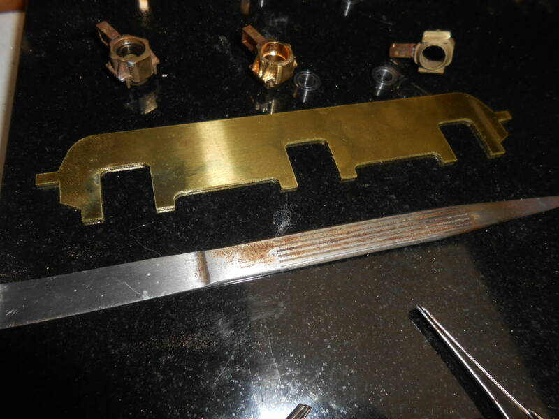

DSCN4402 (jc94)
Suche nach den Achsen.
Hier ist ein Messingnagel.
Dies endet in einer Kupferniete.

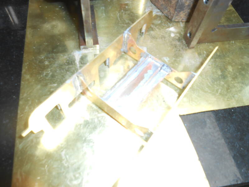

Test der Montage.
DSCN4582 (jc94)
Dann schweißten sie die Querträger zusammen.
DSCN4583 (jc94)
Ich kann die Räder nicht an ihrem Platz lassen. Mit den Gasen aus dem Schweißen sind die Räder nach ein paar Tagen total verrostet!!!
