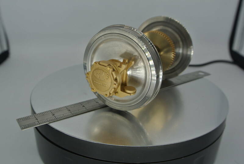

Kleben Sie den Deckel auf die Schachtel, damit sie sich nicht mehr bewegt.
Bohre die 6 Löcher mit 0,6 mm.
Löse den Deckel mit einem Schneidbrenner ab. Der Kleber brennt durch. Gewindeschneiden auf 0,8 mm. Durchbohren des Deckels bei 0,8 mm.
Einsetzen des Öldeckels. An der Seite.
DSCN4008 (jc94)
DSCN4010 (jc94)
Sandstrahlen. (Glasperle 0,15 mm ).
DSCN4013 (jc94)
Einsetzen des Lagers MR128 in die Schachtel. 12 mm außen und 8 mm innen.
Einsetzen des Deckels mit den 6 Schrauben 0,8mm, Einsetzen des Öldeckels 0,6mm mit Unterlegscheibe.
Montage auf der neuen Achse. Sie wurde auf die gleiche Weise wie die erste hergestellt.
DSC_8103 (jc94)
DSC_8104 (jc94)
Noch 2...
Grüße.

Anbringen der Mutter, wobei die vordere Mutter vorzuziehen ist, da sie eine bessere Form hat.
Die Stangen werden mit einer Feile bearbeitet.
DSCN41701 (jc94)
Grüße.
