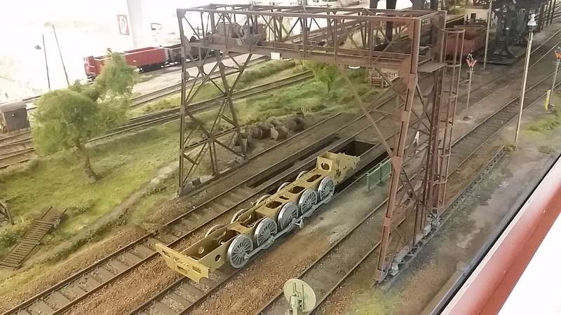

Seither habe ich die Achsen mit Zahnräder gekuppelt, jetzt bei der BR 52 in 1: 22,5 habe ich die
Achsen mit einer Kette verbunden.
20190517_181202 (Kupferschmied)
20190517_181211 (Kupferschmied)
20190517_181236 (Kupferschmied)
20190517_181303 (Kupferschmied)
Den Längenausgleich der Kuppelstangen kannst du mit einem MS 4 Kantrohr machen.
Ich habe die MS 4 Kantrohre mit Edelstahl verblendet.
Bei der BR 52 in 1 : 22,5 habe ich eine T-Nut verbaut.
20190517_181442 (Kupferschmied)
20190517_181501 (Kupferschmied)
20190517_181531 (Kupferschmied)
20190517_181729 (Kupferschmied)
20190517_182012 (Kupferschmied)
20190517_182127 (Kupferschmied)
Für die T-Nut habe ich 4 mm Fräser freigeschliffen.
20190517_182359-1 (Kupferschmied)
Die Kette macht den Bogen auch mit.
20190517_182848 (Kupferschmied)
Gruß Thomas mit "h"
