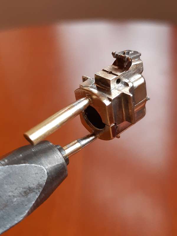

Hallo Miteinander,
die Gußteile sind mittlerweile eingetroffen, und die Arbeiten am Fahrwerk schreiten ebenfalls
voran. Nach dem Ablängen, werden die Federblätter in der Breite auf Maß gefräst:
20210203_224854 (master of OM)
Als nächstes werden Unter- und Oberseite befräst:
20210203_233001 (master of OM)
20210203_233033 (master of OM)
20201226_121407 (master of OM)
Sowie die Zentrierbohrung gesetzt:
20210103_123453 (master of OM)
Abschließend erfolgt das Fräsen der Blattenden per CNC-Fräsemaschine. Durch das
Ausrichten in einer Vorrichtung werden die Federblätter gleichzeitig in der Länge auf
Maß gefräst:
20210203_233109 (master of OM)
Provisorisch montiert, sieht das dann so aus...
20210202_100708 (master of OM)
...bzw. die Teile für vier Wagen:
20210202_101148 (master of OM)
Mit der Fertigung der Federaugen habe ich mich auch schon beschäftigt:
20210202_142513 (master of OM)
Schöne Grüße,
Gerhard
