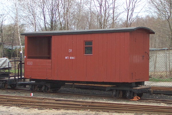

wie schon erwähnt ist der Muskauer Havariewagen das aktuelle Opfer, das wohl morgen unter den Laser kommen wird. Hier ein Bild vom Vorbild.

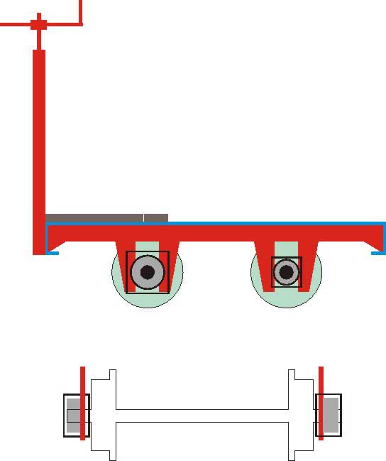

nachdem ich nun überlegt habe wie man die Unterwagen nur mit Blech bauen könnte hab ich heute abend mal 45mm Unterwagen im Rohbau fertiggestellt.Diese Unterwagen sind im Gegensatz zu den vorher geplanten nicht mehr mit vielen Nieten verbunden sondern aus 2 Seitenwangen die CNC gefräst sind und den Pufferbolen aus meinem Werkzeug und Blechen die Auf einer kleinen Kreissäge zugesägt wurden.Bei den Achslageratrppen bin ich noch am überlegen wie man die gut aus Halbzeugen herstellen kann.
Hier mal Bilder der Unterwagen mit Aufbau bzw Unterwagen im Bau Solo:
Unterwagen01 (Flachschieber)
Unterwagen02 (Flachschieber)
Die Unterwagen sind im Maßstab 1:20 (600:20=30mm Spurweite) mit breiten Verbindern ausgestattet.

Hallo Marco,
da fällt mir doch nur ein: "Aschenputtel mit güldnen Schuhen"! Saachenhaft. Die Räder sind LGB? Wird bei der gebremsten Version die Bühne mit Bremsgestänge einfach vorgeschuht? Würde dann ja auch den assymetrischen Achsstand ergeben.
Ich bau die Muster mal ungebremst.laut Zeichnungen des ertste Hilfe Wagens sind die Drehgestelle aber Symetrisch.Vieleicht hab ich mich aber auch verguckt. :roll: :?: :?:
Ich schau noch mal nach.

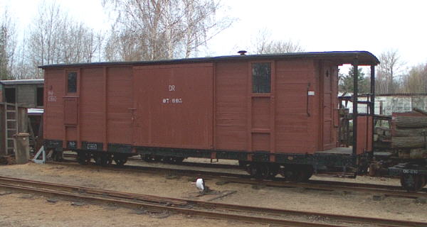

Guten Abend Marco,
Du hast Recht, ich hab mich vertan. Das liegt wohl an der Optik der gebremsten Unterwagen durch das Geländer, wie hier zu sehen.
Untergestell (Michael Saettler)
Wenn man die Publikationen über die Muskauer Waldbahn und jene über die Heeresfeldbahnen betrachtet, wird man feststellen, dass es schon 1918 mindestens 2 Unterwagentypen gegeben hat, zu erkennen am unterschiedlichen Bühnengeländer. Weitere Typen kamen im WK II hinzu, die Muskauer und letztendlich die DR bauten weitere Typen. Da kann einem schon schwindlig werden.
Einen schönen Abend wünscht
