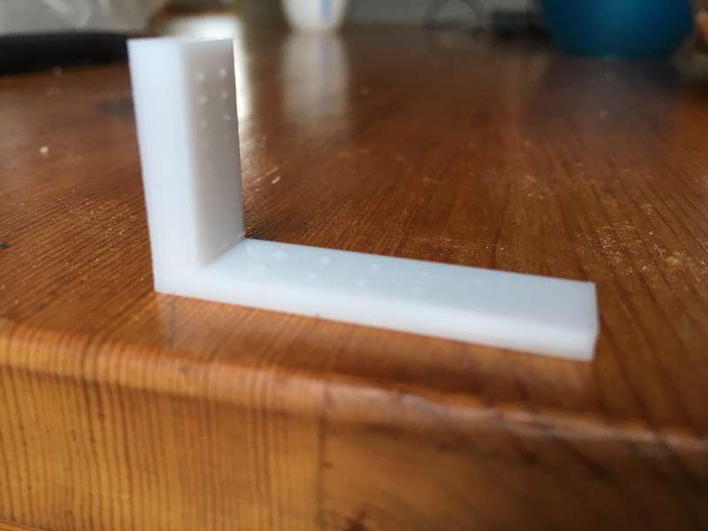

ich hatte ja versprochen einen "Nietennachbildungstest" anzufertigen.
Das ist mein erstelltes Test-Model https://www.thingiverse.com/thing:2764348
Darin habe ich Nietenköpfe in der horizontalen (1; 0,8 ; 0,7 ; 0,6 ; 0,5; 0,4) mm und in der vertikalen (0,2 ; 0,3 ; 0,4 ; 0,5 ; 0,6 ; 0,7 ; 0,8 ; 1 mm).
Zunächst einmal musste ich feststellen dass die 3D-Drucksoftware Cura aufgrund meines Düsendurchmessers von 0,4 mm die Nieten <0,5 mm "verschluckt" (Im Bild sind die "Würste", die vom Drucker gelegt werden soll, dargestellt):
Als Schichthöhe für den Druck habe ich 40µm (0,04 mm) eingestellt. Das war mein erster Test mit dieser Schichthöhe und es gut funktioniert. Die Druckzeit betrug etwas über 1 h.
Hier die Bilder vom Ausdruck (die kleinen Nieten sind sehr schwierig zu fotografieren ohne Makro-Objektiv).
Ich habe das Bauteil nochmal gedreht, damit man die horizontal gedruckten Nieten sieht:
Mein Fazit: meiner Meinung nach sind die Nieten vertikal gedruckt tatsächlich sauberer geworden. Wenn man kleinere Nieten als 0,6 mm Durchmesser (1,5 facher Düsendurchmesser) drucken will, sollte man sich eine kleinere Düse kaufen ... oder das Bauteil mit Lasersintern oder ähnlichem herstellen lassen.

Hallo Animus,
Danke für den Test. Zunächst erstmal finde ich es toll, dass Du wie versprochen den Test gemacht hast. Das ist heutzutage leider nicht mehr selbstverständlich wenn ich daran denke, was in Foren so geschrieben und versprochen (und dann nicht gehalten) wird.
Klar ist auch, dass diese gedruckten Bauteile sich immer recht schlecht fotografieren lassen. Aber ich meine das Ergebnis kann sich sehen lassen.
Eine Schichthöhe von 0,04 mm ist schon super, aber eben auch die dann benötigte Zeit.
Ich denke die Möglichkeit solch kleiner Schichtstärke ist auch Deinem höherwertigerem Drucker zuzuordnen.
Danke für die aufgewendete Zeit und Mühe, sowie für die "Materialverschwendung".
Hans-Jürgen
