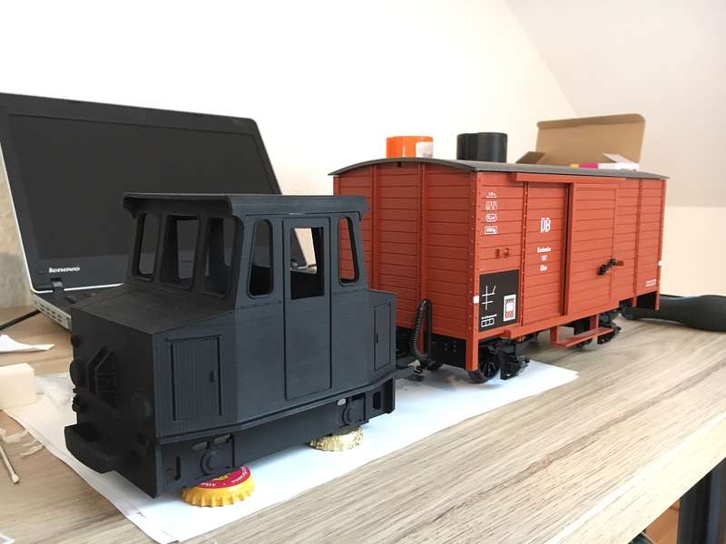

Anschließend auf dem Drucker (Creality CR-10) in PLA ausgedruckt mit einer Schichtdicke von 0,15 mm. Die gesamte Druckzeit aller Teile betrug ca. 30 h.
IMG_5387 (animus)
Nun die erste Grundierung aufgebracht und eine Stellprobe mit einem Güterwagen:
IMG_5424 (animus)
Die Lok ist bewusst etwas schmaler als maßstäblich gedruckt, da die Schmalspurwagen (logischerweise) schmaler sind als Regelspurwagen. Die Lok sollte aber aber dazu passen und als kleiner Schlepper nicht breiter als die Wagen sein. Ich bin jedenfalls mit den Proportionen recht zufrieden.

Schade um die Arbeit, das Ding hat ja mit dem Vorbild gar nix mehr zu tun.

störst du dich an der geschrumpften Breite? Ist halt ein Kompromiss.
Man kann natürlich einfach das Modell um den Faktor 29/23 breiter ausdrucken und hat Vorbild-Abmessungen.
Dann wäre das Modell allerdings breiter als die meisten (kleinen) LGB-Modelle.

wenn Du Spaß am Bau des Fahrzeug hast, dann ist es OK. Allerdings hat Thilo Recht, dass der Charakter des Vorbilds irgendwie nicht so rüberkommt.
Ich finde die 3D-Drucktechnik sehr interessant und man kann sie gut beim Fahrzeugbau einsetzen, aber man sollte dies gut überlegt tun.
Du könntest z.B. das Dach aus einem Blechstück biegen, dann hast Du nicht dieses viel zu dick gedruckte Dach.

schönes Teil , aber auch ich muss Thilo und Andreas recht geben, beim Vorbild war der Akkuschlepper halt breiter.
Ich kenne allerdings nur die Regelspurvariante. Falls er aber im Schmalspurbereich eingesetzt worden ist , ist er bestimmt nicht schmaler gewesen.

Ganz einfach: Ich wollte probieren, ob ich mit dem 3D Drucker (+CAD-Software) eine (für mich) ansprechende Lok selbst herstellen kann.
Schrauber hat geschrieben: 4. Durch dieses Umspurprozedere und freimaßstäbliche Denken/ Umsetzen geht leider sehr viel vorbildgerechtes an dem ansonsten eigentlich sehr interessanten Fahrzeug verloren. Es wirkt sehr schnell spielzeughaft und erinnert auch irgendwie sonst an LGB. Wenn das Dein Plan, bzw. Ziel war, ok.
Andernfalls hätte deine Umsetzung noch etwas Potential :wink:
Diesen Satz hätte ich vielleicht als ersten Satz in meinem 1. Beitrag schreiben sollen. Primär ging es mir darum, ein "Modell" zu erstellen, was zur restlichen (LGB-) Ausrüstung passt.
Wenn man streng maßstäblich bauen will, geht das mit einem Regelspurvorbild natürlich nicht.
Schrauber hat geschrieben: Schon der oben erwähnte Tipp mit dem Blechdach klingt extrem sinnvoll/nützlich usw.
Interessant, dass ihr genau das ansprecht. Ich hatte mich bewusst dafür entschieden, das Dach "zu dick" zu machen. Und zwar deswegen, weil bei den sonstigen "Lehmann"-Modellen die Dächer und andere Teile meiner Meinung nach ebenfalls zu dick sind (s. Punkt 4).
Natürlich kann man stattdessen ein Blech nehmen. Man könnte auch das Dach mit 0,5 mm oder 1 mm Stärke 3D-Drucken.
Alles in allem war mein Plan nicht ein streng maßstäbliches Modell, sondern ein zu LGB-Produkten passendes "Bastelprodukt". Somit bin ich in diesem (Unter-) Forum vielleicht nicht ganz richtig?

Bei den preiswerten Druckern (Würstchenlegern) ist ja die Oberfläche immer das Problem
und dein Gehäuse schaut doch recht gut aus.
Hier wären dann einige Detailaufnahmen des Druckrohlings
sicher hilfreich und natürlich auch noch, wie und womit du die Oberflächen
genau weiter bearbeitest hast.

An Nacharbeit musste ich zum Glück nicht viel machen, mein "Würstchenleger" hat recht saubere Oberflächen geliefert. Da hat sich in den letzten Jahren viel getan, mein erster Drucker (RepRap Mendel, Selbstbau, 700 Euro Materialpreis) hat im Vergleich zu meinem neuen (Creality CR-10, China, ab ca. 300 Euro) schreckliche Oberflächen geliefert, die sich für Modellbau kaum eigneten.
Es gibt natürlich in Z-Richtung eine kleine Rest-Rauheit je nach Schichtdicke. Ich habe die vertikalen Flächen daher mit feinem Schleifpapier leicht abgeschliffen - Nach dem Lackieren sieht man dann von den Schichten nichts mehr.
Die "Überhänge", also z.B. die Oberkanten der Fenster, muss man etwas gründlicher nacharbeiten, da der Drucker die ersten Schichten "in der Luft" druckt und diese daher unsauberer werden. Mit ein bisschen Schleifpapier ist aber auch das kein Problem. Wenn man besonders formtreu arbeiten will kann man an solchen Stellen 0,1-0,2 mm "Opfermaterial" einfügen, dass man dann abschleift.
Spachteln o.ä. ist je nach Druckqualität beim Übergang von nach dem Druck zusammengesetzten Teilen notwendig (Da sich beim Abkühlen der Kunststoff leicht verzieht). Das sieht man bei mir an der Vorder- und Rückseite oberhalb des "Flaschenöffners" - dort ist im Modell eine Kante sichtbar, die es im Original so nicht gibt. Da ich die Puffer usw. direkt in die Frontplatte integriert habe konnte ich an dieser Stelle auch nur schlecht nacharbeiten - Etwas, was Ich fürs nächste Modell vielleicht bedenken sollte.
