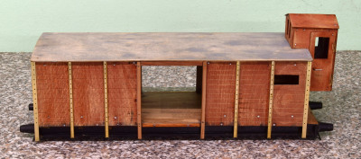

Moin zusammen,
weiter geht es. Derzeit liegt bei mir ein G10 mit Bremserhaus in einem sehr schlechten Ausgangszustand auf der Werkbank. Ganz schlimm ist das Fahrwerk, das fällt auseinander und es fehlen leider auch wichtige Teile (u.a. ein Federpaket, ein Radlager und ein Radsatz). Dazu aber später mehr.
Der Wagen wurde vollständig zerlegt und entlackt. Das mache ich gern mit Aceton, natürlich draußen, ist aber immer eine riesige Sauerei, besonders mit so großen Fahrzeugen. Im Innenraum kommt wieder die Zigarrenmarke "Otto Boenicke Hausmarke" zum Vorschein, die der Erbauer wohl gern geraucht hat. Ebenfalls kann man sehr schön sehen, wieso die Bodenplatten immer aus zwei Stücken bestehen, größer waren die Zigarrenkisten halt nicht.
Ich finde das Bremserhaus als extrem gelungen, super handwerkliche Arbeit, mit diesem Detailierungsgrad, Wahnsinn !! Ich habe alle Seiten geschliffen und die Verbindungsstellen alle mit Sekundenkleber verklebt. Der Sitz im Innenraum ist natürlich klappbar. Die Türen werden nach dem Schließen mit der Türklinke verriegelt.
@ Dieter, vielen Dank für den Hinweis, die Kartonmodelle in 1:25 kenne ich, ich habe mir schon den Radsatz für die T3 besorgt. Aber zum Thema Räder kommt später noch was, es bleibt spannend.
@ gnanvofred, vielen Dank für die Blumen.
Viele Grüße Olaf

Hallo Olaf,
das Bremserhaus ist wirklich gut gemacht, wenn man bedenkt, daß es in den 1960er Jahren gebaut wurde.
Sind die Türscharniere von den Zigarrenkisten?
Ich finde es toll, wie Du die Arbeiten der Altvorderen wieder herrichtest.
Weiterhin gutes Gelingen,
Gruß, Dieter
Völlig losgelöst ...

Nabend,
dieses Wochenende ging es etwas langsamer voran, da andere Aktivitäten leider wichtiger waren. Eine Seite wurde nach dem Zerlegen wieder aufgebaut. Ich habe zusätzlich Bretterfugen eingeritzt, die Holzprofile gegen Messing ersetz und die Löcher für die Verschraubungsimitationen gebohrt. Wird langsam wieder ein G10.
Ich hatte zum Spur 0 Stammtisch im Juli einen Postwagen mit dabei und letzte Woche das G10 Bremserhaus. Die Selbstbauer unter uns waren schwer begeistert, was ein Modellbauer vor über 70 Jahren handwerklich erzeugt hat.
https://forum.spurnull-magazin.de/threa ... post310235
@ Dieter, Herr Magdalinski hat mit dem Modellbau in den 1930er (!) Jahren begonnen. Die letzte Veröffentlichung im Modelleisenbahner war 03/1963 und auf einer Weiche stand ein Baudatum von 1964 drauf. Das war wohl seine aktive Zeit!?
Die Türscharniere sind nicht von den Zigarrenkisten.
