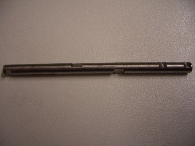

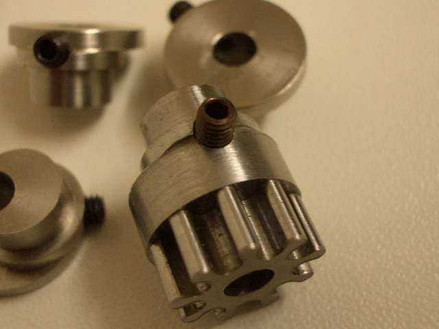

habe nun das Herzstück der Lok , die Excenterwelle gefräst.
Die gefrästen Abflachungen entsprechen genau der Winkelangaben
aus dem Bauplan. Die Wurmschrauben habe ich Stirnseitig plangedreht.
Somit muss nichts mehr Eingestellt werden, einfach anziehen und der
Winkel stimmt.
B079 (Kupferschmied)
B080 (Kupferschmied)

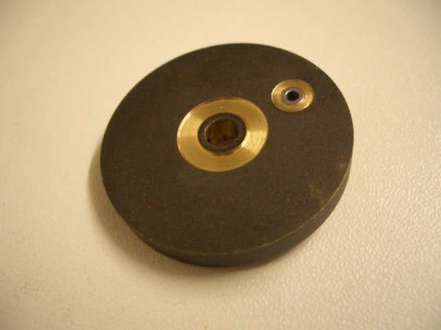

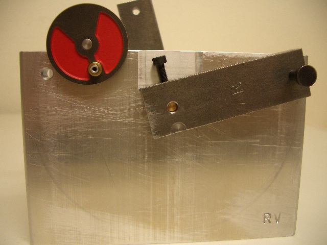

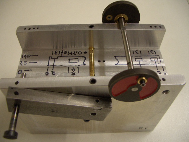

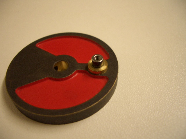

Die Kurbelscheiben habe ich hinten freigedreht, damit sie nicht an den
Kugellagern streifen. Den Kurbelzapfen habe ich gegen einen
Nitrierten Zapfen ausgetauscht.
B084 (Kupferschmied)
B085 (Kupferschmied)
Gruß Thomas
Winkel stimmt.
Gruß Thomas

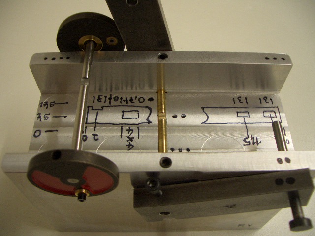

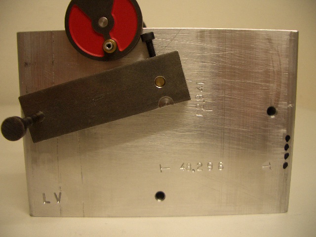

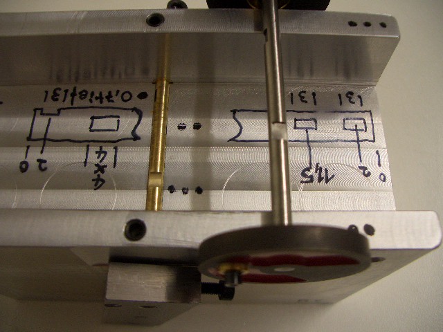

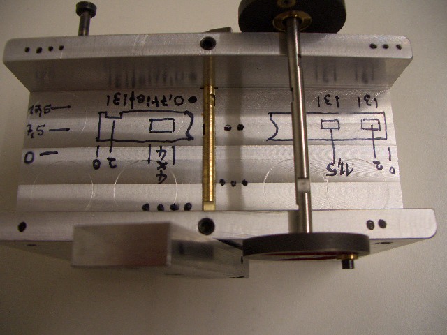

zum fräsen der Excenterwelle habe ich eine Vorrichtung gemacht.
B087 (Kupferschmied)
B088 (Kupferschmied)
B089 (Kupferschmied)
B090 (Kupferschmied)
B091 (Kupferschmied)
B092 (Kupferschmied)
Gruß Thomas

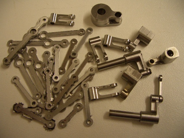

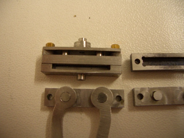

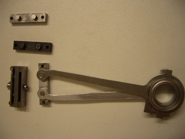

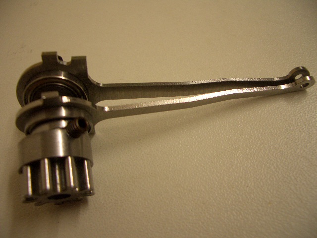

die Umsteuerschwingen sind jetzt bis auf's Härten nun auch fertig .
Sind aus Silberstahl gefräst. Ein paar Gestängeteile habe ich auch
noch gefräst,
B093 (Kupferschmied)
B094 (Kupferschmied)
B095 (Kupferschmied)
Gruß Thomas

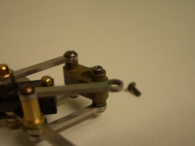

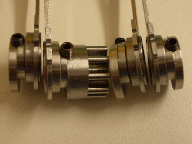

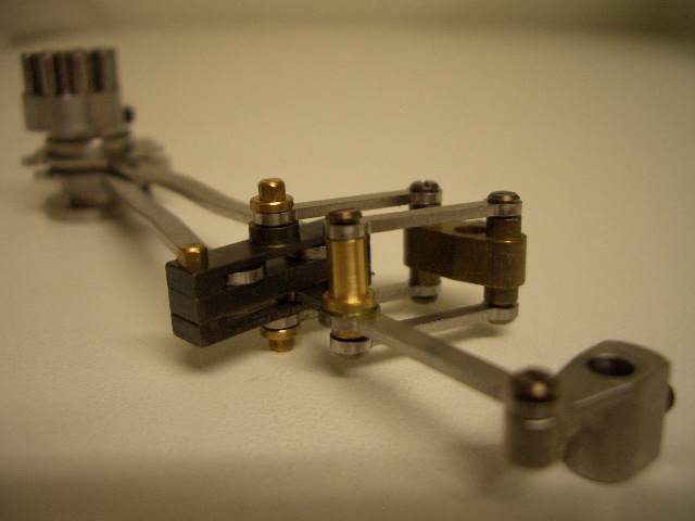

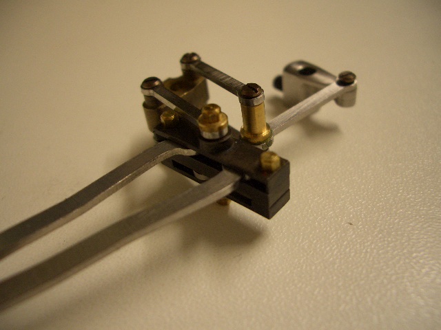

die Steuerung ist jetzt auch zusammengebaut. Alle Bolzen sind durch Nitrierte
ausgetauscht.
B081 (Kupferschmied)
B082 (Kupferschmied)
B083 (Kupferschmied)
Gruß Thomas

ich hatte das Vergnügen das Fahrwerk in Händen zu halten und alles zu bewegen.
Da bleibt einem die "Spucke" weg
Die Kurbelscheiben mit kompletter Steuerung laufen so leicht dass man sie durch Anblasen bewegen könnte und alles völlig spielfrei, super.
Thomas da sind wir auf die Fortsetzung gespannt
Manfred
