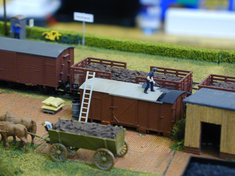

gestern war ich in Dortmund und habe dort mitverfolgen können wie Preisserlein ein Dach teeren .
Dach (Wolfgang)

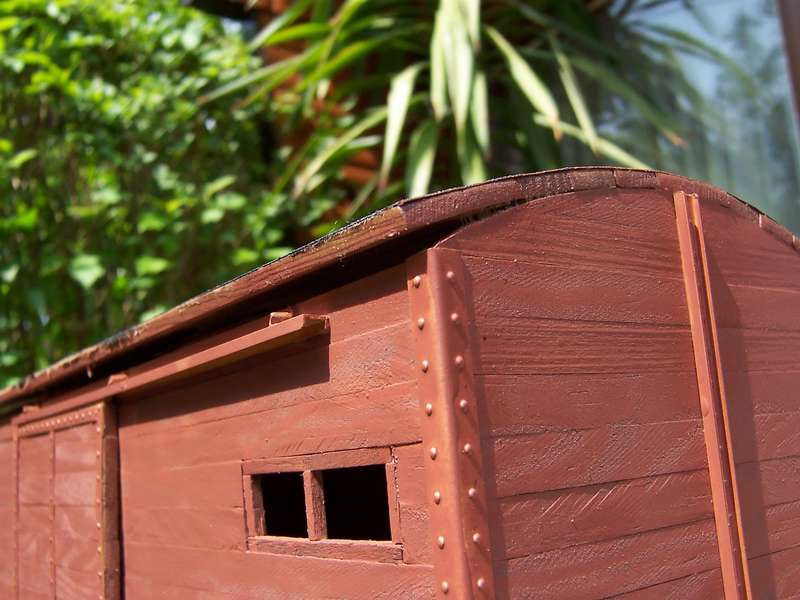

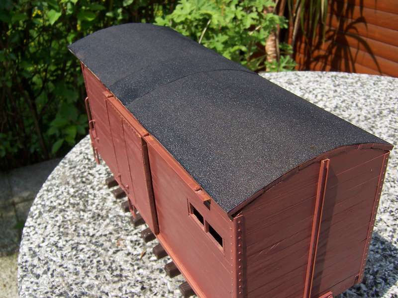

heute habe ich ein Wagendach gespritzt und habe nun ein Problem. Das Dach ist aus einzelnen Leisten geklebt, darauf habe ich 220er Schleifpapier mit Papierrückseite geklebt. Nach dem Spritzen zog sich wahrscheinlich das Schleifpapier zusammen und riß das Wagendach zum Teil ab ;( .
Hat jemand Erfahrung mit Schleifpapierdächern? Gibt sich das wieder oder darf ich das Dach neu bauen ?

Hi Kniffo :tach:
Du solltest das Schmirgelpapier nochmal entfernen, ich hoffe, es ist Dir nicht zu viel Arbeit :?:
Danach erneut aufkleben, aber die Seitenflächen des Daches nicht vergessen, ebenfalls mit "Teerpappe" = Schmirgelpapier zu bekleben, so wie im Original :!:
Ergibt mindesterns 3 Klebegänge statt einem.
Vor dem Lackieren das Dach mit Gummibändern am Wagenkasten fixieren und die
Gummibänderposition abkleben. Danach nochmals auf die lackierte Fläche versetzen, abkleben und nochmal lackieren. Ist alles zwar etwas mehr Aufwand, rechtfertigt aber das Ergebnis :!: :twisted:

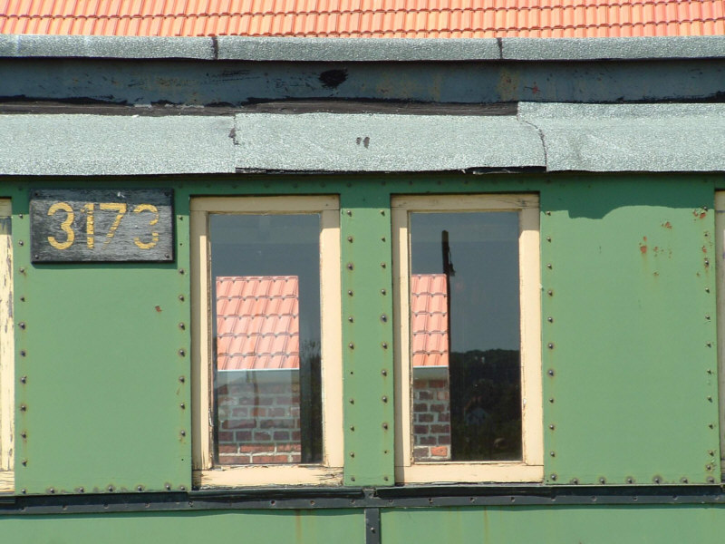

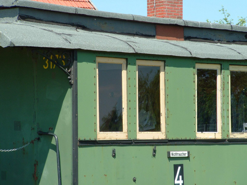

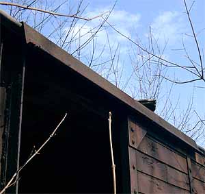

Hier noch ein Vorbilddach zur Anregung. Ist ein Regelspurwagen.
dach1 (Jürgen)
dach3 (Jürgen)
Jürgen

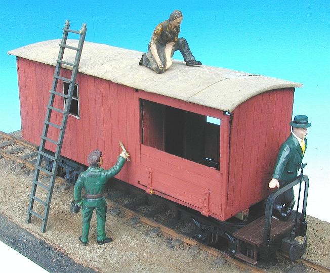

sehr gut sieht man in den vortehenden Bildern die an den Dachkanten abgeknickte Dachpappe, ein Detail, welches bei Modellbahnern gerne übersehen wird.
Havarie Rohb Dach (Otter1)
Musk. Waldbahn Havariewagen, Aufbau aus gelasertem Sperrholz (Laser-Gäng), Dach aus 80er Sandpapier, Unterwagen Regner 30/32 (modifiziert)
