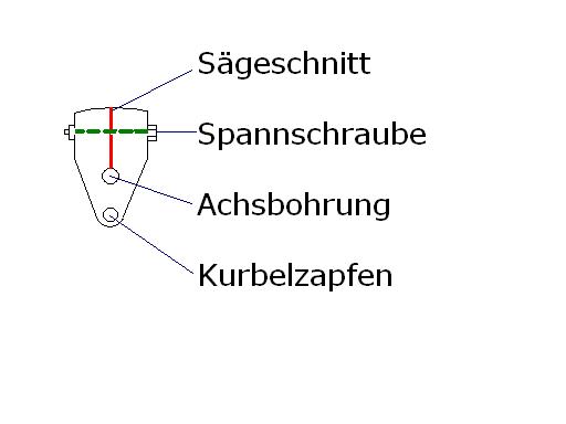

Hallo Gerd
machs doch einfach so.Die Kurbel aus Messing.Dann die Achsbohrung und die für die Kurbelzapfen.Dann einen Sägeschnitt von oben bis zur Achsbohrung.Dazu dann noch die Querbohrung in der oberen Hälfte zum Spannen der Kurbel und fertig.
So und nun ne kleine Paint Skizze denn mehr hab ich nicht zum skizzieren hier
HF_Kurbel (Flachschieber)
Noch zu erwähnen bleibt das die Bohrung hier auch ganz genau zur Welle passen muß.Vor dem Sägen muß sich die Kurbel schon ziemlich genau (ohne großes Spiel) auf die Welle aufstecken lassen.
Re: HF130C - Ein neues Modell zum selberbauen ???
Hallo Marco,
genau so habe ich das vor.
Die Kurbeln werde ich mir aus 4mm Stahlblech lasern lassen.
Die CAD-Zeichnungen entstehen gerade Stück für Stück.
Gruß vom Gerd
