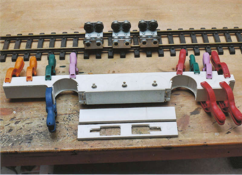

nachdem die Basis des Motorblocks verklebt war kamen die vorderen Rahmenteile dran:
SHE57050 (Kellerbahner)
Außerdem wurden die letzten Schichten dem
3D Druckers in der Küchentischvariante
entnommen.
Aber da die unter der 3 letzten Platten die dünnsten Wände haben mußte, traute selbst ich mich nicht mehr zur Küchentischvariante des Schnitzens.

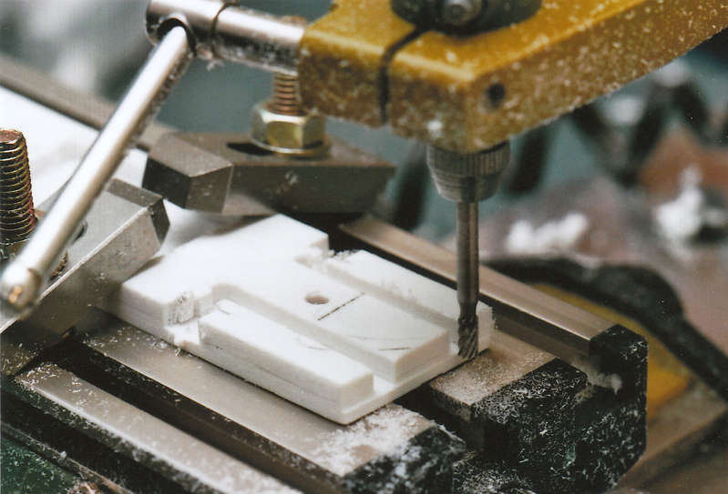

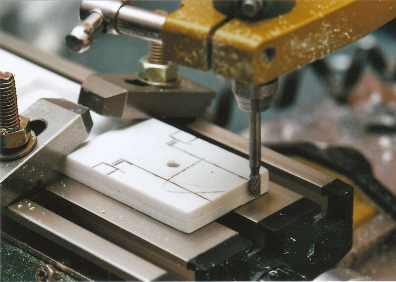

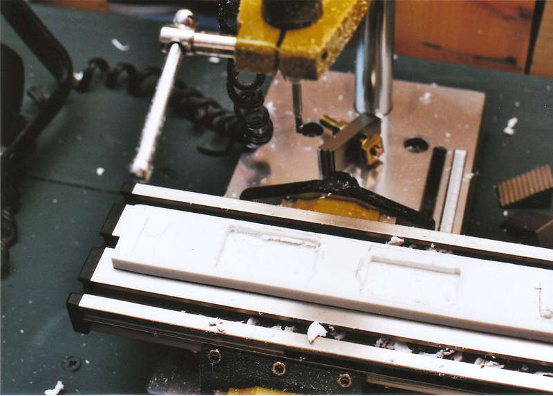

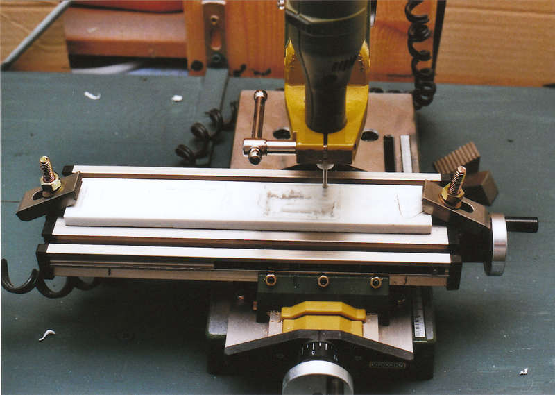

Jetzt kam zum erstem Mal der Bohrständer als Fräse zum Einsatz und ebensolche angeworfen:
SHE57051 (Kellerbahner)
Die vorletzte Platte mit Vertiefungen gelang recht gut
SHE57052 (Kellerbahner)
dann, mutiger geworden, die mittlere mit den dünnen Wänden und auch Kabelkanälen:
SHE57053 (Kellerbahner)
Alles wohl keine frästechnischen Meisterwerke:
SHE57054 (Kellerbahner)
aber es klappte und das war, vor allem bei diesem ersten Versuch, das Wichtigste:
SHE57055 (Kellerbahner)

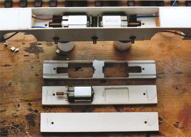

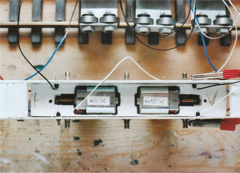

Also das Motorpaket jetzt komplett und mit 2 Stücken Gewindestange und Muttern verpackt:
SHE57056 (Kellerbahner)

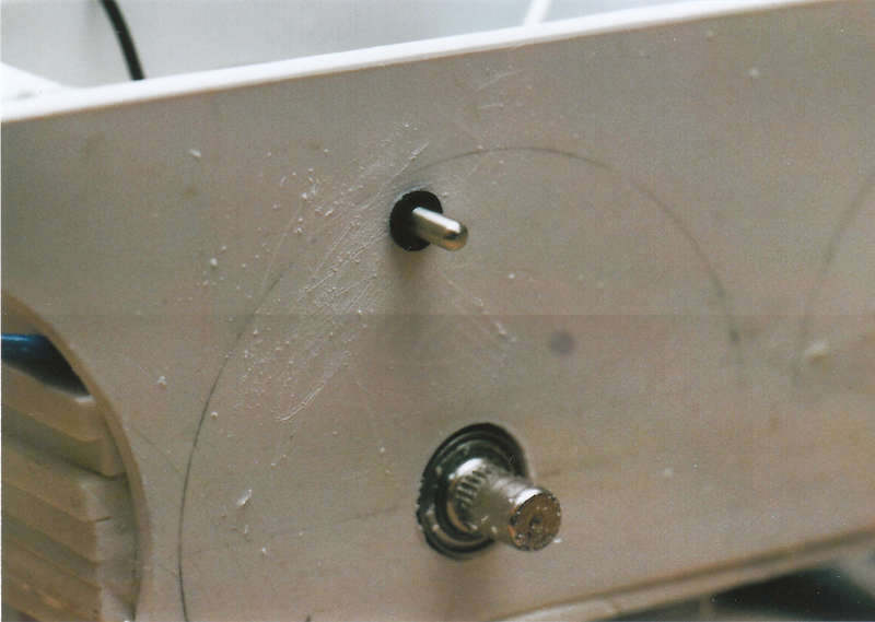

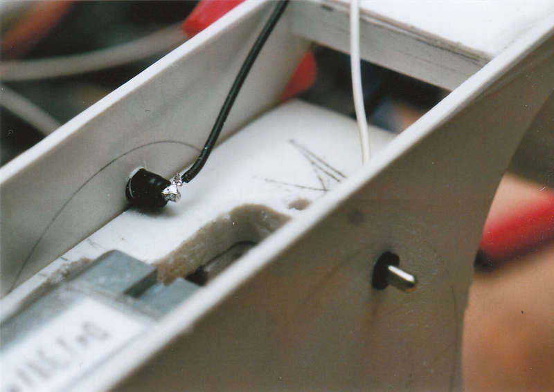

Und so nochmal das Innenleben mit eingesetzten Punktkontakten von AMZ:
SHE57058 (Kellerbahner)
die auf den inneren Radflächen zur Stromabnahme dienen sollen:
SHE57059 (Kellerbahner)
Das Verlöten war etwas kniffelig aber gelang schließlich selbst mir:
SHE57060 (Kellerbahner)

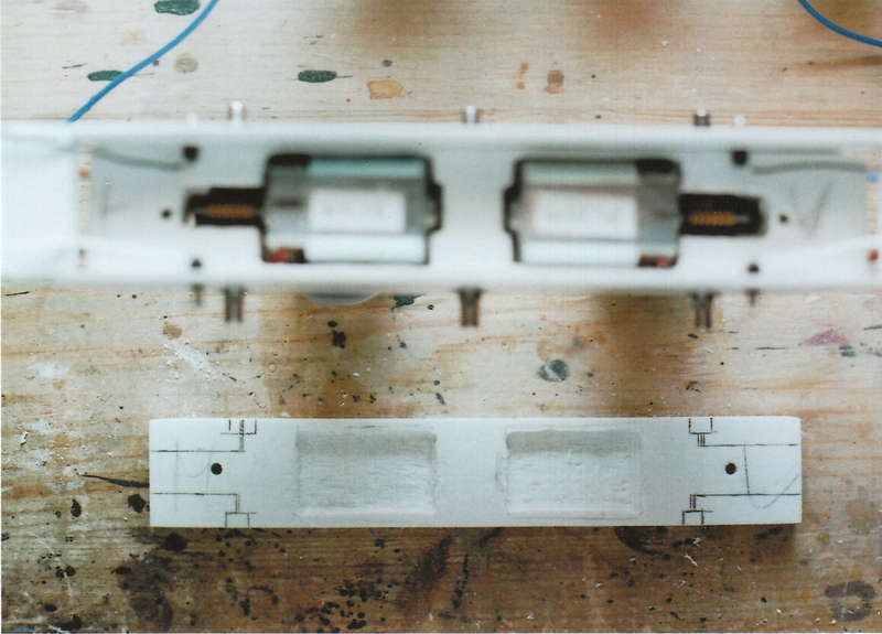

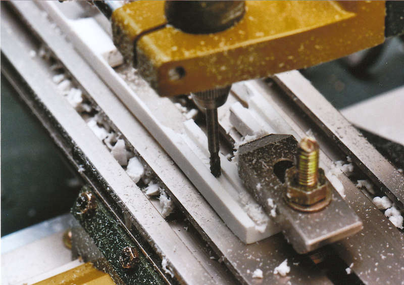

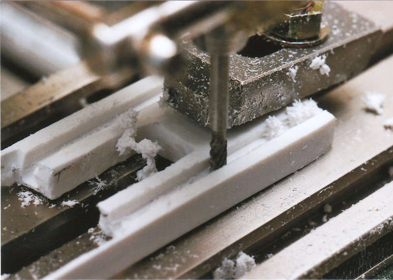

Und weil das mit dem Fräsen so gut geklappt hat auch gleich die nächsten Kabelkanäle angezeichnet:
SHE57061 (Kellerbahner)
eingespannt
SHE57062 (Kellerbahner)
und los ging´s:
SHE57063 (Kellerbahner)
Das Endergebnis:
SHE57064 (Kellerbahner)
der geschlossene Motorblock mit allen nötigen Kabelkanälen.
Für die Fräsexperten unter Euch wohl keine besondere Sache und mit obigem Ergebnis eher dilettantisch aber genau das ist ja - richtig: ein Amateur der Freude am ersten Fräsergebnis hat.
Und weil es so schön war und die Frage nach weiteren Versuchen, vor allem wegen der 2 Motoren, gestellt wurde, hier der Motorblock in den nächsten Aktionen:
https://youtu.be/eeqHI3hOwBs
Die unterschiedlich laufenden Motore sind alles andere als ideal aber die erste, provisorische Kuppelstange versieht ihren Dienst trotzdem bis jetzt ganz ordentlich.

Nicht das Nonplusultra aber, Tobias kennt das, eben ginschdig :wink: . Vornehmer ausgedrückt: für die Fraktion der Küchentischbastler ein gutes Preis-Leistungsverhältnis :schlaumeier: .
Das Fräsen der Kanäle ging super schnell, einfach und genau. Da hätte ich mit dem Teppichmesser so einiges zu schneiden gehabt.
PS ist natürlich kein Vergleich zu Ms. Aber motiviert durch das Ergebnis habe ich mir vorgenommen es demnächst auch mal mit dem metallischen Werkstoff zu versuchen - mal sehen wie das dann so läuft :gruebel: .

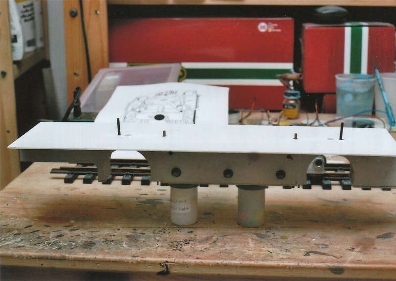

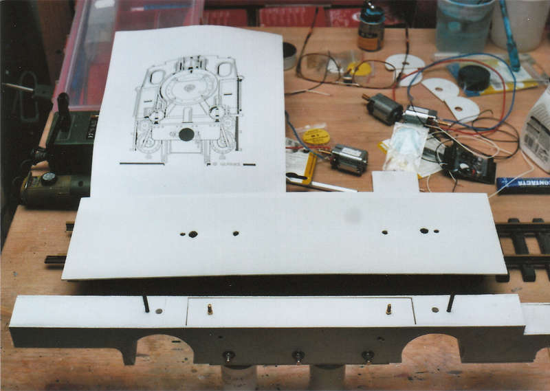

Um dasselbe fortzusetzen und weil die Lok ja noch einen Aufbau braucht:

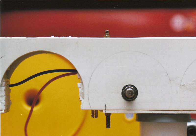

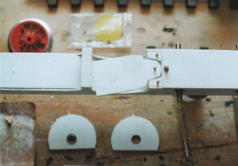

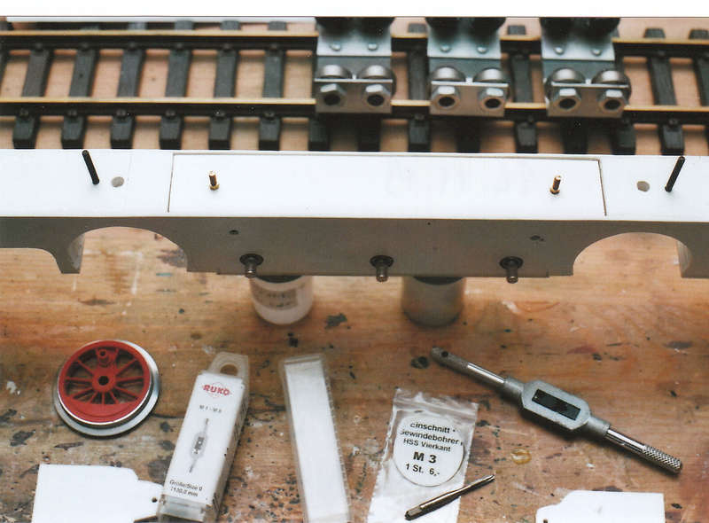

SHE57065 (Kellerbahner)
die Bodenplatte desselben zurecht geschnitten und zur Probe aufgelegt:
SHE57066 (Kellerbahner)

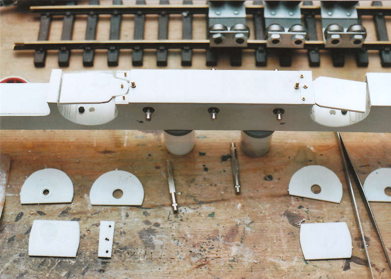

Unter der Platte scheint es viel Platz zu geben:
SHE57067 (Kellerbahner)
aber der wird ja auch noch sehr benötigt. U. a. für die auslenkbaren Achsen - des Kellermöllerschen Antriebs ... :wink:
SHE57068 (Kellerbahner)
An den Bodenplatten für die Schwenkachsen muß noch gefeilt werden:
SHE57069 (Kellerbahner)

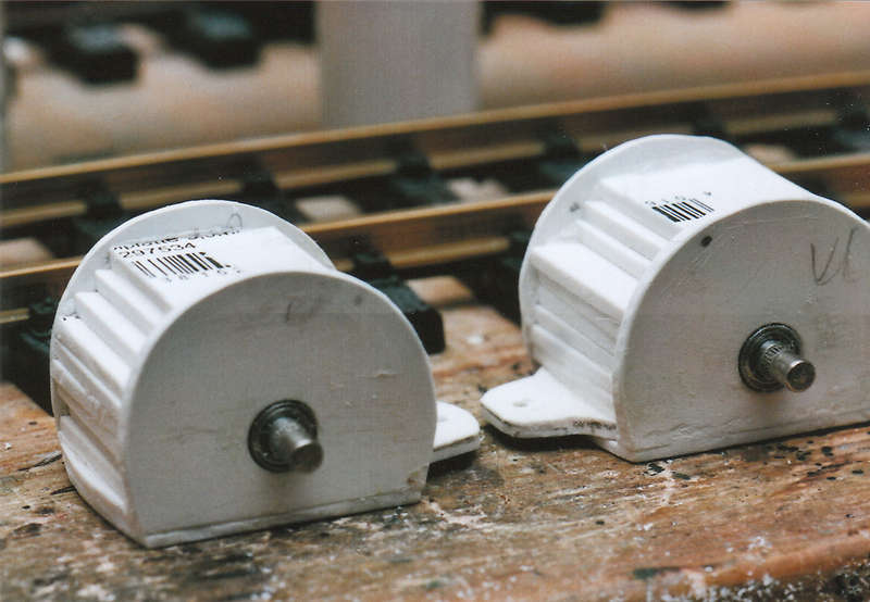

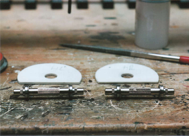

und nebenher wurden die Achsen zurechtgefeilt so, daß die Kugellager darauf passen:
SHE57070 (Kellerbahner)

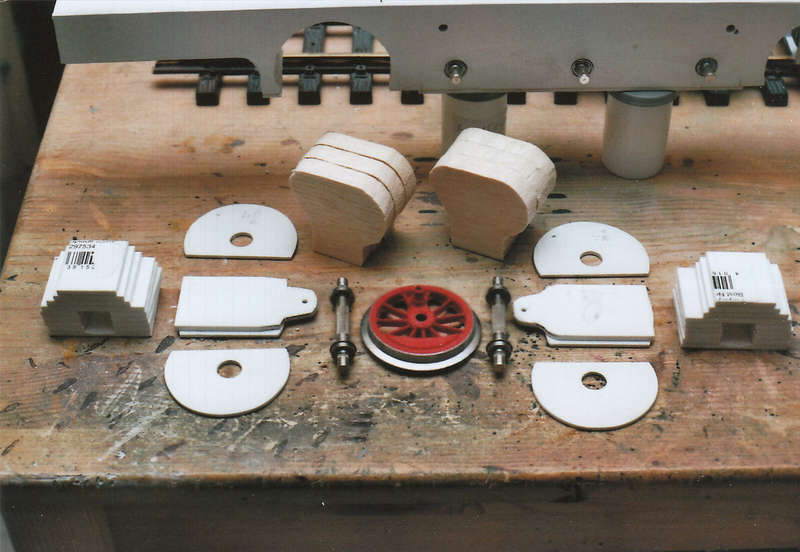

Die Achsen laufen später in ´Kanälen´ der noch aus Schichten (auch hier wieder der Küchentisch-3D-Druck :wink: ) zusammenzusetzenden Blöcke:
SHE57072 (Kellerbahner)

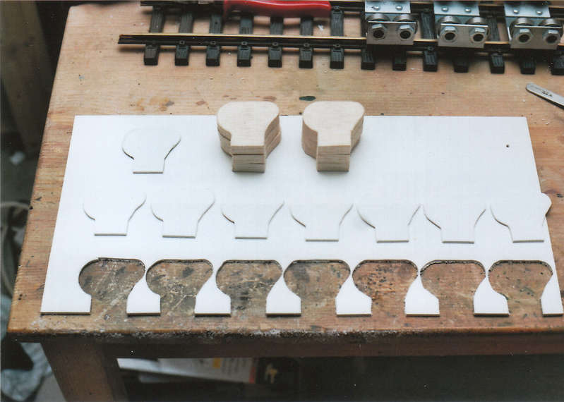

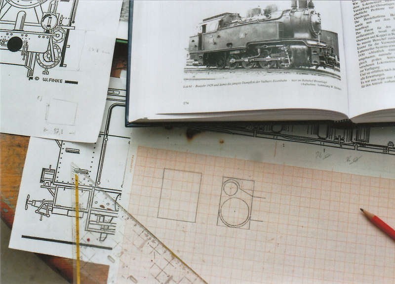

Bis die PS-Plättchen getrocknet sind geht es zeichnerisch weiter:
SHE57071 (Kellerbahner)

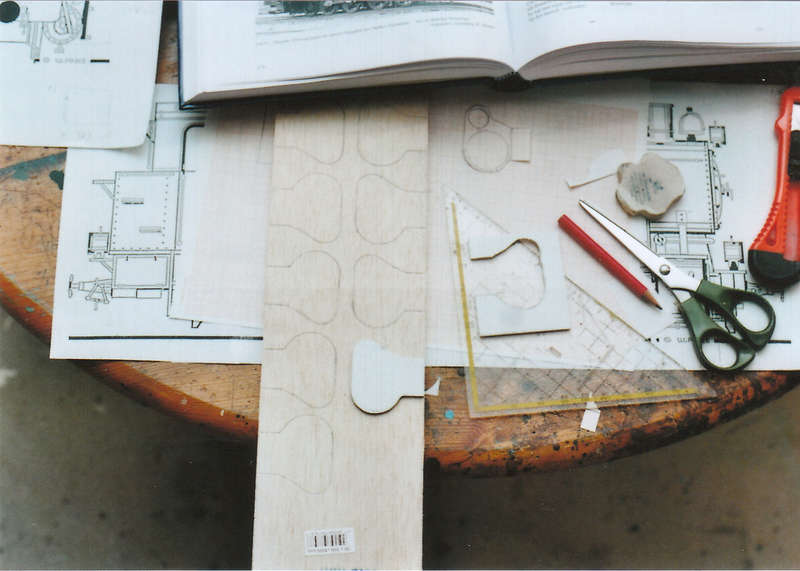

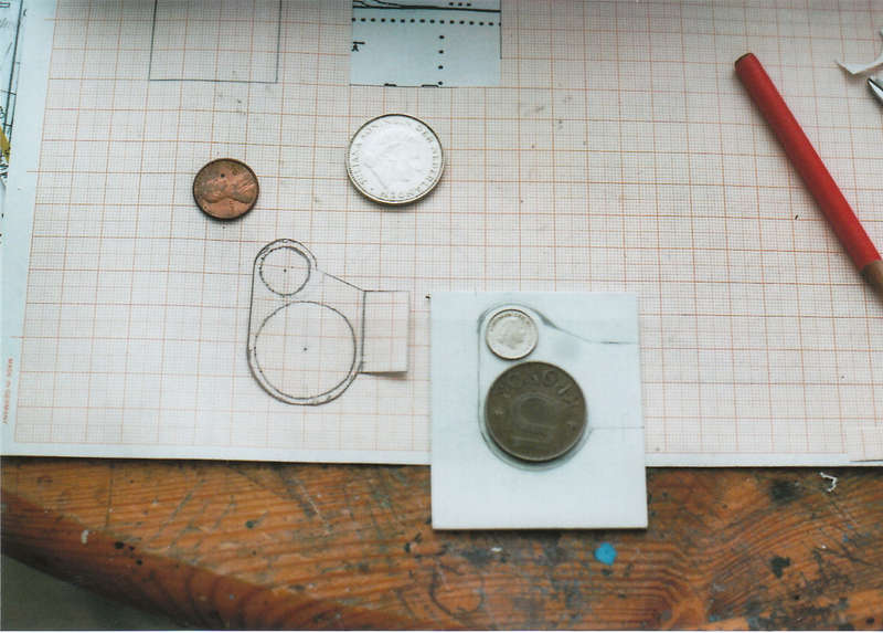

Nein, die 61 ist nicht die Vorlage, die ist im Bild darüber aber für den Zylinderblock wurden eben alle verfügbaren Bilder und Zeichnungen herangezogen:
SHE57073 (Kellerbahner)
um dessen ´bullige´ Form zu erhalten. Da halfen auch schwedische Münzen 8) von passendem Durchmesser dabei ...

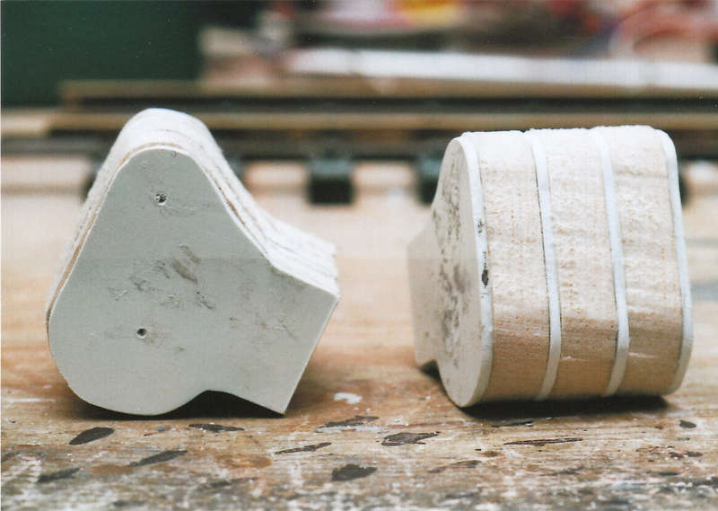

... dessen Form vom Papier auf eine PS-Platte zu bringen und mit einer der ausgeschnittenen Plättchen auf 1 cm dickes Balsaholz:
SHE57074 (Kellerbahner)
Warum Balsaholz :?: :
SHE57075 (Kellerbahner)
Ganz einfach: um Material (PS) und Zeit zu sparen 8) . Es müssen schon genügen PS Plättchen zurechtgeschnitzt werden:
SHE57076 (Kellerbahner)
Da spare ich mir einige wenn 3 x 1 cm Balsaholz dazwischen zu liegen kommt.
Und ... das Bohren in den Zylindern um die Kanäle für die Kolben- und Schieberstangen zu fertigen fällt leichter - es sind ja so 2 cm tiefe Bohrungen dafür nötig.

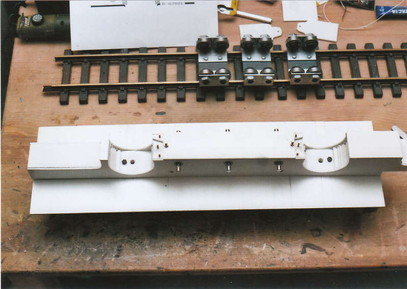

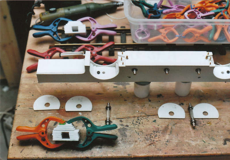

die Wartezeit (in Meiningen :?: :wink: ) bis die ´Zylinder´ durchgetrocknet sind wurde genutzt um andere Pakete weiter zu bearbeiten:

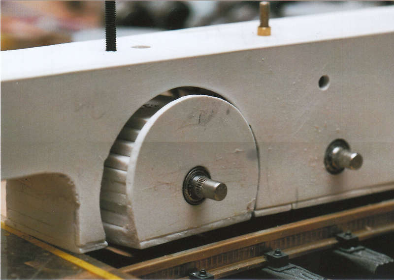

SHE57078 (Kellerbahner)
:arrow: die ´Lenkachsen´.
Deren Seitenbeweglichkeit scheint gegeben zu sein
SHE57079 (Kellerbahner)
Auch wenn mehrfaches Korrigieren und Schleifen nötig war - und vermutlich noch ist:
SHE57080 (Kellerbahner)
Bis jetzt paßt es jedenfalls:
SHE57081 (Kellerbahner)

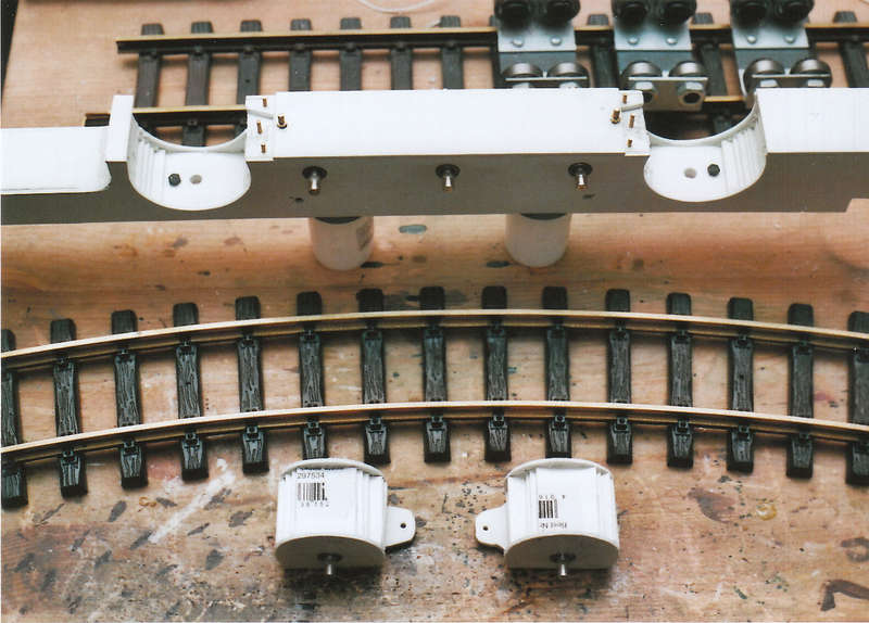

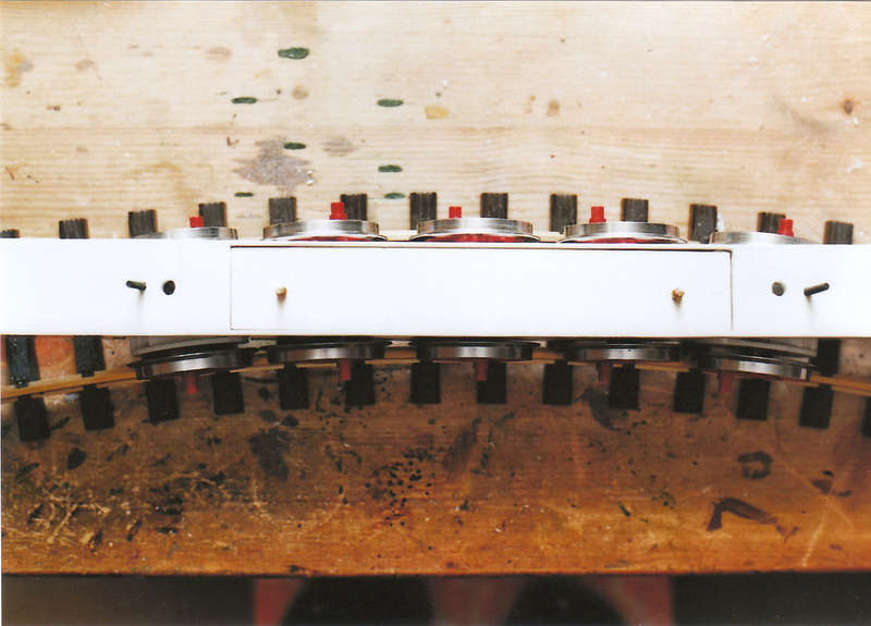

Also raus mit den beiden:
SHE57082 (Kellerbahner)
die Befestigungsschrauben am Unterboden eingeklebt:
SHE57083 (Kellerbahner)

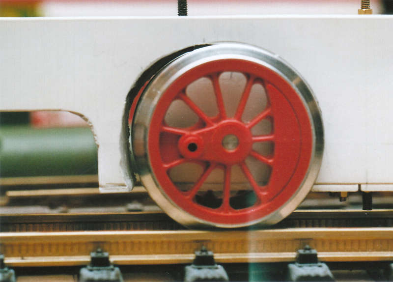

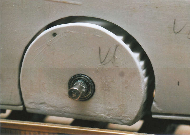

und die Räder aufgezogen:
SHE57084 (Kellerbahner)
Paßt auch noch mit denselben:
SHE57085 (Kellerbahner)
und was nicht paßt, wird passen zurecht geschliffen:
SHE57086 (Kellerbahner)

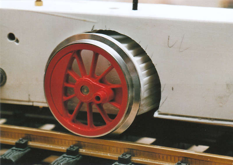

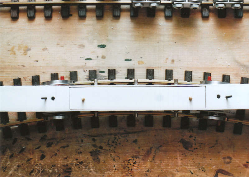

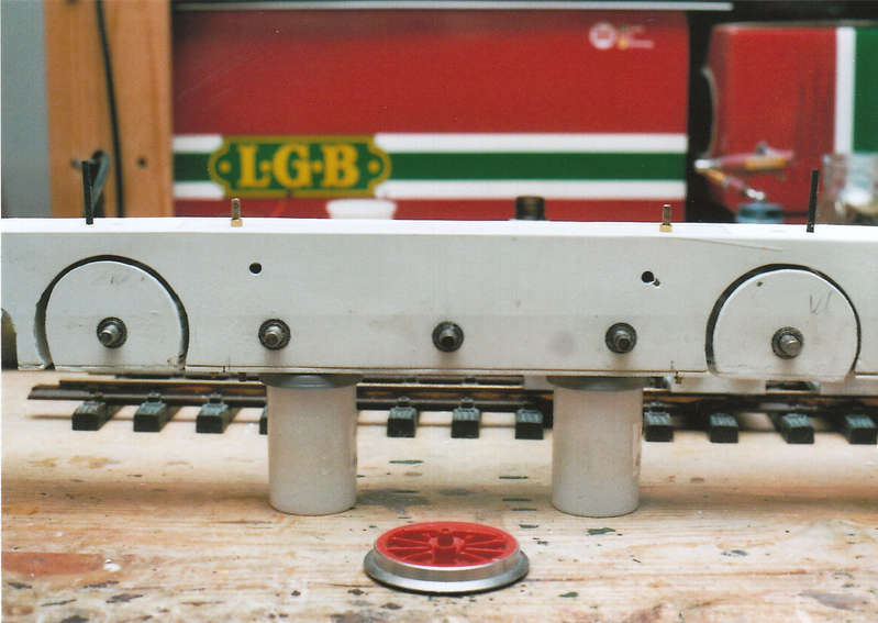

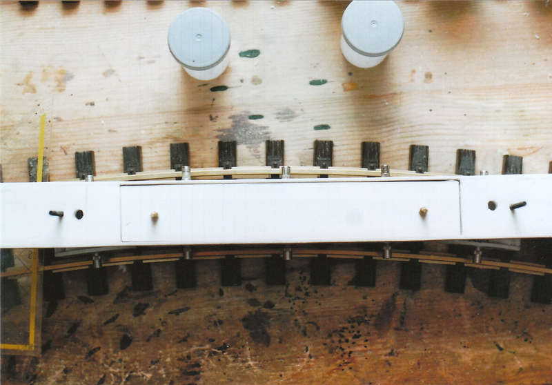

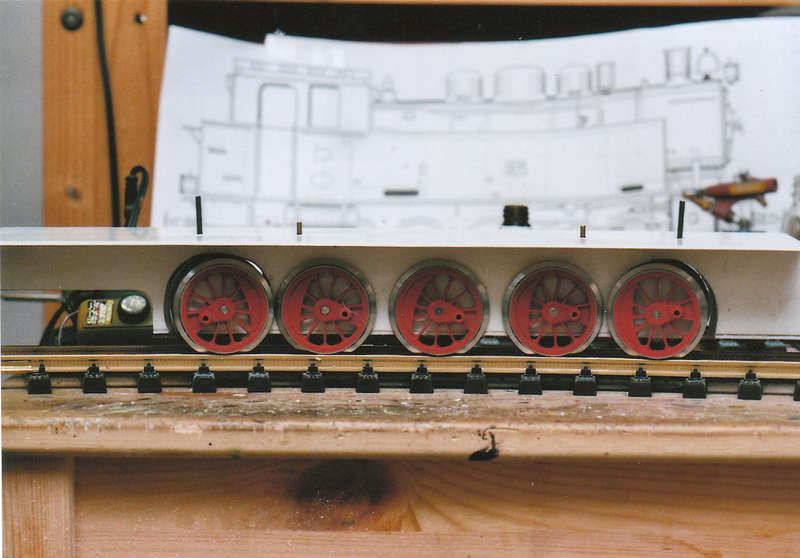

Damit Radius 3 ordentlich befahren werden kann:
SHE57088 (Kellerbahner)

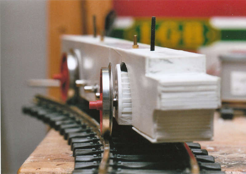

Mit allen 5 Rädern sieht es doch schon ganz gut nach der 57 aus:
SHE57089 (Kellerbahner)
auch wenn die Abstände kritisch gering sind:
SHE57090 (Kellerbahner)
Mal sehen ob noch Korrekturen nötig sind :gruebel: .
Jedenfalls nach all dem Kleben und probieren, dann doch ein recht befriedigender Anblick :D :
SHE57091 (Kellerbahner)

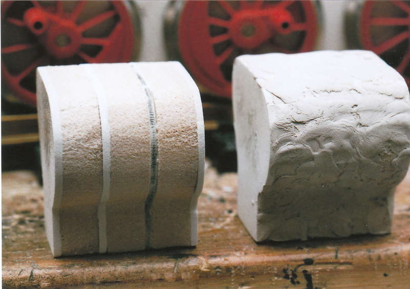

Also die nächste Baustelle vorbereiten:
SHE57092 (Kellerbahner)
Die rauhe Balsaholzoberfläche zwischen PS-Platten geht natürlich gar nicht :nein: . Also kommt der bewährte Spachtel aus der Tube und darf jetzt lange vor sich hin trocknen damit die Oberfläche demnächst mit Schleifpapier in Berührung kommen kann.

das wird ein feines Modell!
Dir ist aber auch sicher klar, dass der 1. und 5. Radsatz -da Luttermöller Antrieb- nur Speichen hat.
Ausserdem: wenn du den Abstand der Radsätze als zu eng empfindest, könntest du gut 1mm oder mehr vom Spurkranz abdrehen.
(LGB hat da extra Reserven gelassen :) :) :) ).
Egidius
Es ist nie zu spät für eine glückliche Kindheit!
Max Hensel
Beiträge: 416
Wohnort: Bochum
Re: Bau der SHE 57
Beitrag von Max Hensel »
Hallo, Kellerbahner
ich freue mich immer über neue Bilder von deinem Projekt. Du hast dir ja wirklich ein formschönes Vorbild herausgesucht.
Ansonsten kann ich mich Egidius nur anschließen. Durch abgedrehte Spurkränze gewinnt das Modell noch mehr und die Gegengewichte an den Luttermöllerachsen würden eine fürchterliche Unwucht entstehen.
Aber wenn ich mir deine bisherigen Projekte so ansehe, bin ich zuversichtlich, dass wieder ein wahres Schmuckstück entsteht.
