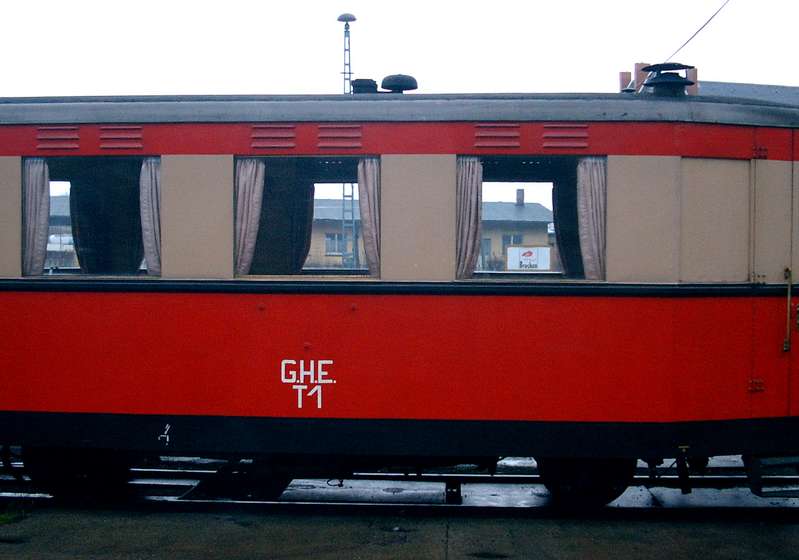

Hallo Marco,
habe gerade Deine Seitenteile noch mal betrachtet, dabei ist mir aufgefallen, das beim Original 6 Lüftungsschlitze pro Fenster vorhanden sind. Guckst Du hier:
rechte_seite_mitte1 (fido)
oder liege ich da falsch? War nur ein Test, oder? :lol:
Gruß Schrauber :teddy:
PS: Könnte man die Lüftungsschlitze nicht auch mit einem kleinen halbrunden Stanzwerkzeug nach außen Prägen/Stanzen? Wie stellt man denn im Original Lüftungsschlitze her? :gruebel:
Beiträge: 2308
Re: Triebwagen GHE T1 als Selbstbauprojekt
Hallo Schrauber
Jetzt wo Du es sagst :roll: Das kommt davon wenn man sich blind auf Zeichnungen verlässt.Somit ist nun ein Blech futsch und die Seitenteile können in den Schrott :x Wenn man nicht alles selber macht :D :D

Hallo Marco,
laß mal, wird mir auch noch passieren, ist doch die Hauptsache wir haben es beim Ersten und nicht erst beim Letzten gemerkt :wink:
Ich würde es aber nicht wegwerfen, zum ausprobieren und tüffteln kann man es doch immer noch nehmen.
