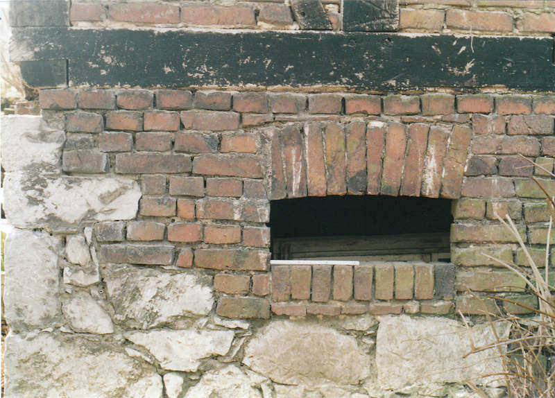

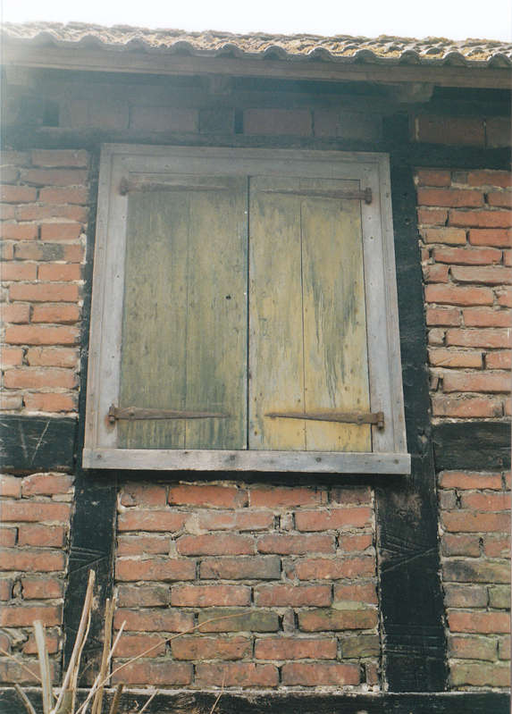

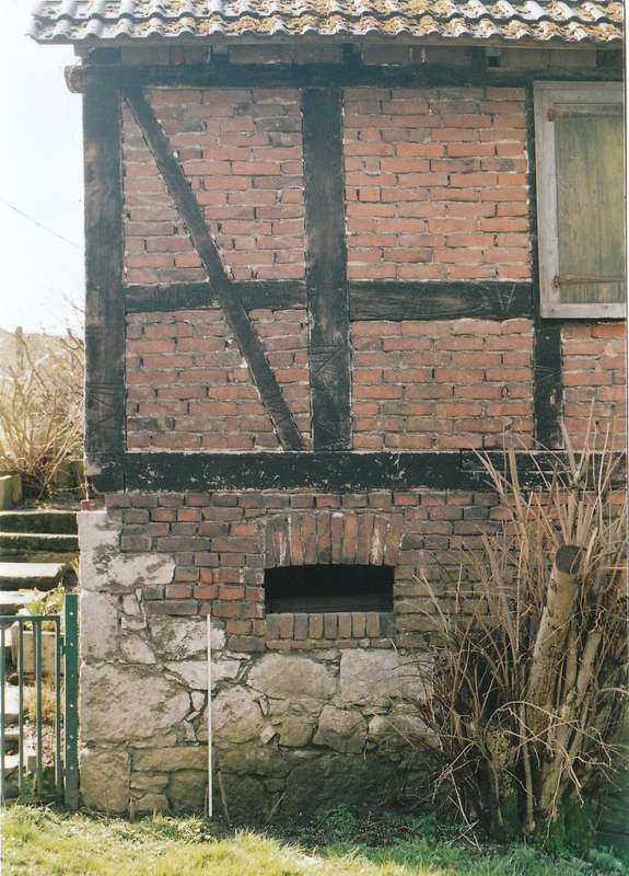

Je nach Herstellungsart, Alter, Umgebungsbedingungen etc. gibt es ja nicht d e n richtigen Farbton. Also Freiheiten sind gegeben und ruhig ein wenig Experimentierfreude beim Mischen ... 8)
Siehe die Bemerkung Volkers:
So sieht Klinkermauerwerk nach vielen Jahrzehnten aus
Es kommt darauf an welches "Alter" und Pflegezustand Du darstellen möchtest. Eine eher neue, frisch gebaute oder ausgebesserte Mauer oder ein altes Gebäude mit dementsprechender Mauer :schlaumeier: .
Vor einiger Zeit animierten mich die Bauten von Marcel ein altes Gebäude mit entsprechender Backsteinmauer zu fotografieren (weitere Bilder in meiner "Vorbilder"-Galerie).
Ein paar Beispiele unten angehängt -> keine einheitliche Farbgebung, Fugen mehr oder weniger (noch) verfüllt, auch unregelmäßige Steine vorhanden, Oberflächen sehr unterschiedlich gefärbt usw.
Vielleicht gibt´s in Deiner Umgebung auch noch Ziegelsteinmauern ? Sie werden ja immer seltener in manchen Gegenden ... :lupe:
Viel Spaß beim Mauern (und altern),
Mauern15 (Kellerbahner)
Mauern6 (Kellerbahner)
Mauern8 (Kellerbahner)

kleiner Nachtrag: Die oberen Reihen sehen mit Abstand besser und natürlicher aus als die unteren. Das wirkt - eben auch farblich - wie aus einzelnen Steinen zusammengesetzt, während man bei den unteren drei Reihen die nachträgliche Farbbehandlung auch als zusammenhängenden Effekt auf nebeneinanderliegenden Steinen erkennt. Ich sehe darin übrigens hartgebrannte Klinker. Das käme auch dem akkuraten Verlegebild entgegen, das Du bisher gezeigt hast. Ich nehme an, dass Du auch Klinker im Sinn hattest. Falls Du in Richtung Backstein (die Beispiele von Kellerbahner) möchtest, musst Du wahrscheinlich noch mehr Aufwand mit gebrochenen Kanten, verzogenen Steinen und farblichen Schattierungen treiben. Bei alten Ziegelmauern ist oft auch das Auswaschen des Mörtels zu beobachten, das wiederum zumindest stellenweise tiefere Fugen erfordert.

Ich unterstelle mal, die Gebäude in Lainz sind ge-/verklinkert. Ein Krankenhaus, auch wenn es sich nur um die Rückseite (wie in meinem Diorama) handelt, muss eigentlich auch immer einem gewissen optischen Standard (d. h. Erhaltungszustand) entsprechen - eine (Backstein-)Mauer wie vom Kellerbahner als Beispiel/Vorbild vorgestellt, könnte ich mir daher für meinen Zweck eher nicht vorstellen.
