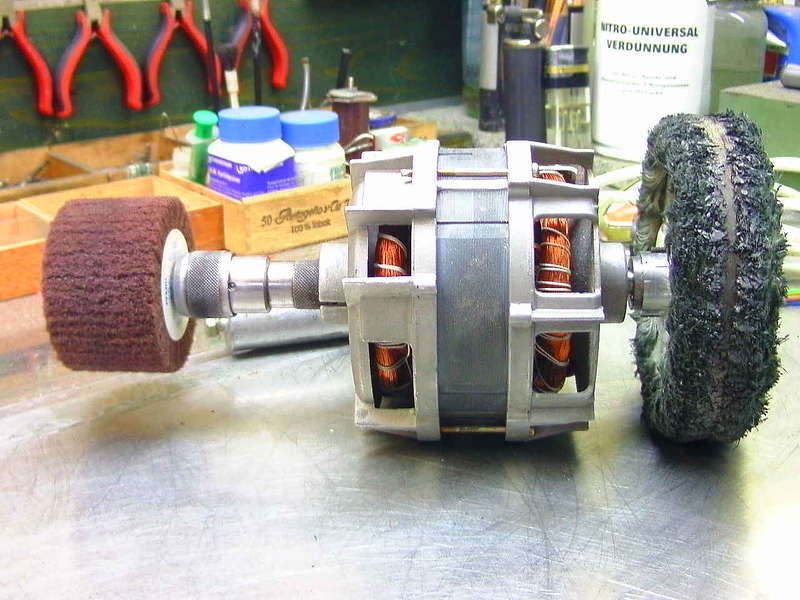

da ich ein fauler Mensch bin, habe ich mir aus einem gebrauchten Waschmaschinen-Motor eine Polier-Bock gebaut.
Polier-Bock_011 (dampfklaus)
Polierbock (dampfklaus)
Mit der Vlies-Rolle, Körnung 180, wird das Messing-Material gesäubert. Mit der Polier-Scheibe und einem weißen Polier-Klotz, gekauft bei zu-Jeddeloh,gibt es in verschiedenen Farben, wird die Oberfläche poliert. Man muss jedoch aufpassen, daß kein Handschweiß auf der Oberfläche bleibt.
Das ist mein Rezept.
