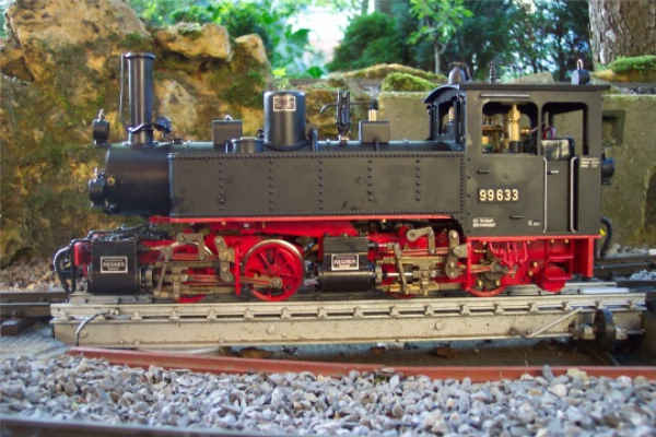

Hab soeben selbst eine Regner TSSD gefahren (und zuvor umgebaut......)die hat nun typisches Mallet Fahrverhalten bei dem das Hintere Drehgestell zum schleudern neigt.Bin noch ganz überwältigt eine TSSD zum ersten mal angeheizt und gefahren zu haben.Bilder waren leider nicht mehr möglich da es schon dunkel war.Aber es war einfach genial.
Nun fährt sie nach der Indizierfahrt auf dem "Tieflader" wieder zurück ins Heimat BW.

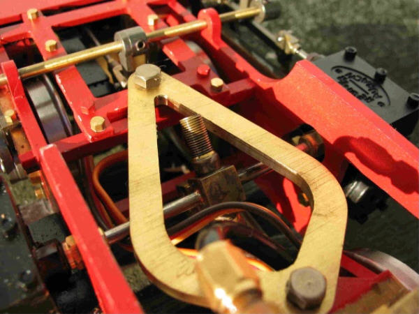

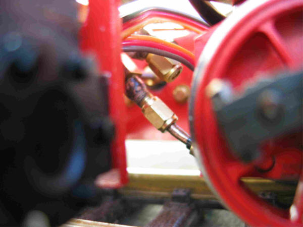

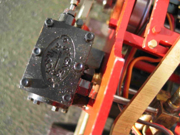

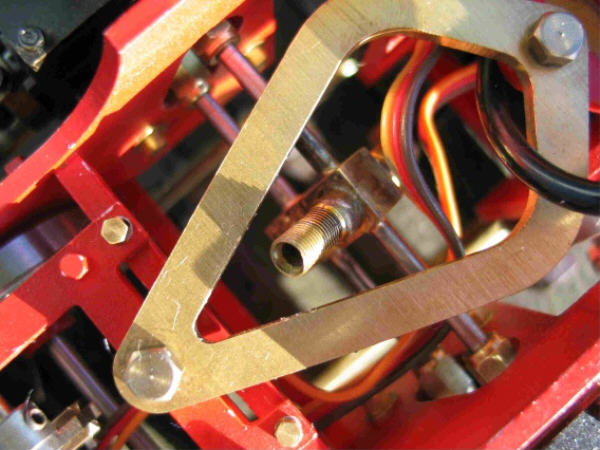

hier nun ein Paar ergänzende Photos zum Umbau auf fest Verbund bzw. Frischdampf bei umschrauben der Dampfverbindung auf den auch eingebauten Frischdampfanschluss.In diesem Falle tritt der Abdampf dann direkt am nun offenen Verbundanschluss aus und leitet den Abdampf zwischen die Gleise wenn man kein weiteres Rohr zum Kamin vorsieht.
In ersterem Falle wird der Frischdampfanschluss mit einer Überwurfmutter in die eine 4mm Kugel gelegt ist verschlossen.
tssd101 (Flachschieber)
tssd102 (Flachschieber)
tssd105 (Flachschieber)
tssd106 (Flachschieber)
Hier sieht man den verschlossenen Frischdampfanschluss welcher jederzeit durch Umklemmen der Verschraubung von unten nach oben in Anspruch genommen werden kann falls man große Züge fährt oder und steile Anlagen besucht.Im kurzen Praxistest nach dem Umbau fuhr die Maschine nur auf Verbund aber schon Traumhaft selbst auf meiner steilen Gartenanlage.Aber mein Kollege wird mich sicher nochmal besuchen wenn er die Lok fertig hat und dann können wir mal ausgiebig testen.
Diese Skizze zeigt die Verschraubung des neuen Dampfverteilers am Zylinder.Diese Bauart lässt sich auch bei am Rahmen montierten Zylinder nachträglich ohne Probleme einbauen.Durch die Teflon Stopfpackung in Verbindung mit der Überwurfmutter einsteht eine sehr feste Verbindung.

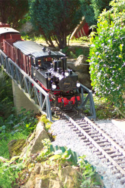

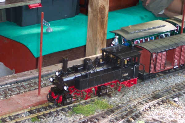

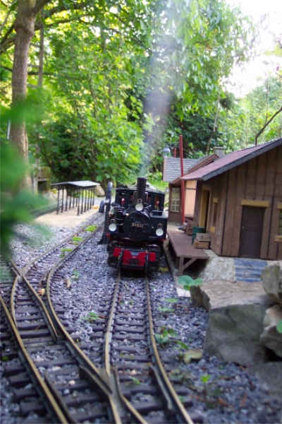

heute Abend besuchte ein Reporter des örtlichen Plattenwalder Käseblattes das RAW und die Kleinbahn um mehr über eine besondere Gastmaschine zu erfahren die in Würrtemberg Kultstatus hat.Nachfolgenden Bericht hat er zusammengeschribselt:
Nach größeren Problemen im Alltagsbetrieb wurde die TSSD aus dem BW Rottenburg wieder in die "Dampflokschmiede" transpotiert um mal den lästigen Problemen auf den Zahn zu fühlen die beim letztmaligen Besuch unentdeckt blieben.Heute abend fand nun nach mehrtägigen Arbeiten mit Nachtschichten an der Lok die erste Fahrten mit der kompletten Lok satt.Vorausging am gestrigen Nachmittag eine 2 Stündige Dauertestfahrt im Cabriolook mit Ergänzug der Vorräte bei kurzen Halten.Durch eine Geschickte Kombination zweier Ventile lässt sich nun Gas nachfüllen auch wenn der Gastank heiss ist und Wasser über eine Speisekopf nachdrücken.Während der Fahrt wurde alles auf Herz und Nieren getestet und die Maschine mit einem langen Gmp bis an die Leistungsgrenze gefahren und die normalen Planloks schaffen auch nicht mehr so der RAW Chef.Der neue Brenner sorgte stets für Höchstdruck im kleinen Kessel.
Heute abend war der erste Planeinsatz mit dem Abendlichen GmP wovon auch die nachfolgenden Bilder stammen.Die Lok ist nun Leihlok des BW Rottenburg auf der Plattenwalder Kreiskleinbahn für die nächsten 1 1/2 Wochen.Viele Preiserlein Eisenbahnfans werden nun einfallen um dieses seltene Schauspiel auf Video und Foto festzuhalten.Die Kreisbahnverwaltung begrüßte die Geste des BW Rottenburgs sehr.Die sonstige Planlok musste sowieso zum Kesselauswaschen.Am 10.Sept gibts dann zum Abschluss des Gastspiels ,so der Kleinbahnchef ,ein Schmalspurspektakel für die Preiserlein Eisenbahnfans.
Na da kann man gespannt sein was sich die Kleinbahndirektion ausgedacht hat.
Der Heizer meint es hier wohl besonders gut.
Da kommt Schmalspurstimmung auf :D

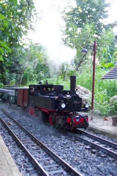

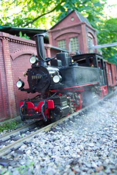

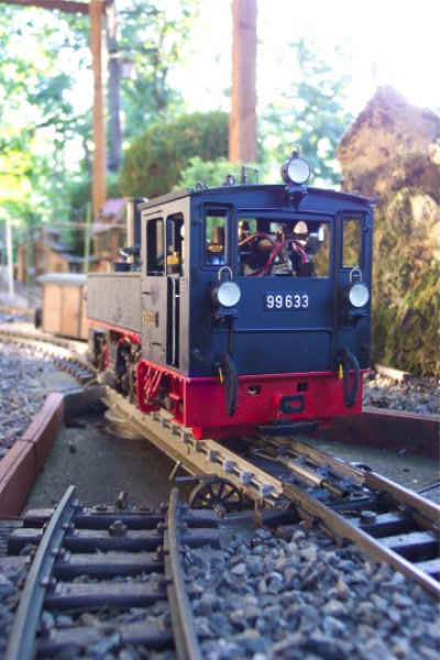

nochmals ne kleine Nachlese vom gestrigen Spektakel.Die TSSD lief promlemlos und ist nun vom Personal des BW Rottenburg wieder abgeholt worden.
Gastmaschinen in Echtdampf waren nochmals eine TSSD,Eine Regner CC Mallet,eine (so weit ich weiss )bosnische CC Mallet von Herr Müller mit 4 Achs Schlepptender,eine Frank s aus dem BW Rottenburg und eine aus dem BW Leonberg.Die späteren Mondscheinfahretn mit der NWE 21 entfielen da das Gasfüllventlil kaputt ging und der Lokführer nicht mehr ganz nüchtern war :oops: .Ersatz war dann schnell von der Katzbergbahn in Form einer Dieseldraisine einem Flachwagen und nem Gecomodell Personenwagen gekommen.Mangels Licht im Wagen wurden Teelichter angebracht die dann für die romantische Nachtfahrt sorgten.Alles in allem ein gelungener Fahrtag.
Hier noch ein Paar Bilder vom Tag:
