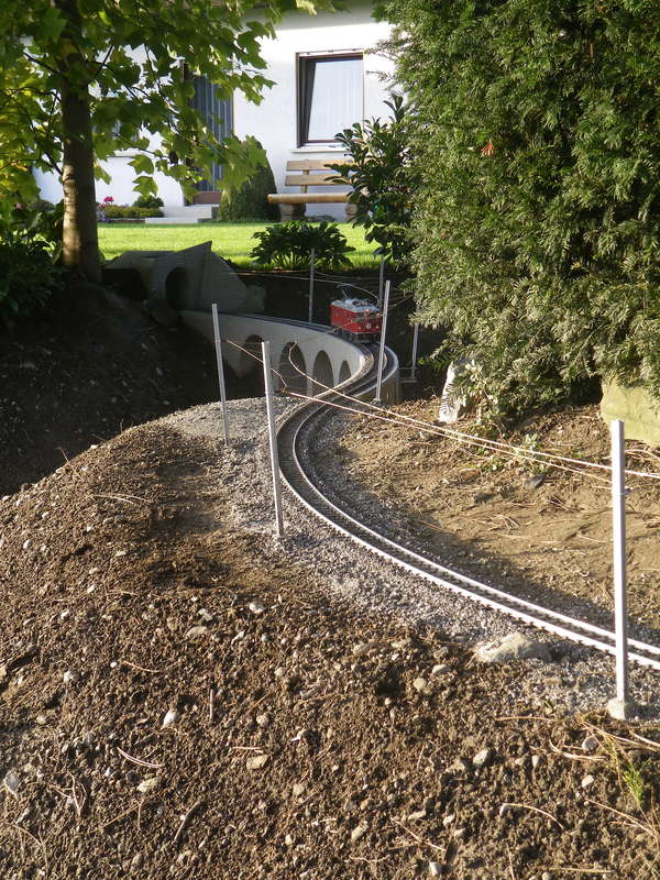

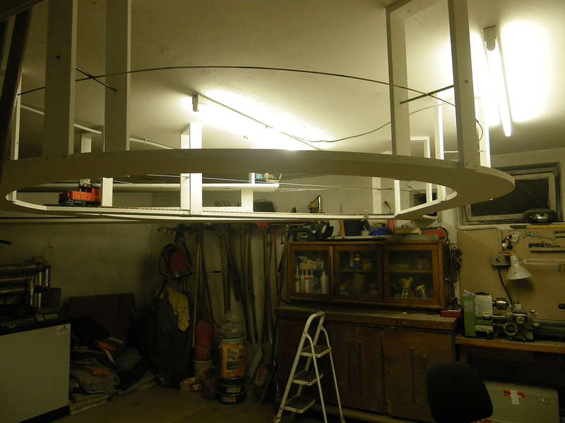

Hallo Buntbahner , habe einen weiteren Umbau abgeschloßen. Habe den Oberen Kehrtunnel ins Haus verlegt und statt dessen das Laxgraben Viadukt eingebaut. Dabei musste ich dei Hexentobelbrücke leicht verschieben.

Nach den Abbrucharbeiten
IMGP2149 (Bergsteiger)
Alte Kehrschleife
IMGP2150 (Bergsteiger)
Umgebaute Abzweigung
Hexentobel_neu (Bergsteiger)
IMGP2151 (Bergsteiger)
Neue Kehrschleife

Hallo Daniel,
ich muss zugeben, Gartenbahn ist nicht mein Thema ... aber das, was Du hier zeigst, ist wirklich beeindruckend
Vor allen Dingen das harmonische Einpassen in die Landschaft, ohne spielzeughaft zu wirken, hebt Deine Umsetzung sehr positiv ab

Re: Furkaberg-Oberalpstrecke
Hi Daniel,
Ich kann da Frithjof nur zustimmen.
Eine klasse Gratenbahn.
Herbert
Herbert
Wo, Das sind wieder toller bilder Daniel
Grüsse edwin
Grüsse edwin
Hallo Daniel,
ich kann mich als bisher nur stiller Mitleser Deines Threads ebenfalls nur Frithjofs Meinung anschließen. Das hebt sich deutlich von anderen Gartenbahnen ab. Sehr gut gefallen mir auch die Gleisüberhöhungen und großzügigen Radien Deiner "Bahn in der Landschaft".
Schönen Gruß

Uber der Unterbau-Schalung für Beton habe Ich noch eine Frage. Die Holz-Kurv-teilen habben Sie die gesägt oder gefräst? Die Abschrägung hat ein Ecke had von ~37 Grad und es ist mir unklar wie das gemacht ist. Es seht zu nett aus für ein Stichsäge mit ein aber ein 37 Grad Kurve fräsen in Holz

Hallo Frank, das Grundbrett ist mit der Stichsäge ausgeschnitten( Übung macht den Meister).Aber am besten würde eine Bandsäge gehen.
Die Dreikantleisten sind mit einer Keissäge geschnitten und mit der Stichsäge
ca. alle 5cm eingeschnitten (Achtung nicht durchschneiden).Damit wird die Leiste beweglich und kann im Radius entsprechend aufgenagelt werden.
Und zuletzt alle Spalten mit Silikon (am besten OXIM härtenden ,auf keinen fall
Sanitärsilikon der greift den Beton an.)abdichten. Denn wenn Zemmetmilch ausrinnt gibt es hässliche Schleiren die die Qualität abmindern. Und das Trennmittel nicht vergessen!!!
Gruß Daniel
