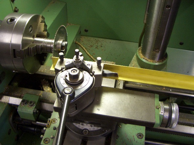

da sich die Kupferrohre mit der Handbügelsäge nicht so gut
sägen lassen und durch den Schraubstock verdrückt werden,
mache ich sowas immer auf der Drehbank mit einem feinen
Kreissägeblatt. Der Sägetisch ist immer in einem Schnellwechselhalter eingespannt,
somit geht der Umbau zur Kreissäge sehr schnell.
CIMG0493 (Kupferschmied)
CIMG0494 (Kupferschmied)
CIMG0495 (Kupferschmied)
Und wenn es genauer werden soll, habe ich noch ein paar Halter für
die Kupferrohre.
CIMG0500 (Kupferschmied)
CIMG0501 (Kupferschmied)
CIMG0498 (Kupferschmied)
CIMG0499 (Kupferschmied)
Gruß Thomas

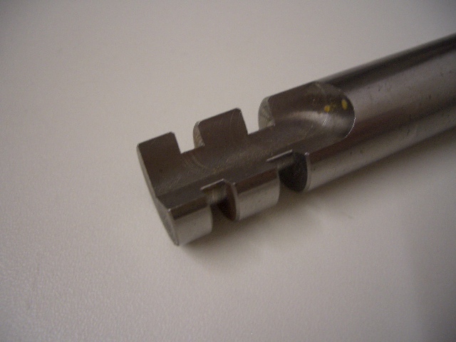

zum biegen des Kupferrohres gleich nach der Verschraubung
habe ich in ein Rundmaterial einen Einstich gedreht und dann
noch 90 Grad ausgefräst. Ist für solche Bereiche in der Lok,
wo ich wieder Platz sparen muß.
CIMG0502 (Kupferschmied)
CIMG0504 (Kupferschmied)
CIMG0508 (Kupferschmied)
CIMG0506 (Kupferschmied)
Gruß Thomas
