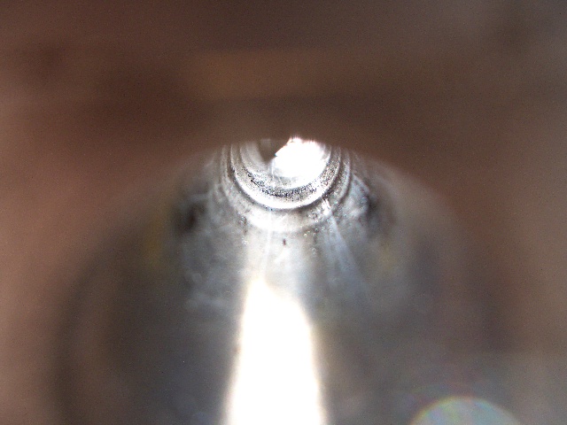

Das Problem mit den Messingflammrohren kenne ich nur zu gut , habe schon viele Kessel mit besagtem Schaden neubauen müssen , durch die Heizringe im Wasserraum kann sich das Flammrohr nicht mehr so gut ausdehen aber umso besser schrumpfen .
Wenn die Wasserstände brechen oder undicht werden hat sich die Rückwand meistens eingezogen und irgendwann reißt die Lötnaht oder aber kurz daneben .
Je keiner der Kesselaußendurchmesser desto schneller ein ausgerissenes Flammrohr .
Aus eigener Erfahrung kann ich nur sagen Kupferrohre halten wesentlich länger.

ich habe mir das Flammrohr mal von innen angesehen, durch die Wellenbildung
sieht man wie es sich zusammengezogen hat.

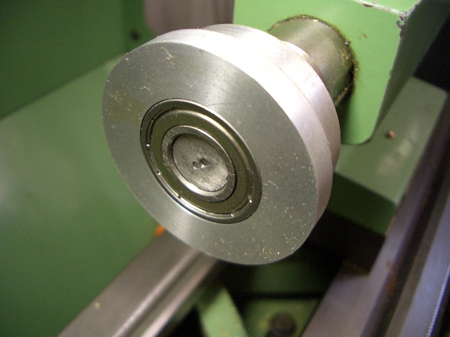

habe heute das Kesselrohr auf länge gedreht.
Ist 300 mm lang und hat einen Durchmesser von 60 mm.
0026 (Kupferschmied)
0027 (Kupferschmied)
Reitstockseitig habe ich mir aus einem Alurundmateriall, 2 Kugellagern
und einer MK 2 Aufnahme eine gegenstütze gemacht, die in das
Kupferrohr hineinragt.
CIMG0408 (Kupferschmied)
CIMG0409 (Kupferschmied)
gruß Thomas
