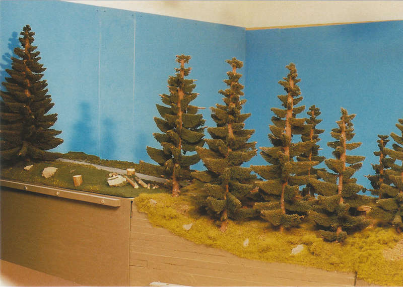

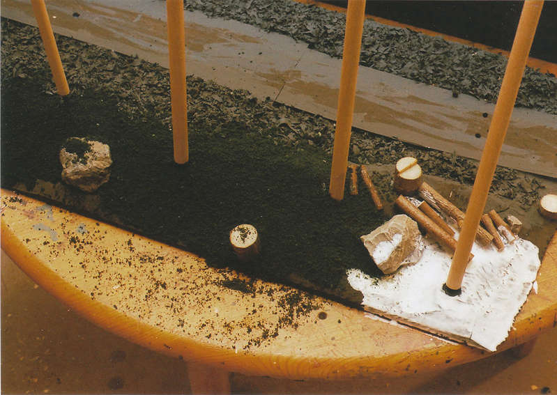

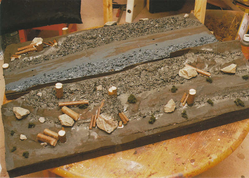

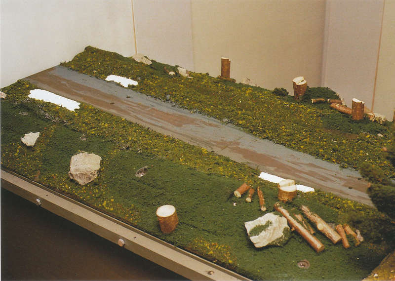

die großen Granitbrocken sind fest verleimt so, daß es an die weitere Gestaltung des Segments gehen konnte:
vsk755 (Kellerbahner)
Nachdem alle Kleinteile dort plaziert waren, wo sie hin passten, die erste Schicht des Waldbodens aufgebracht:
vsk756 (Kellerbahner)
Darauf die zweite:
vsk757 (Kellerbahner)
Und dann, nach vorsichtigem Abschütteln der nicht verklebten Anteile die Stellprobe:
vsk758 (Kellerbahner)
Jetzt ist erst mal Warten angesagt, denn die hellen Pfützen aus Weißleim brauchen lange um durchzutrocknen. Diese Pfützen sollen später tatsächlich als solche dienen …

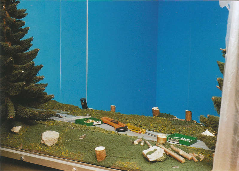

Bis dahin … genügend Zeit sich einer anderen Großbaustelle zu widmen:
vsk759 (Kellerbahner)
Die inzwischen vollständig angebrachten PS-Platten im Hintergrund warten schon länger auf ihre farbliche Behandlung.
Also war tönen angesagt:

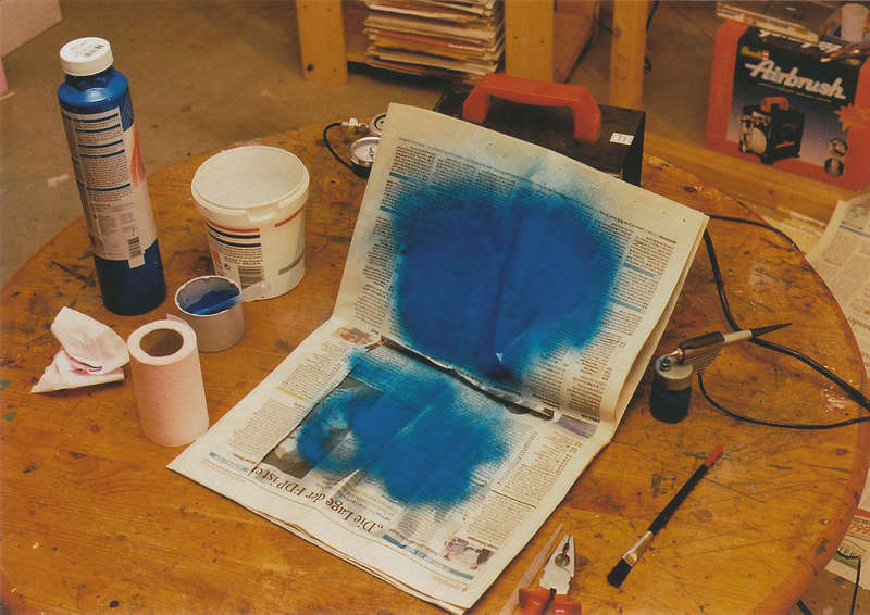

vsk764 (Kellerbahner)

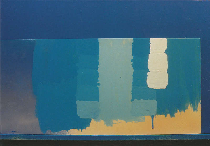

Um ein passendes Hintergrundblau zu finden und aufzubringen:
vsk765 (Kellerbahner)
Und das dauert, da es doch einige große und kleinere Platten sind, die lackiert, getrocknet und wieder angebracht werden müssen.

Hallo Kellerbahner,
dein Tisch gefällt mir, man merkt der hat schon einige Betriebsjahre auf dem Buckel.:)
Ich sehe du verwendest Dispersionsfarbe für dein Aribrush, in welcher Verdünnung verwendest du die Farbe, so dass die Düse nicht verstopft :gruebel:
Entschleunigte Grüße :sleep:
Herbert
sie säen sich immer wieder
auf´s Neue aus.
Beiträge: 3189
Re: Verladestelle Knaupsholz
Hallo Herbert,
ja der ehemalige Couch- und seither erste Basteltisch hat in mehr als 10 Jahren schon einiges mitgemacht ... 8)
... und leistet gute Dienste. So auch mit dem ein oder andere darin gebohrtem Loch unterschiedlichen Durchmessers (Du kannst eins am unteren linken Bildrand erkennen) - die haben sich z. B. beim Begrünen der Fichten sehr bewährt: einfach den Baumrohling dort reinstecken und schon hat man die ´dritte Hand´ :D .
Aber zu Deiner Verdünnungsfrage: die einfache Antwort - sehr stark ... :wink:
Nach den Erfahrungen mit dem Pinsel grundierten ersten Hintergrund wollte ich dieses Mal "dünner" arbeiten. Um dabei Nasenbildungen zu vermeiden erschien mir der Luftpinsel die geeignete Wahl.
Die Pistole, deren Verpackung im Hintergrund von Bild 759 sichtbar ist, kam wegen ihres Düsendurchmessers von 0,2 mm, der schnellen Antrocknung, den Klümpchen in der Baumarktfarbe und vor allem der zu lackierenden ca. 20 Quadratmeter nicht in Frage :nein: .
Statt eine neue Spritzpistole mit Fließbecher und großerem Durchmesser zu kaufen, testete ich, schwäbisch, dehs was merr scho hodt ... :supercool:
Aus den ersten Tagen meiner Airbrushzeit waren noch zwei Saugbecherpistolensätze vorhanden. Die erlauben deutlich höhere Ausflußraten aber eben nur bei recht extremer Verdünnung, da sonst die zu hochviskose Farbe nicht angesaugt wird.
Um Deine Frage konkret zu beantworten: gemessen habe ich es nicht aber das Verdünnungsverhältnis schätze ich auf 1 zu 10 bis 1 : 15 oder, im Lackiererjargon ausgedrückt, mehr als Nasenwasser ... :shock:
Um die richtige Quote zu testen nahm ich (s. Bild 759) einen Becher und verdünnte die Dispersionsfarbe so lange bis ein Spritzen möglich war - und es waren/sind viele Verdünnungsschritte nötig bis es paßt, genauer: spritzt.
Deine Befürchtung
kann ich aber auch nur bestätigen. Früher oder später (nach wieder mal bestätigtem Murphy: eher früher) fängt die Düse und ihre Umgebung an sich mit angetrockneter Farbe zuzusetzen.
Das ist eben der Nachteil der ginschdigen Baumarktdispersionsfarbe. Aber der Vorteil ist auch da: aufschrauben, rein in Leitungswasser, säubern, ausblasen und weiter geht´s ...
Und Letzteres muß es noch ein paar Quadratmeter mehr ... :wink:
Bis dahin, Gruß vom
Botanikus

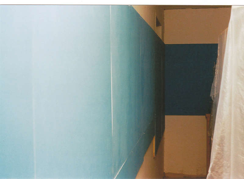

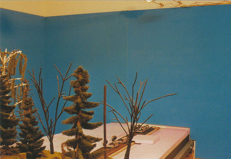

die Hintergrundplatten sind inzwischen jetzt alle „gebläut“:
vsk767 (Kellerbahner)
Und geben den vorhandenen Segmenten einen neuen Hintergrund:
vsk768 (Kellerbahner)

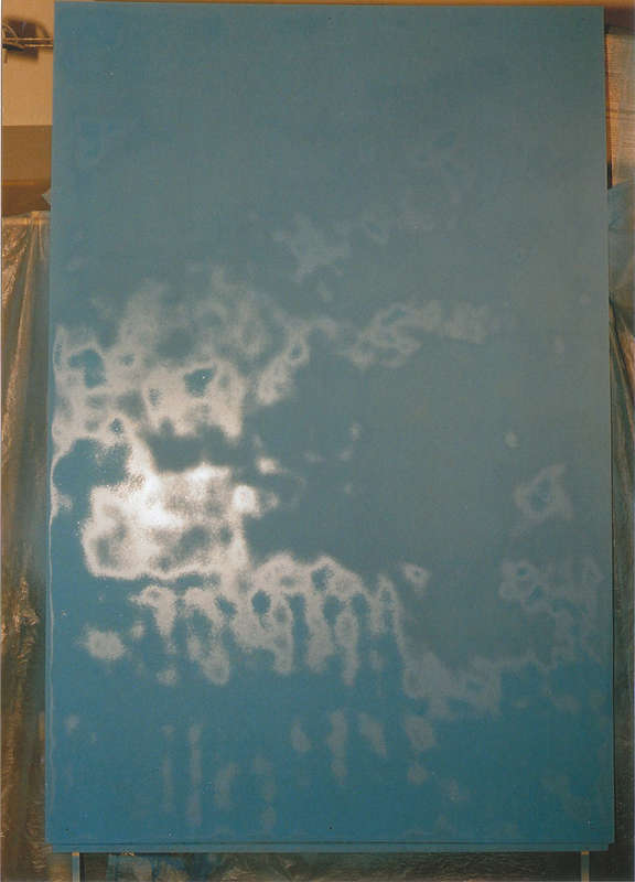

Und wieder, wie schon bei dem Probehintergrund diskutiert, hat, wie die 2 Bilder oben und unten zeigen, die Lichtfarbe einen deutlichen Einfluß darauf welchen Blaucharakter der Hintergrund auf Bildern bekommt:
vsk769 (Kellerbahner)
vsk773 (Kellerbahner)
Aber der Zweck ist erfüllt - statt einem gebrochen, recht sterilen Weiß jetzt ein natürlicherer Hintergrund für die Segmente:
vsk774 (Kellerbahner)
Ein Zwischenstand ist damit erreicht und der muß erst mal gründlich trocknen.
Bis dahin, Gruß vom
Botanikus
